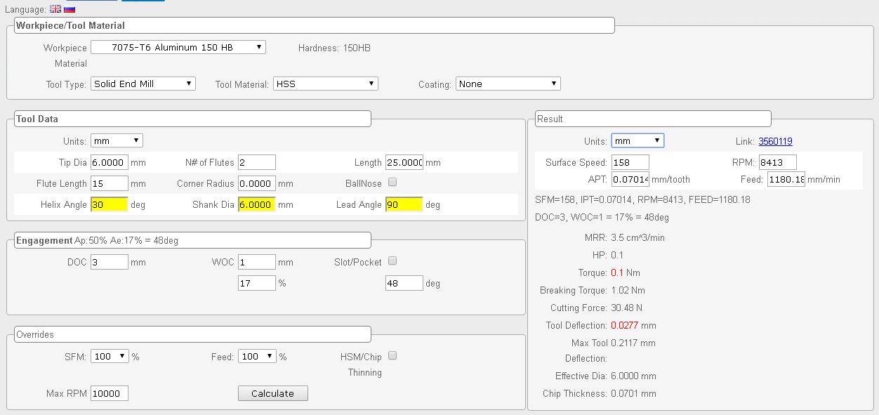

okomentuji pro diskusi tento příklad zvolil jsem dural 7075, frézu HSS 6mm, 2 břitou bez povlaku, čína doporučené řezné podmínky neuvádí
k dalším údajům - fréza čouhá 25mm, z toho je 15mm zeslabení/břity, dřík je také 6mm,
volím úběr do hloubky 3mm a 1mm do boku, uvedu jako max svého stroje 10 000 otáček - a jdeme na výpočet
Mohu procentuálně zasáhnout do doporučené řezné rychlosti či posuvu.
aplikace mi doporučuje řeznou rychlost 158 m/min, šponu 0,0701mm, otáčky 8413 /min, posuv 1180,18 mm/min
teoreticky odeberu 3,5 cm/3 za min
všímám si ale i následujících údajů.
potřebný výkon motoru je vypočten na 0,1 HP = 75 W (motor se bude flákat)
krouťán na nástroji je 0,1 Nm ale fréza teoreticky uletí až při 1,02 Nm
síla na obrobek/ zpětně na konstrukci stroje je 30,48 N ( u své BF20 vím, že se smím bezproblémově pohybovat někde okolo 60 N)
fréza se ohne max. o 0,0277 mm ale vydrží až 0,2117mm - pak prý uletí
Nevím nakolik je daná aplikace přesná a nakolik odpovídá realitě, ale dává mi docela slušnou orientaci, kde se pohybuji. Trochu zápasím s širokou nabídkou materiálů - kde mi anglické názvy moc neříkají (otázka je, zda by mi české pomohly
Jinak lze vybrat různé druhy nástrojů provedením a materiálem.
páni odborníci, okomentujte to.

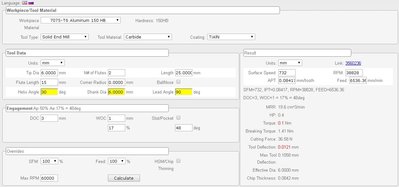

takto vypadá doporučení pro karbidovou s povlakem - to by byl fofr

zvykni si udávat řeznou rychlost v m/min a zpětně ji přepočítávat na otáčky
to samé s posuvem - posuv udávat v mm/zub a zpětně přepočítat na mm/min
je to výrazně přehlednější
1200ot/min je pro 19mm řezná rychlost cca 72m/min, to ti ta hss fréza okamžitě uhoří
s chlazením dej tak 20, max 25m/min
cca 0,03/zub, možná víc
overfeedem to dolaď za chodu
