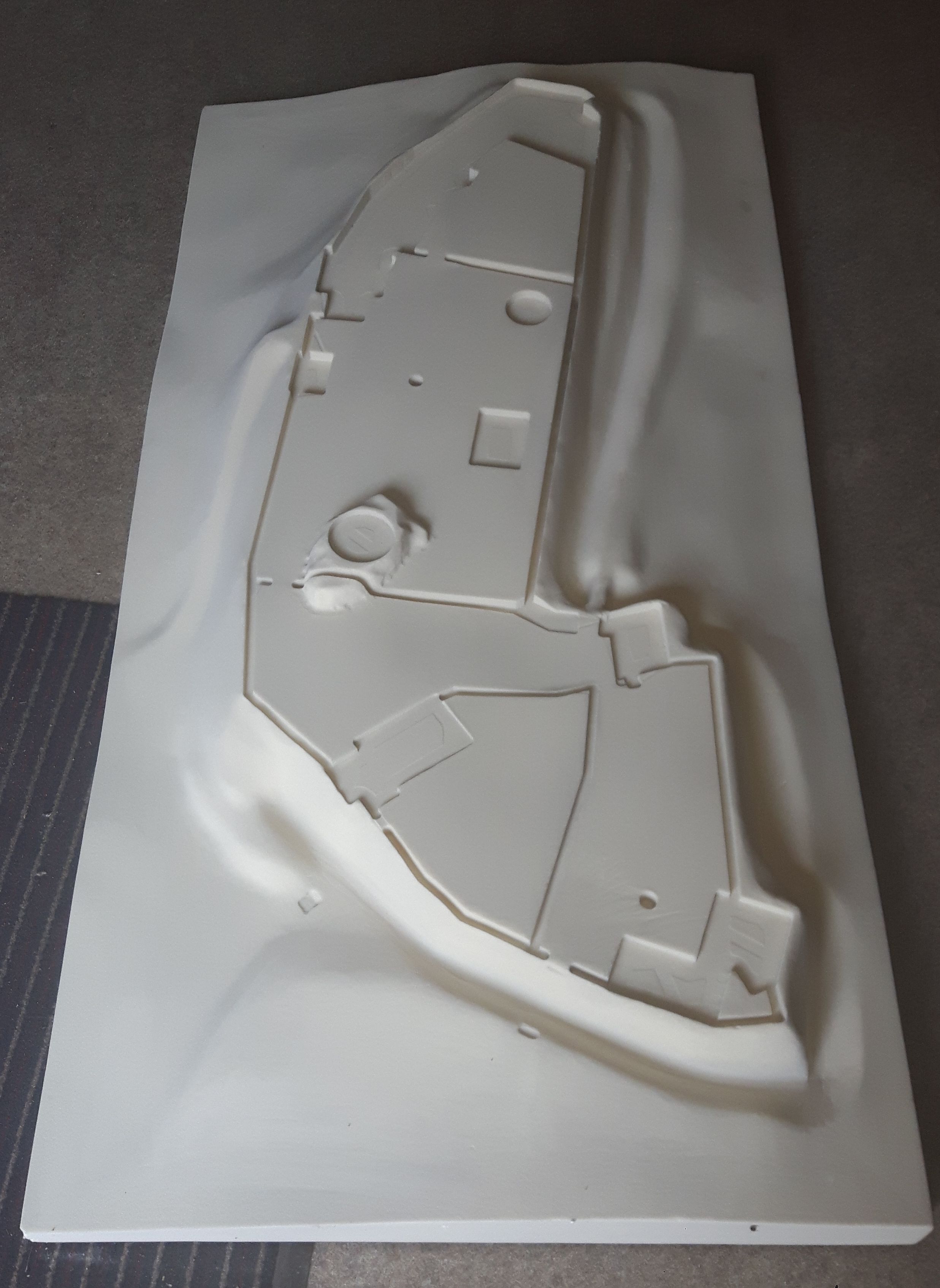

Zdravím,
hledám někoho, kdo by byl schopný čas od času vyfrézovat podstavce pod modely hradů viz. foto.
Material PU pěna nebo Ebalta.
Přesnost cca 1mm. Duležitá ale je hladkost výsledného povrchu (určité dobroušení možné)
Pokud by se tu někdo takový našel prosím na e-mail zaslat inormaci o maximální možné velikosti objektu (při větších modelech možnost rozdělit na díly) a odhadovanou cenu obrábění za jeden dil. Případně pokud již někdo s takovými materiály pracoval bylo by pěkné zaslat i fotku detailu části výrobku.
Diky Jakub

Dobrý den.
Takové frézování je možné.
Domluva lépe na info@havelaircraft.cz.
Pak je možné podle velikosti domluvit cenu. Ideální by bylo zaslat 3D model pro frézování.
Maximální rozměry 1600x1000x120mm.
V tomto případě je ideální to osobně probrat. Hladkost povrchu se odvíjí podle rozteče drah nástroje. Uměrně se jedná čím hladší povrch tím delší frézování.
Vhodné by bylo se sejít a na kusu materiálu vyzkoušet jaká hrubost povrchu vám bude vyhovovat. Pak jde říct nějakou cenu.
U velkých dílů je možná cena od 100kč za hodinu frézování.
