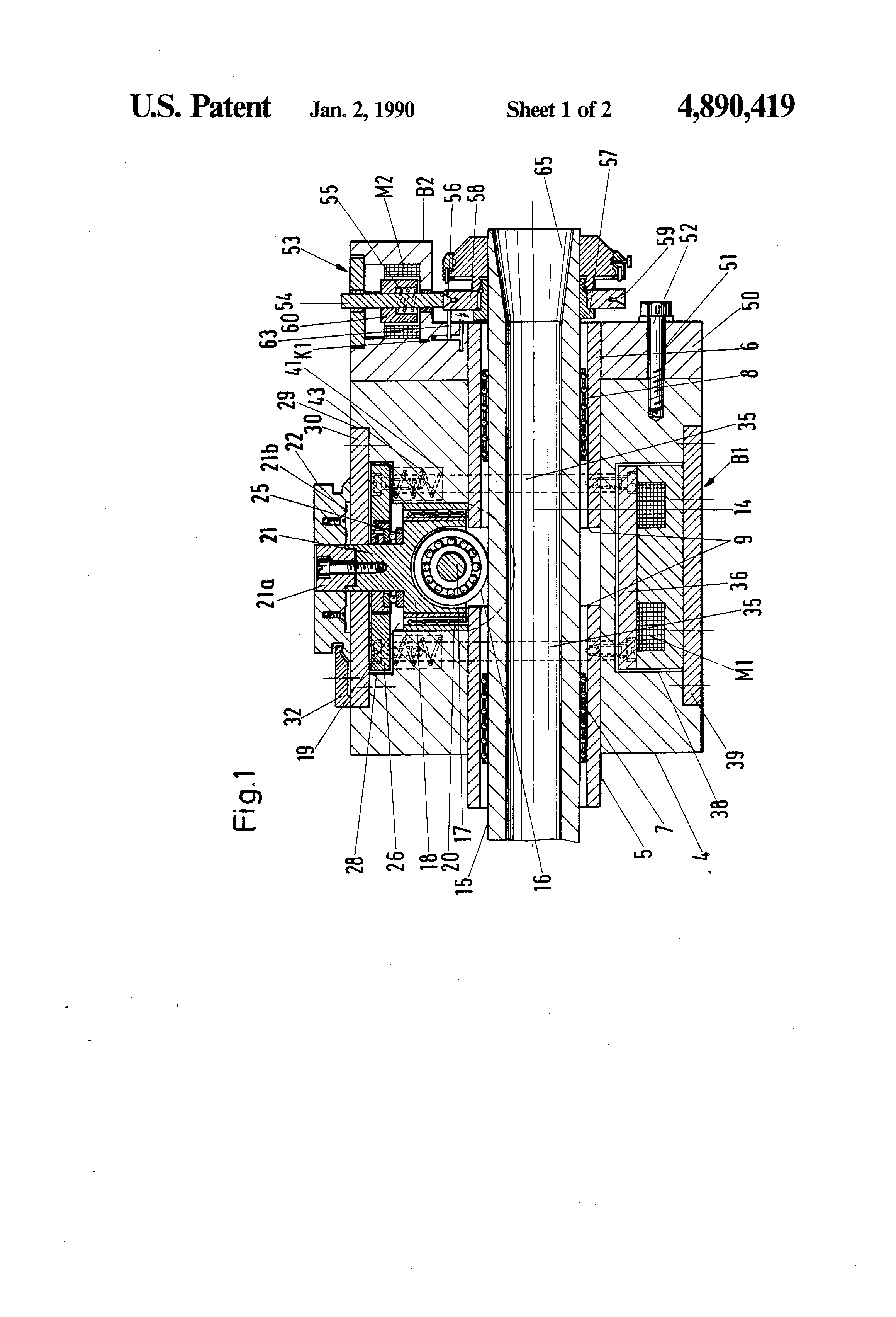

Tak jsem si shlédl slušné video o stření nástrojů a zaujala mě jedna věc. Jak to mají konstrukčně vyrobené, že sesousledí úhel břitu frézy a to plynule. Mám jeden nápad jak by to bylo realizovatelné, ale nechám na ostatních nápadech.
Co vy na to odborníci.

tam je takovej opernej palec po kterym to jezdi
takze je to vlastne kopirovaci pohyb

řekl bych, že jsi to nikdy ani nevidělrobokop píše:tam je takovej opernej palec po kterym to jezdi

Palec nee.

To mi jako chceš říct, že natočením toho ložiska, které se odvaluje po té hřídeli, to funguje takto přesně?milan584 píše:Nic složitého

na kamenickovi je na to tohle

Nechci říkat vůbec nic - ale Novatech (nástupce Christena) to má takto patentované - tečka.Mad_BOXs píše:To mi jako chceš říct, že natočením toho ložiska, které se odvaluje po té hřídeli, to funguje takto přesně?milan584 píše:Nic složitého
Možná ten patent ale mají jen pro zmatení nepřátel
