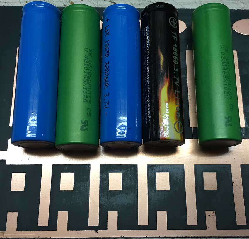

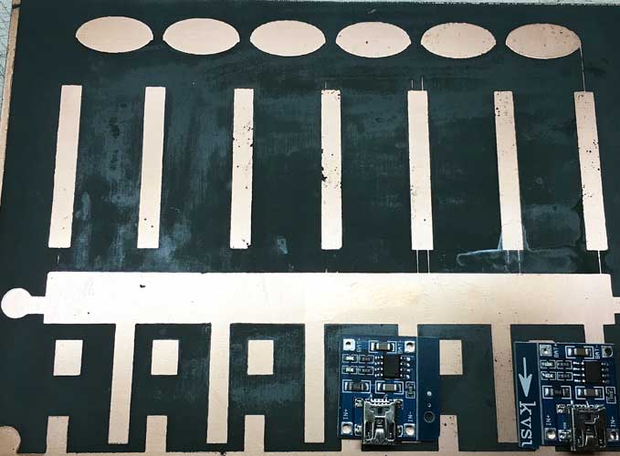

Mám spoustu Li-ion článků 18650, které používám ve vrtačkách, kterým odešly nikláče. A že to některé umí pěkně rychle. :-( Nejdřív jsem je nabíjel proudovým zdrojem na 4V, ale pak jsem na aukru koupil prťavou destičku s chytrým obvodem na nabíjení. Nekupte to za tři pětky kousek. A tak jsem se rozhodnul že udělám nabíječku. Jako zdroj 5ti voltů jsem použil PC-zdroj a rovnou na něj, že nabastlím na kousek plexi ty destičky. Ale ouha, držák na 18650 stojí jak půlka baterky. Tak tedy pěkně postaru udělat chlívečky z plošňáku a když už plošňák, tak ať jsou tam alespoň nějaké spoje. Celá výroba spočívala v nastříkání kousku destičky acetonovou barvou na auto a odgravírování nepotřebných ploch laserem. Překvapivě barva shoří, ale zůstane po ní takovej povlak, kterej jsem nakonec musel očistit pískem na nádobí a pak bylo vše ok. Leptáno peroxidem se solnou. Na závěr lze říci, na "vážné" užití to není, na nějakou takovou "indistriální" rychlovku je to použitelné, protože celá výroba trvala max. 20 minut.

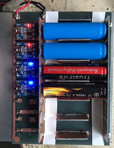

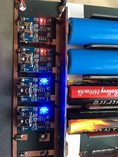

Bronzovej plech jsem našel, pár hodin jsem místo práce fušoval a mašinka funguje. Škoda, že jsem se k tomu nedostal dřív, vypadá to fakt dobře. Protože mám ty nabíjecí destičky jenom čtyři, tak jsem pro jistotu objednal další, aby dodělal nabíječku kompletně. Levé dvě baterky se nabíjejí, pravé už jsou OK.
Celé je to přišroubované na AT zdroji.

ty bočnice bych vyztužil (podepřel) nějakými vinglíky, u takto čistě pájených spojů bych se bál, že se to urve (měděná vrstva)
