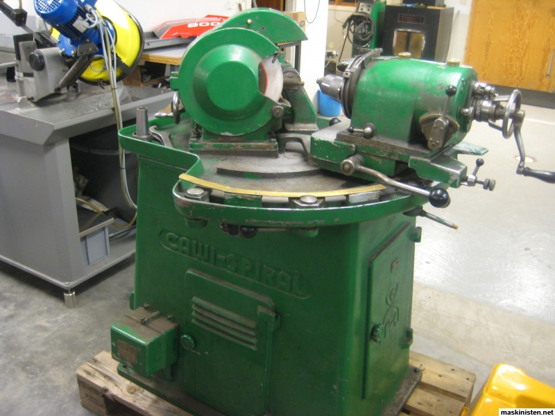

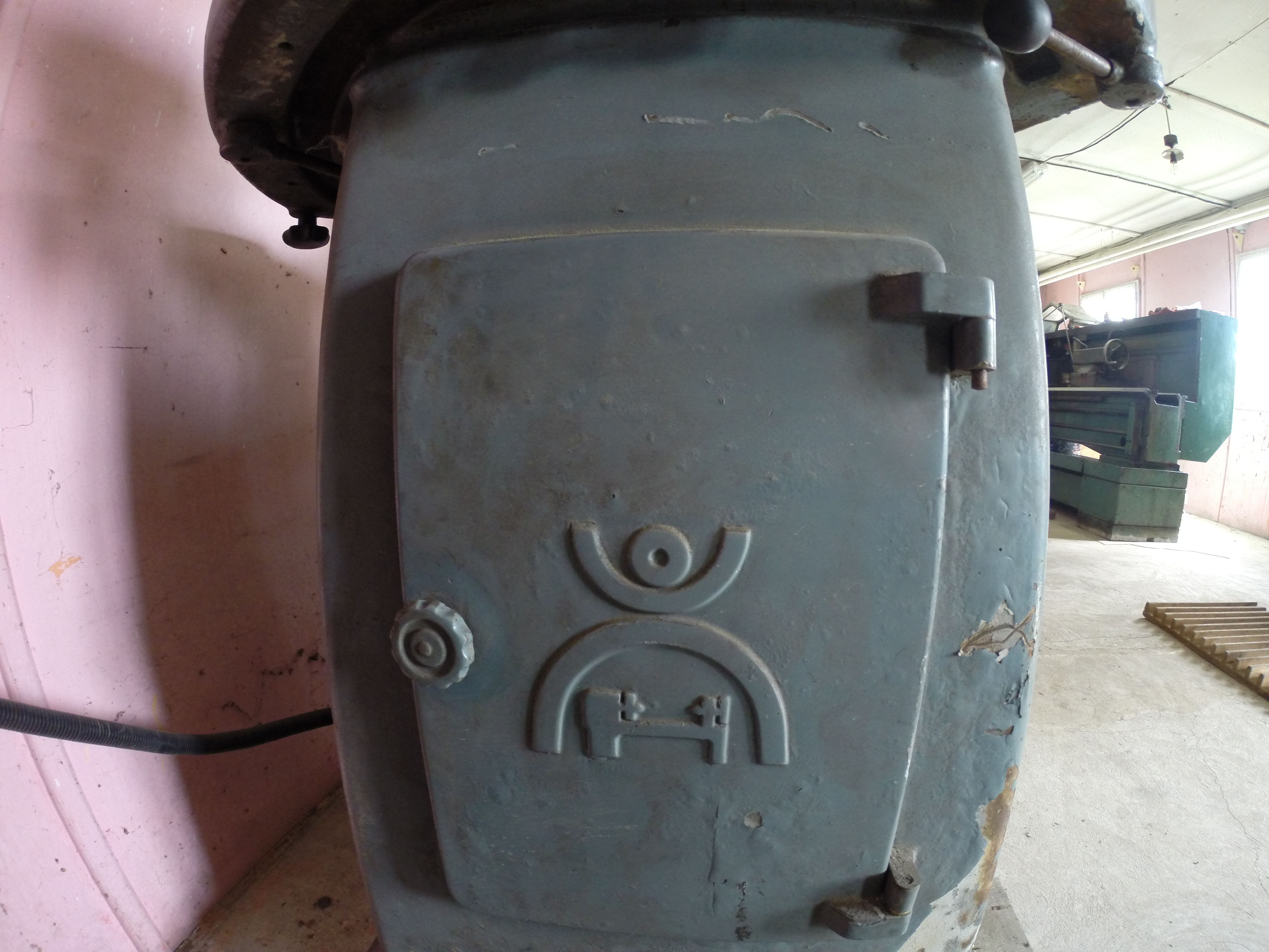

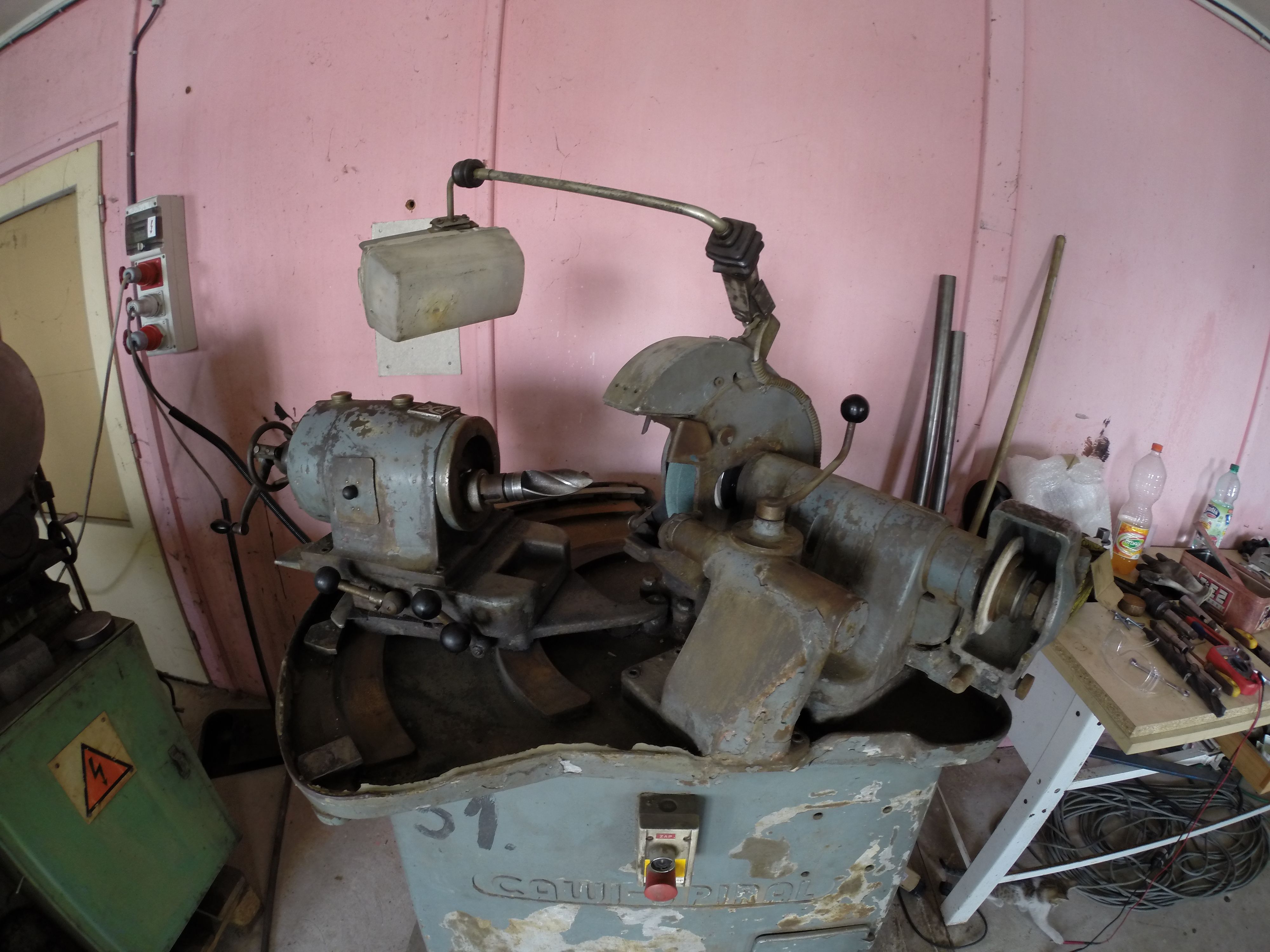

Pozná niekto takúto brusku ?
Štítok som nenašiel, jedine velký nápis CAWI Spiral.

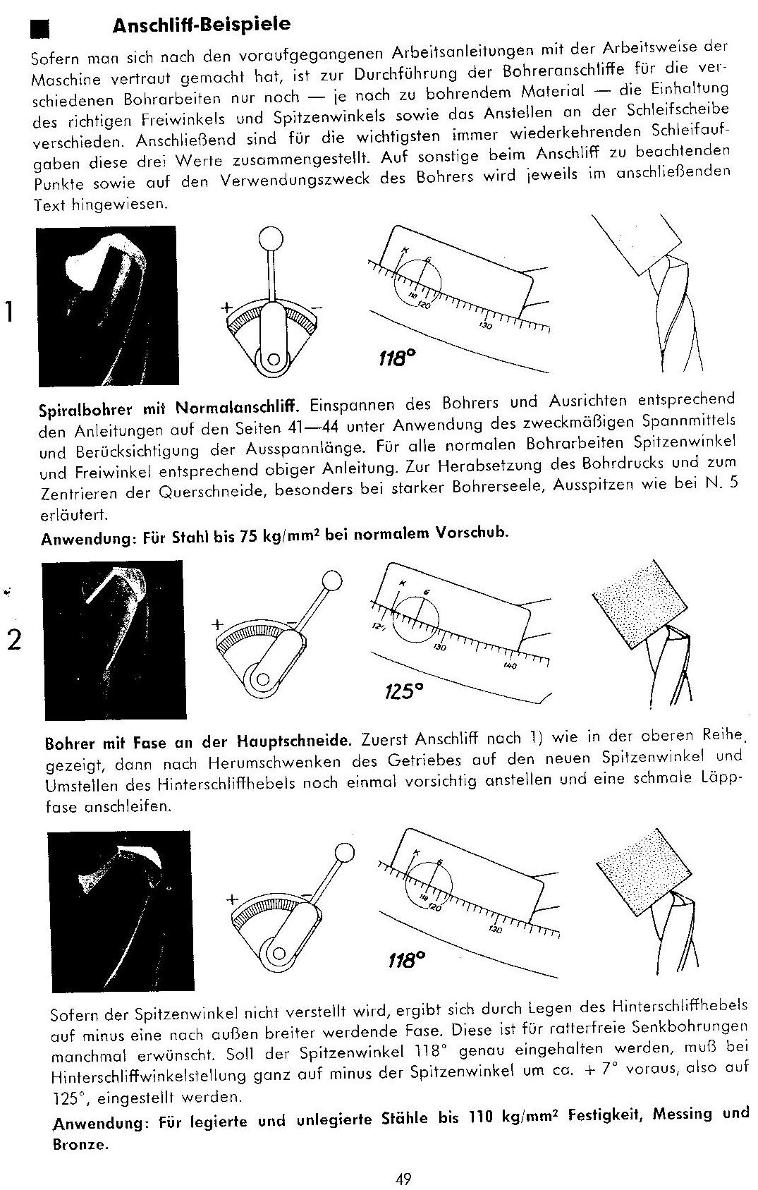

A časť návodu , strany 49 až 60. Vie niekto o aký stroj sa jedná, prípadne má celý manuál ?

18. 7. 2016, 9:11
z návodu nejde nic poznat, zkus foto celého stroje

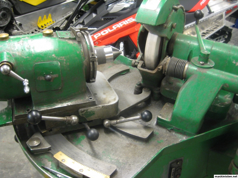

18. 7. 2016, 11:27
velmi podobná s touto https://www.maskinisten.net/viewtopic.php?t=20258" onclick="window.open(this.href);return false;
akurát tej mojej niečo chýba

18. 7. 2016, 2:17
Překvapivě :) to je CAWI Spiral, je pěkně do......, :roll: novější verze měly na sobě i profilprojektor
https://i.machinio.com/medium/hhvry4/3721995405.jpg" onclick="window.open(this.href);return false;
Jinak je to pěkný orloj :mrgreen: , jedna z mála výhod je, že umí i vícebřité (typicky troj) vrtáky - a to velmi dobře.

18. 7. 2016, 2:31
Manuál je k mání u Tonyho - http://www.lathes.co.uk/manuals/" onclick="window.open(this.href);return false; cca uprostřed (jestli to je ale přesně ten typ netuším - mechanicky byly ale všechny plus mínus stejný).

18. 7. 2016, 3:05
Ďakujem, za manuál chcú 75£ to je asi polovica ceny brúsky :D Z manuálu som potreboval zistiť v akej polohe upnúť vrták, zatial som to skúšal len tak od brucha a asi na piaty pokus sa už tá geometria výbrusu začína podobať.

18. 7. 2016, 3:26
princip - na tyhle brusky byly spousty patentů - hledej pod Wilhelm Cawi a Johannes Cawi
třeba:
http://www.google.com/patents/US2682736" onclick="window.open(this.href);return false;
http://www.google.com/patents/US3158969" onclick="window.open(this.href);return false;
vlastní princip (tzv. "S" podbrus) - jak by to mělo vypadat - máš tady http://www.biancogianfranco.com/Agg%20A ... 20bits.pdf" onclick="window.open(this.href);return false;
