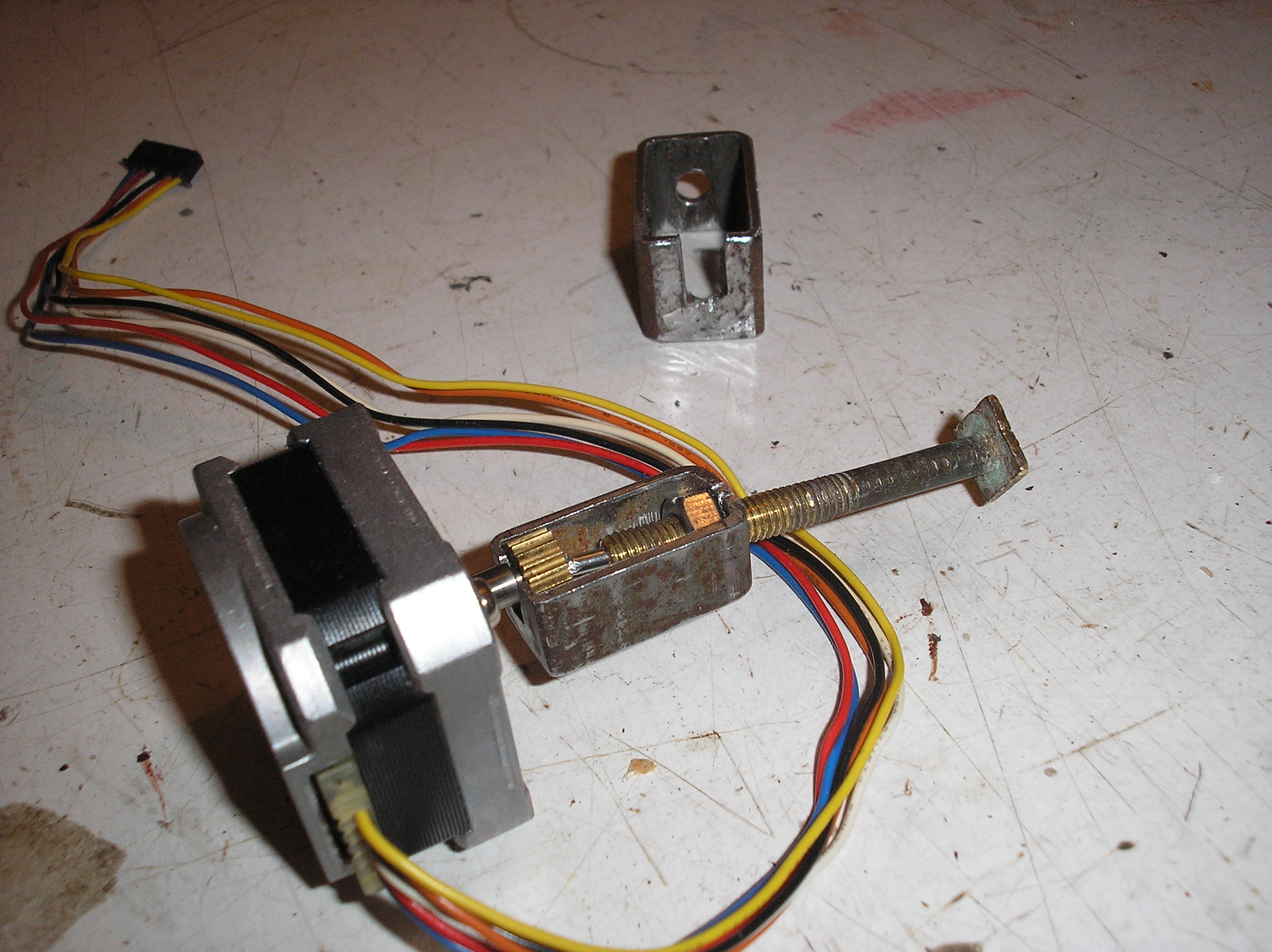

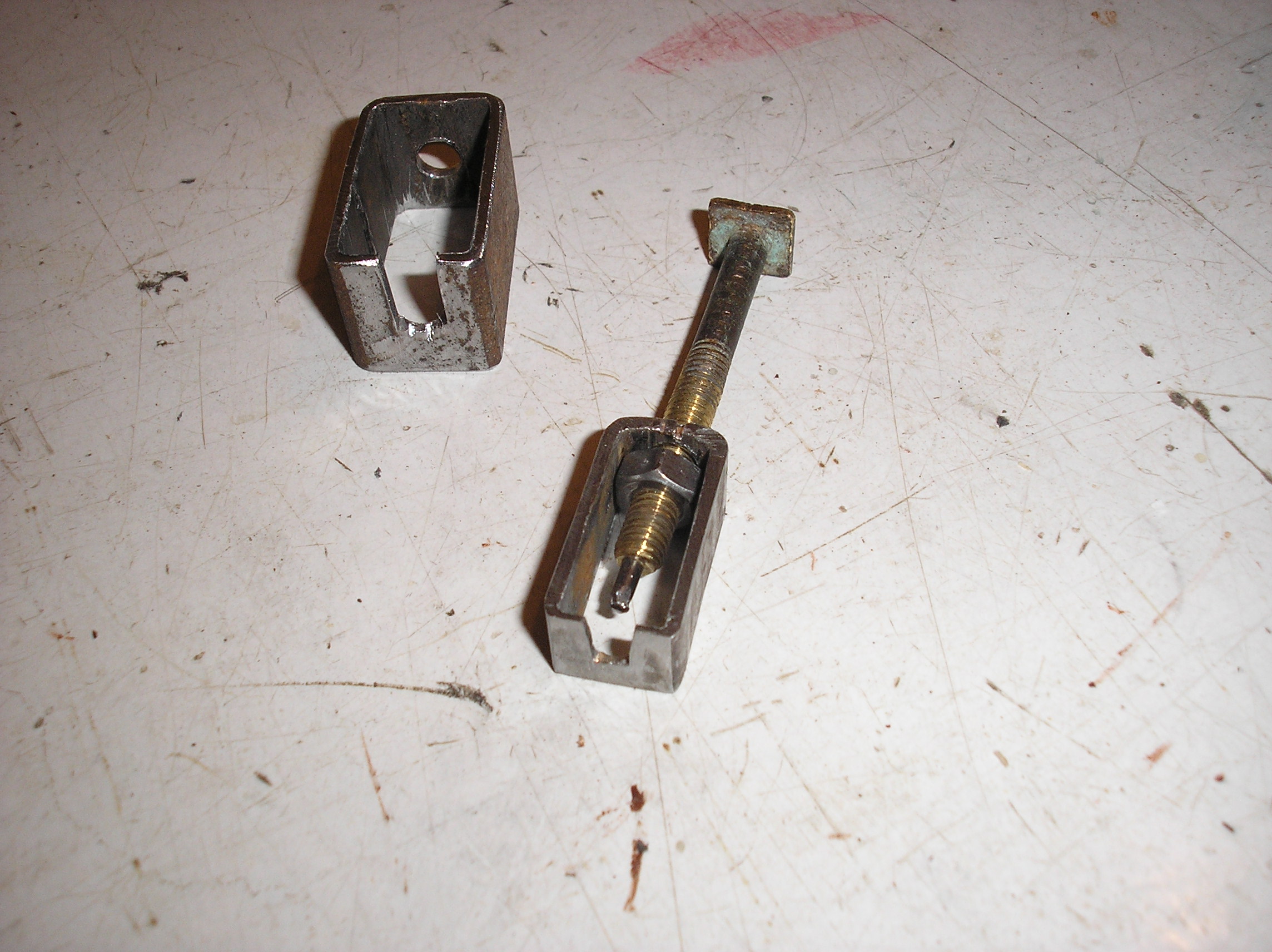

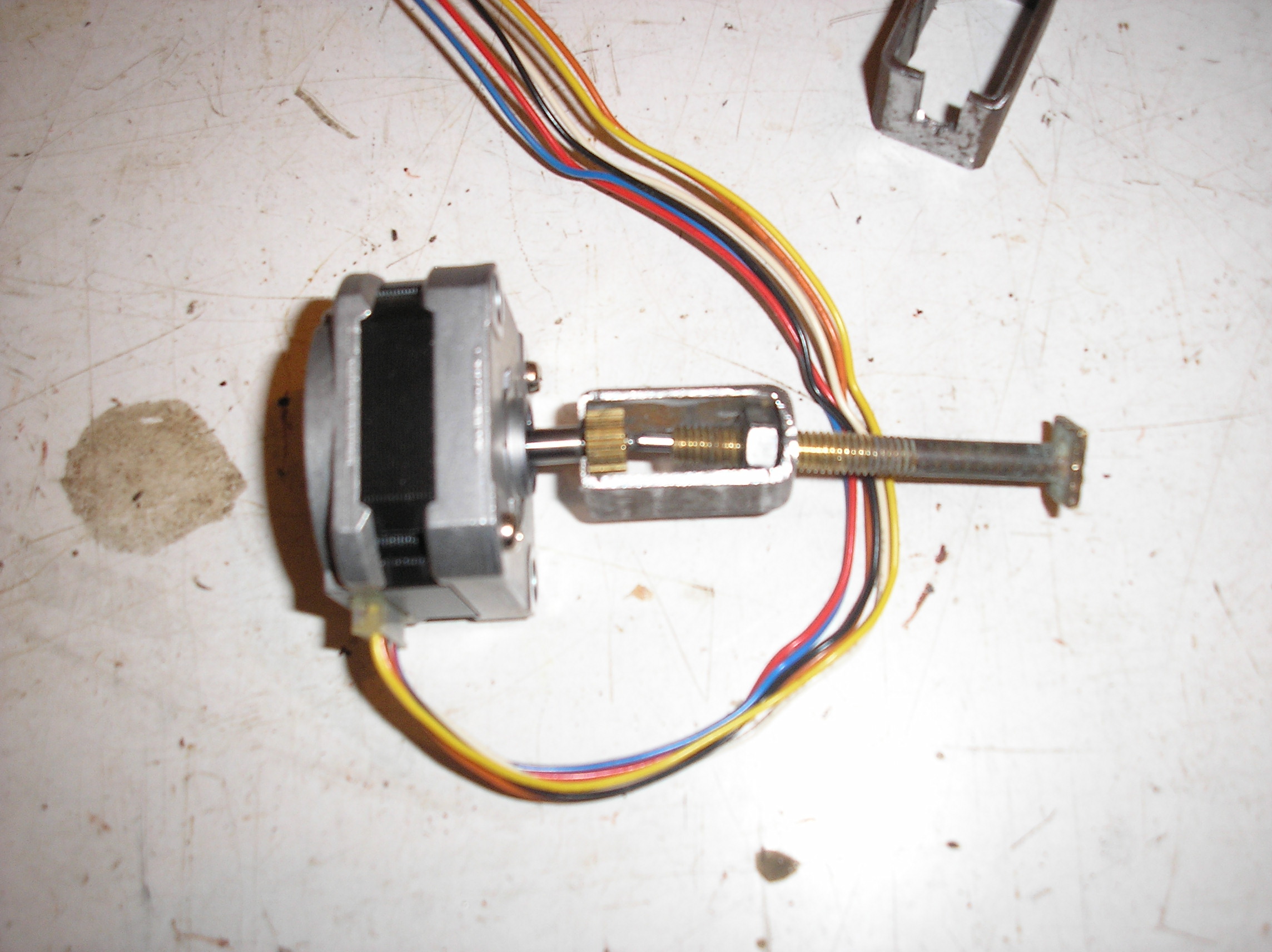

Mel jsem podobnej problem. Protoze jsem pospichal tak jsem se stim neparal. Vzal jsem kousek slabostenyho jacklu a provrtal ho skrz ,vrtakem asi o 0,2 vetsim nez hridel motoru. Diru z jedne strany jsem profrezoval az ke kraji. A tim jsem dostal remenicku dovnitr jacklu. A druhou diru jsem zvetsil a udelal tam zavit asi M8 pro sroub kery tacil na hridel motoru.Puvodne jsem myslel ze to stena jacklu nevydrzi ale slo to.
Snad je to pochopitelny

Ono nic jinyho po ruce nebylo.petr213 píše:Vidim Svoby, že jsme měli stejný nápad.
