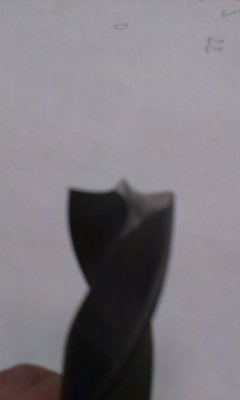

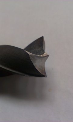

Dnes me kamarad klempir prosil zda netusim, jak brousit tyto vrtaky. Odvrtavaji tim bodove svary na karoserii. Obchodaci jim obcas rikaji "frezky" a tvrdi, ze jsou pouze na pouziti do otupeni a vyhodit. Jemu je logicky lito je po otupeni vyhazovat. Odpoved typu "vzdyt to stoji jen 90kacek" mu nepomuze :-( Mate nejakou zkusenout nebo proste spicaty kotoucek a nekonecna trpelivost ?

na diamantaku to das mozna i v ruce

princip brusenia je zrejmy, treba len okopirovat :)

Brusil som si ich na kamenicku /dokedy ho sef nepredal/ v delicke som mal upnutu malu univerzalu.
Pootacanie o 180tupnov a aretacia cez 4rohatku.
Natocenie delicky uz nepamatam.
Nastavil som si to asi za 30min. Brusenie 1min x 1ks.
Z ruky to moc nedas.Potrebujes nabrusit tu vodiacu minispicku.
A este ju jemne podbrusit aby vrtak siel lahko do zaberu.
Prave ona obcas moze zato ze vrtak nejde do plechu ani za bozicka.

Tohle brousím v ruce nic na tom není

No kdybych měl ty vrtáky po otupení vyhazovat a účtovat zákazníkům, tak by mě asi milovali :twisted: Navíc ten vrták novej dá tak 40 bodů tak, že vrtá dobře, pak sice taky ještě dlouho nějak vrtá, ale už to stojí za prd.
Nejlepší by bylo, kdyby se kamarád klempíř naučil si je brousit sám. Chce to trošku cviku, ale na diamanťáku z ruky na tom vcelku nic není.
