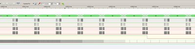

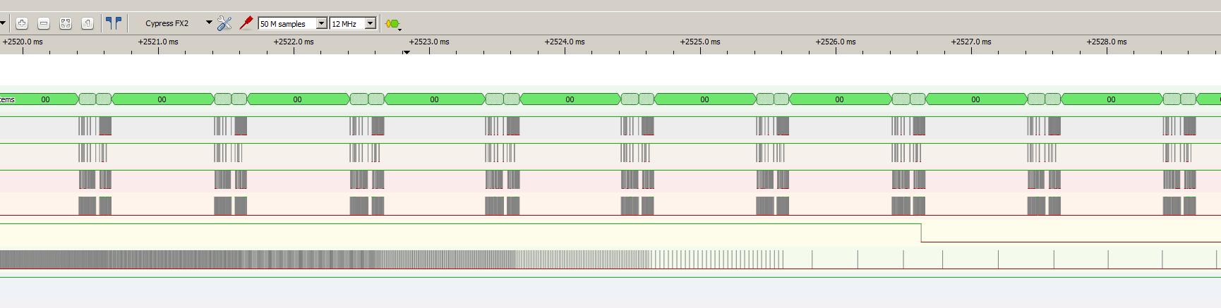

- Příspěvky: 10287
Pár nepodstatných poznámek.
Tak driver pro PCI LPT karty s chipem MCS9865 (tedy ty u nás běžně dostupné) už je hotový a funkční. Lítá to jak z praku. Takže použitelnost karet Mesa 7i90 i v budoucnu zajištěna. Fajn.
Normálně jsem se do té Mesy zamiloval. Funguje to pěkně a průhledně.
Pro zajímavost tady je obrázek z konce běhu jednoho pohybu. První 4 signály jsou komunikace mezi PC a Mesou, spodní 2 signály jsou DIR a STEP jedné osy.
Je tam pěkně vidět, jak LinuxCNC každou milisekundu v servocyklu zakomunikuje s Mesou. Dobře je ten balík komunikace vidět na 4. signálu. Napřed je delší komunikace, to PC čte z Mesy stavy stepgenů a vstupních linek. Pak je krátká prodleva, to probíhá výpočet obsahu stepgenů pro další periodu, pak je kratší balík komunikace kdy PC pošle do Mesy nové obsahy stepgenů a stavy výstupních linek. A dole je pak vidět, jak Mesa poslušně zareaguje a upraví frekvenci generování signálu STEP.
Z toho obrázku je taky patrná délka komunikace mezi PC a Mesou. U téhle Mesy, která je připojená přes LPT, trvá ta komunikace cca 250us, tedy asi 1/4 délky jednoho servocyklu (při defaultním nastavení, tj. při 1kHz servosmyčce).
Nemám žádnou Mesu do PCI slotu, takže to nemůžu změřit tam. Pokud jste to někdo měřili, případně ideálně pokud máte záznam z logického analyzátoru, prosím přilepte ho sem. Díky.
