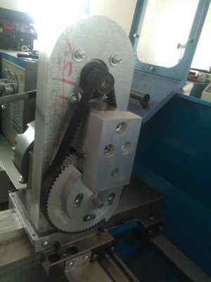

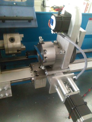

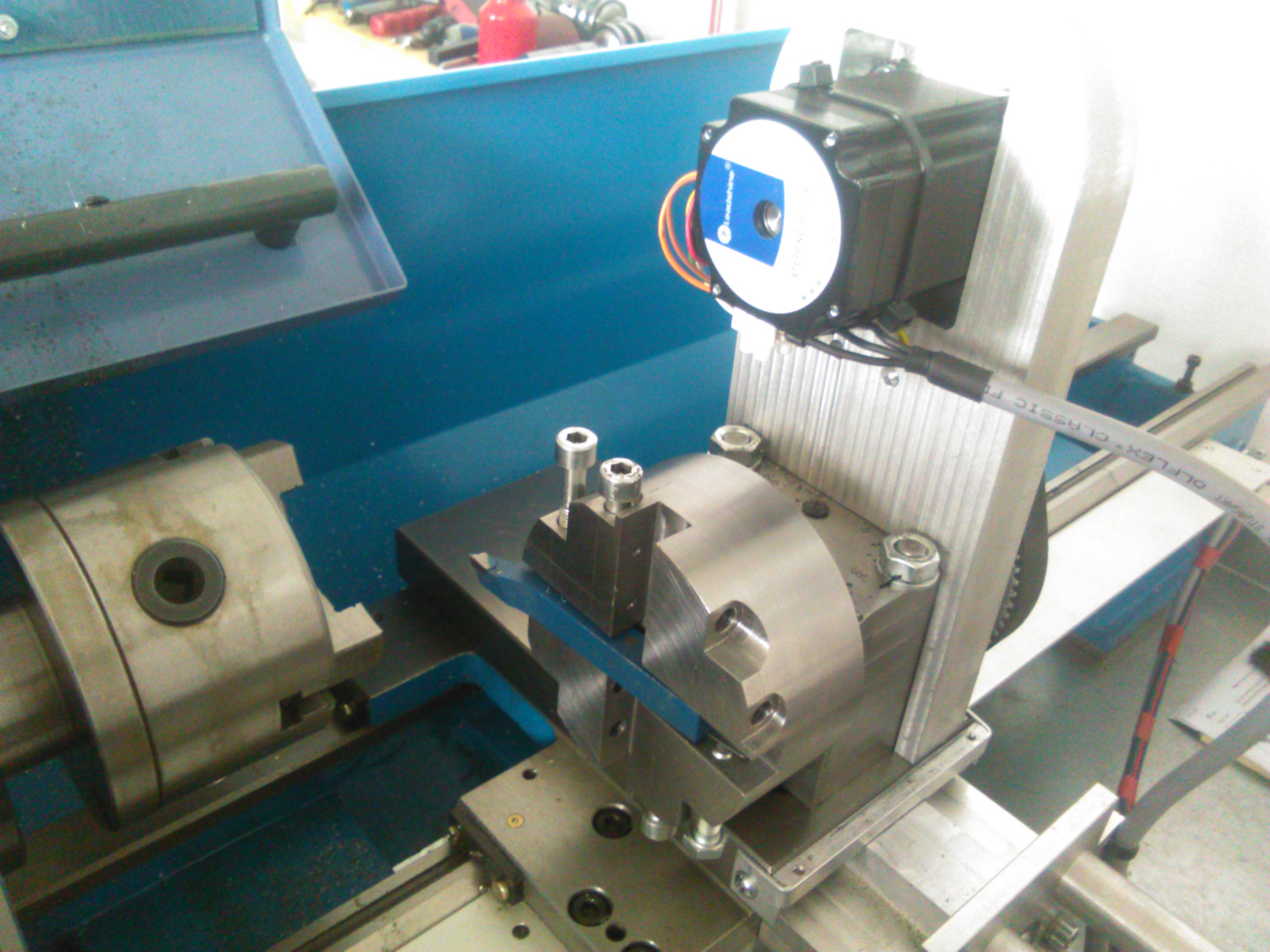

Pro inspiraci vyvěsím téměř dokončený soustruh s automatickou výměnou nástrojů na čtyři pozice.Stroj už funguje jen potřebuji sladit postprocesor a script na výměnu.
Koho by zajímaly technické údaje,tak jsou.
Točný průměr nad suportem 110mm
Točná délka 600mm
Motor 1.1kw
6 rychlostí (manuální převodovka)
Řízeno Machem (zatím)

Vypadá to pěkně , z čeho je základ , jak se aretuje ta nožovka ? video není ??
Balloo
Příspěvky: 393
Registrován: 21. 2. 2016, 6:51
10. 8. 2016, 8:35
Čau, aretace nožovky je řešena přes rohatku,tzn. otočí se na příslušnou pozici,kousek přejede a jak spadne jazyk tak to couvne a zaseknese , v praxi to funguje spolehlivě.Video zatím není,ale jak budu něco dělat,tak to sem hodím.Základ je čína mini soustruh,Komplet rozdělaný a vyměněný motor,seřízený a upravený suport,kuličkové šrouby atd.

DAj si tem plech aby ti nepadali spony na rybiny. http://www.youtube.com/watch?v=kXF78e8aRDQ" onclick="window.open(this.href);return false;

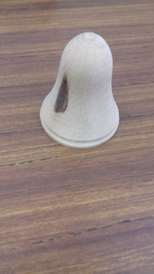

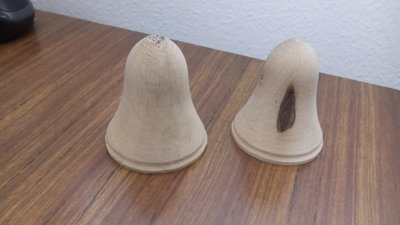

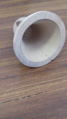

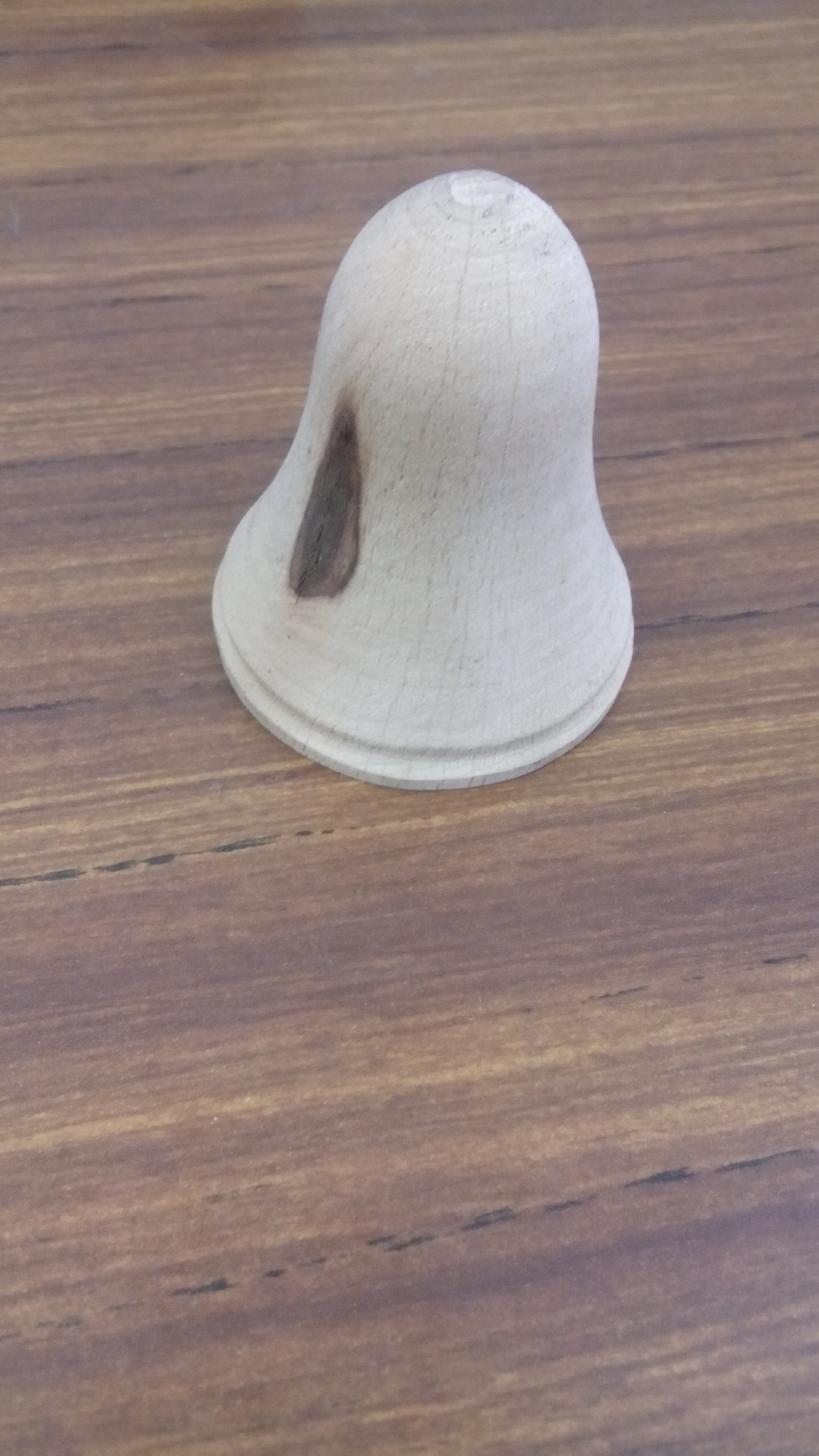

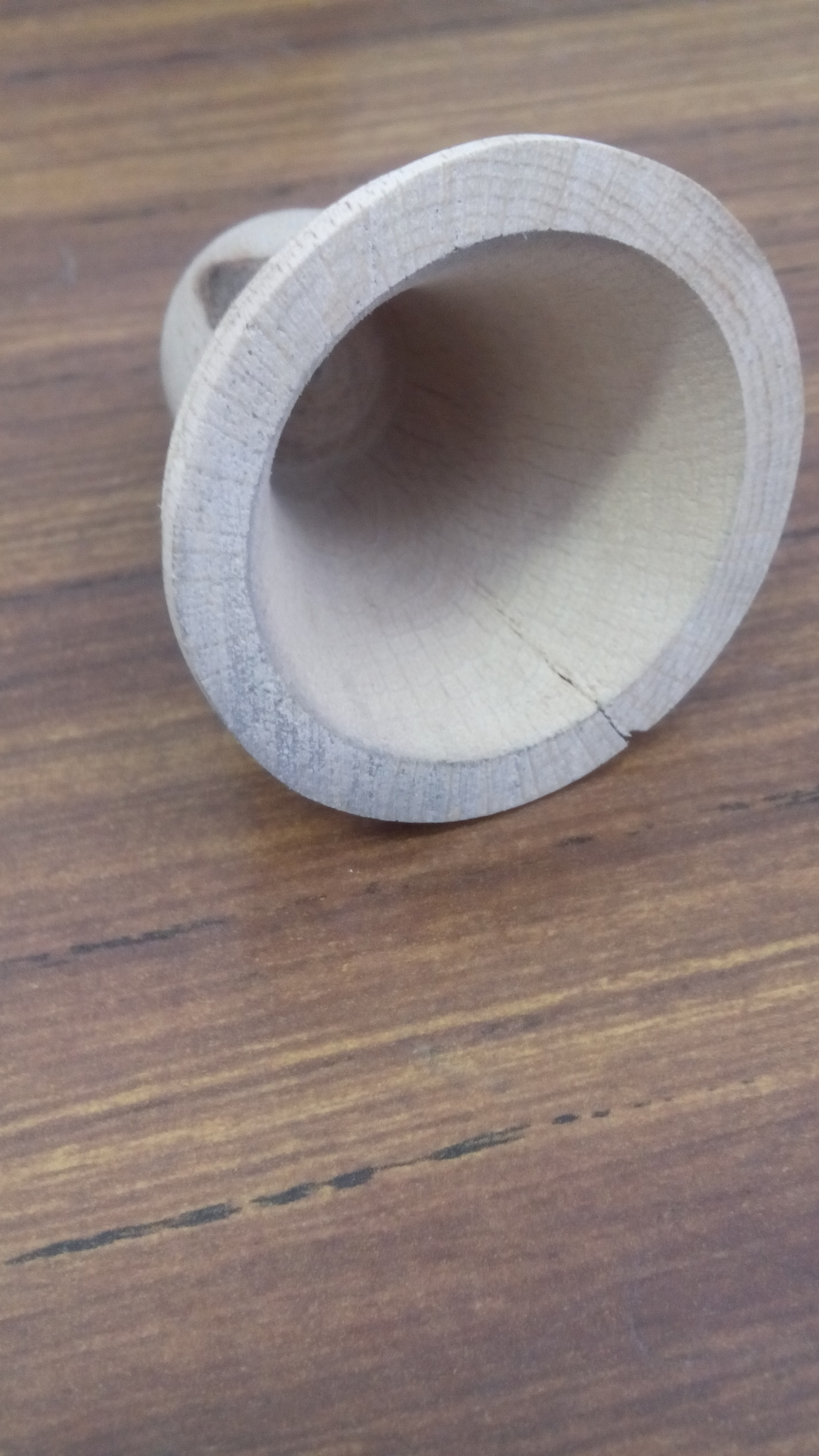

Zdravím Vás,
Pověsím sem malou inspiraci na vánoce. V rámci optimalizace postprocesoru pro Mach3 jsem vyrobil pár zvonečků na stromeček.
Na to že se mi sešel ne úplně vhodný materiál a už vůbec ne vhodné nástroje, tak jsem s výsledkem spokojený. První kus mi při finiši uletěl, ( nechal jsem tam malou stopku ) ale zbytek už byl v pořádku. Jen jsem musel předvrtávat střed díky nevhodnému nástroji.
Video z prvního kusu zde : https://www.youtube.com/watch?v=kol9AR-cmw8&t=4s" onclick="window.open(this.href);return false;
Po optimalizaci trvaly další kusy 2:15 min
