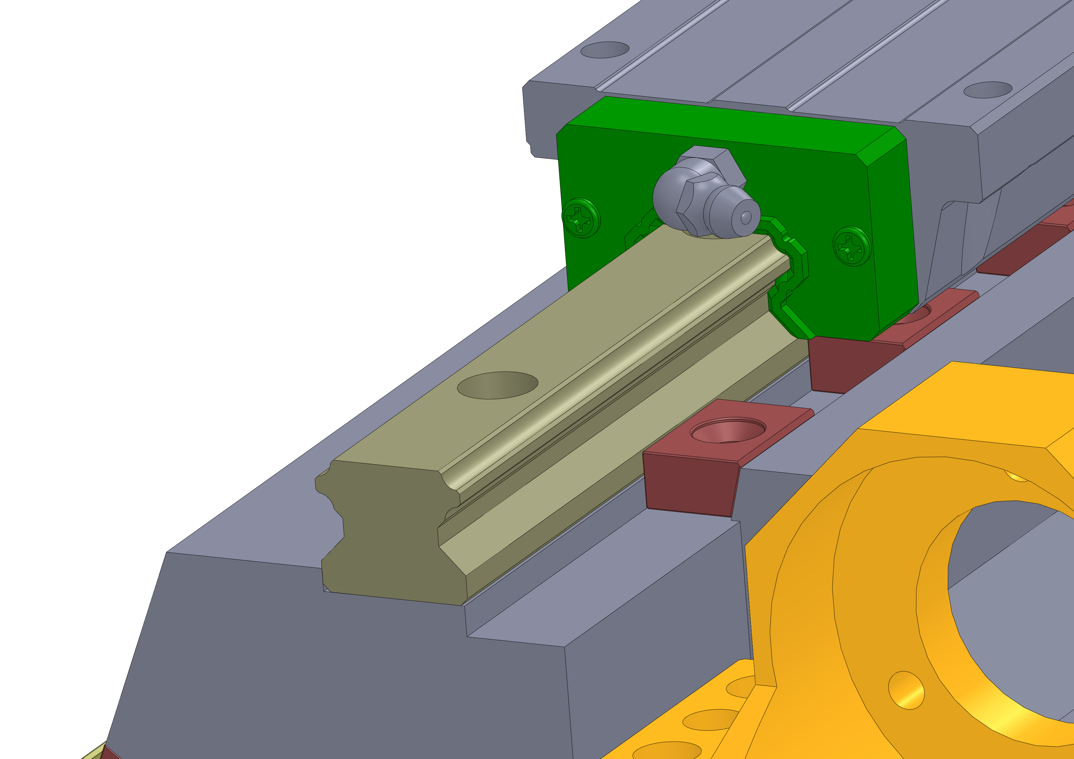

Nevíte kde se dá sehnat klínová přítlačná lišta pro zajištění linearu nebo jiný druh zajištění - boční přítlačná lišta , někde jsem viděl i nějaké podložky apod. ???

Já kolejnici zajistím takovou klínovou přřložkou.

Ještě je tu jedno řešení - zápustný šroub a ložisková jehla. Cenově to vychází nejlépe a na nějaký menší stroj to bohatě stačí.

Budu vyrábět, polotovar za studena tažená 11600, uříznu cca 220 mm, srazím hranu, v rozteči + šířka řezu pilky vyvrtám a zahloubím díry, rozřežu na rozměr, začistím, ponikluju a hotovo.

jj tak to určitě půjde udělat akorát se musí navíc frézovat ta drážka s úkosem.
takže to ještě zvážím - nicméně drážka se mi líbí víc.
Nevíš jaký úhel má mít ten úkos ?

Dělal jsem to podle nástroje, má 15°.
