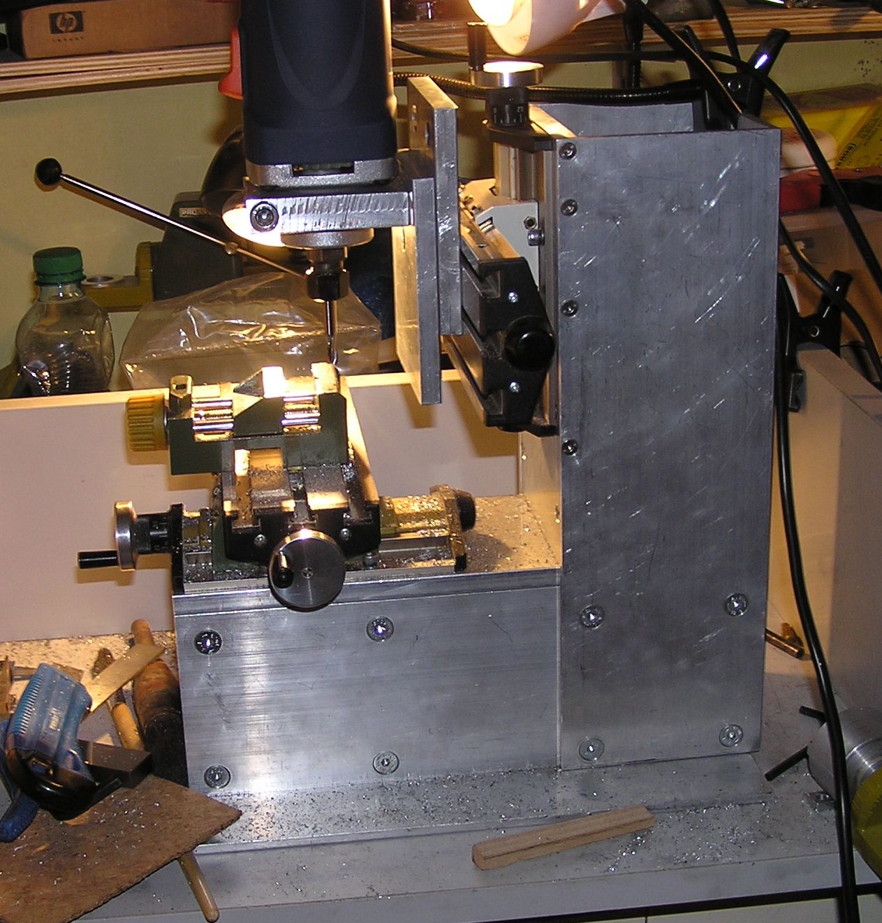

Tak tohle mám doma na frézování.
Prosba na odborníky a znalé - má smysl z tohohle dělat CNC ?
Popřípadě kolik by to v našich podmínkách stálo ?
MINI Frézka z dílů PROXXON

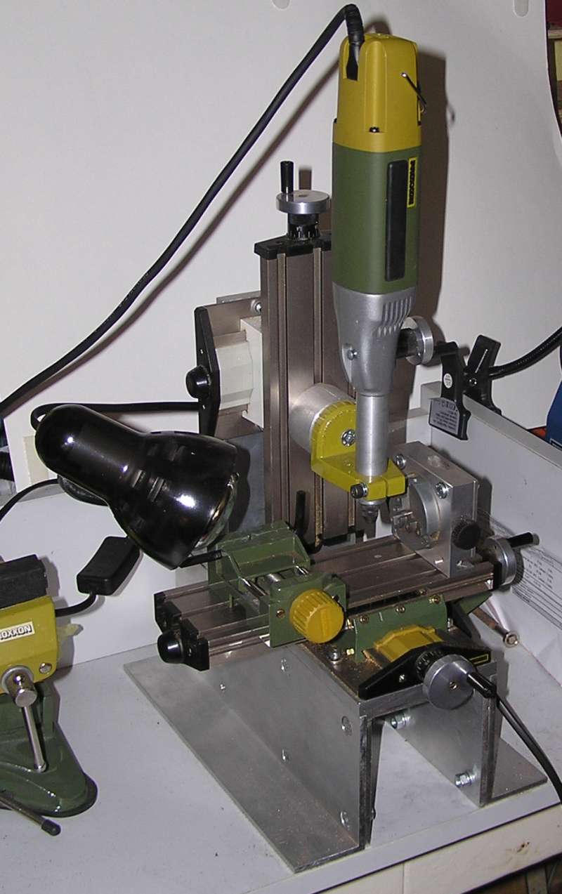

Hezká hračka
Používá to stolky KT70 z MF70, takže to bude srovnatelné s mým CNC.
Pokud necháš posuvné šrouby M6x1, případně je nahradíš všechny pravotočivými, tak cena za kvalitní závitovku, matičky a plastové válcové matice do posuvů z RF-Techniku je pár stokorun.
Dál potřebuješ čela pro chycení krokáčů, já je dělal ručně z 10mm hliníku a vyšlo to taky na pár set, za ten hliník.
Použité krokové motorky 0.8Nm cca po dvou stech. Cenu nových si najdeš.
Software Mach (plná verze) - 2.500,- nebo free EMC.
No a zbývá elektronika, kterou můžeš koupit hotovou na Ebay za ceny zde uváděné (řekněme 100 USD) anebo zbastlit (já za přehnaných 7000,-).
A to je asi tak vše.
Nevím, co na tom vyrábíš, ale pouvažuj předem o zvětšení rozsahu Y pojezdu. A skoukni na YouTube videa na téma "Proxxon MF70".

Radku moc díky - s tou Y máš naprostou pravdu - to tom rozhodně uvažuji.rawen píše:Hezká hračka

Na www.usovo.de mají značně protáhlý stůl. jenže jsem jej u nich neviděl prodávat zvlášť. Zkusím se tedu dle Tvých rad poohlédnout.

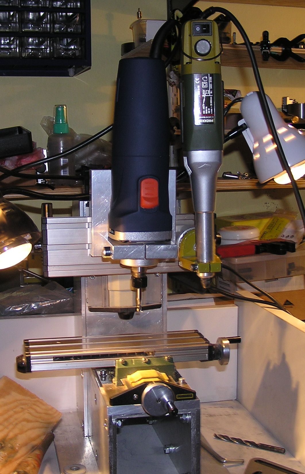

Jak je to s tuhostí této sestavy a zvlášt velkého vřetene?
Přece jenom (podle mé zkušenosti) jsou ty posuvné stolky dělané spíš na jemný úběr odbrušováním materiálu než pořádné zabraní špony.

Není to MF 70 ale samorobka z posuvů KT 70rawen píše:Jak je to s tuhostí této sestavy a zvlášt velkého vřetene?
Radek
P.S.: Neber to jako kritiku - prostě mě zajímá, co mohu od MF70ky čekat.
Ta tuhost - posuď sám je tu podstatný rozdíl s první fotkou

A ještě z toho chceš dělat CNC?

Určitě !rawen píše:A ještě z toho chceš dělat CNC?
Radek
Jen musím někde schrastit kostku duralu 71 x71 x25 abych předělal ten úchyt.
