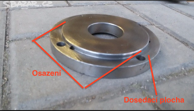

Tak jak píšeš, ja teda mel na nové univerzale TOS svitavy radialni hazani min nez desetinu a byl jsem rád. Stará univerzála klidne i 3 desetiny, nevim jakej podil dela samotna univerzala a jakej pruruba a jeji kuzel, ale upinat do jedne stovky by se me teda libilo, to bych plansajbu ani tolik nemusel pouzivat.
Celisti se strojim prebrousit uz dlouho snad se to pak zlepsi.

Chlapci a proč si neuděláte menší osazení a univerzálku si na tu stovku nedoklepete? Jen je pak při přesným upínání důležitý dotahovat stále na stejný díře (na tý, co jsem ní utahoval při měření házivosti ten trn). TOS má většinou jednu díru označenou jako „0“, tak je fajn používat třeba tu.
Na přírubě potom snad ani nemá co házet, když se na daným soustruhu po zakoupení sjede.

Jimmy píše:Chlapci a proč si neuděláte menší osazení
Mohl bys to prosím trochu rozvést pro nás mene chápavé ?
Jimmy
Příspěvky: 523
Bydliště: Pardubice
23. 8. 2016, 8:53
Jak to tedy dělám já:
Dejme tomu, že mám přírubu, kterou jsem koupil a na daném soustruhu ještě nebyla. Univerzálka sedí na té přírubě nikoliv jen úplně naplocho přes šrouby, nýbrž sedí i na osazení. Nasadím tedy nejprve přírubu na vřeteno a osoustružím dosedací plochu před tím osazením. Pak nasadím ručně univerzálku a jestli je osazení úplně přesné, líznu ho na průměru o trochu též. Pak nasadím na přírubu univerzálku a lehce dotáhnu šrouby. Vezmu nějaký broušený trn, dám ho do univerzálky a dotáhnu v „díře“ označené jako 0. Poté dám do patřičné vzdálenosti hodinky a poklepem paličkou na univerzálku doladím na stovku. Přitáhnu šrouby, povolím několika otáčkami trn a znovu ho upnu. Opět utahuji na díře 0. Zkontroluji, jestli házivost odpovídá a případně lehce doladím. Toť vše. Důležité je pak pro přesné upínání utahovat vždycky v té stejné díře, protože si jedině tak vždycky všechno stejně sesedne a jedině tak se dostanu na tu stovku. Když utahuji jinde, tak i s novou univerzálkou jsem potom s přesností upnutí mimo. Samozřejmě základ je mít pěknou univerzálu a čelisti též v 1A stavu.
