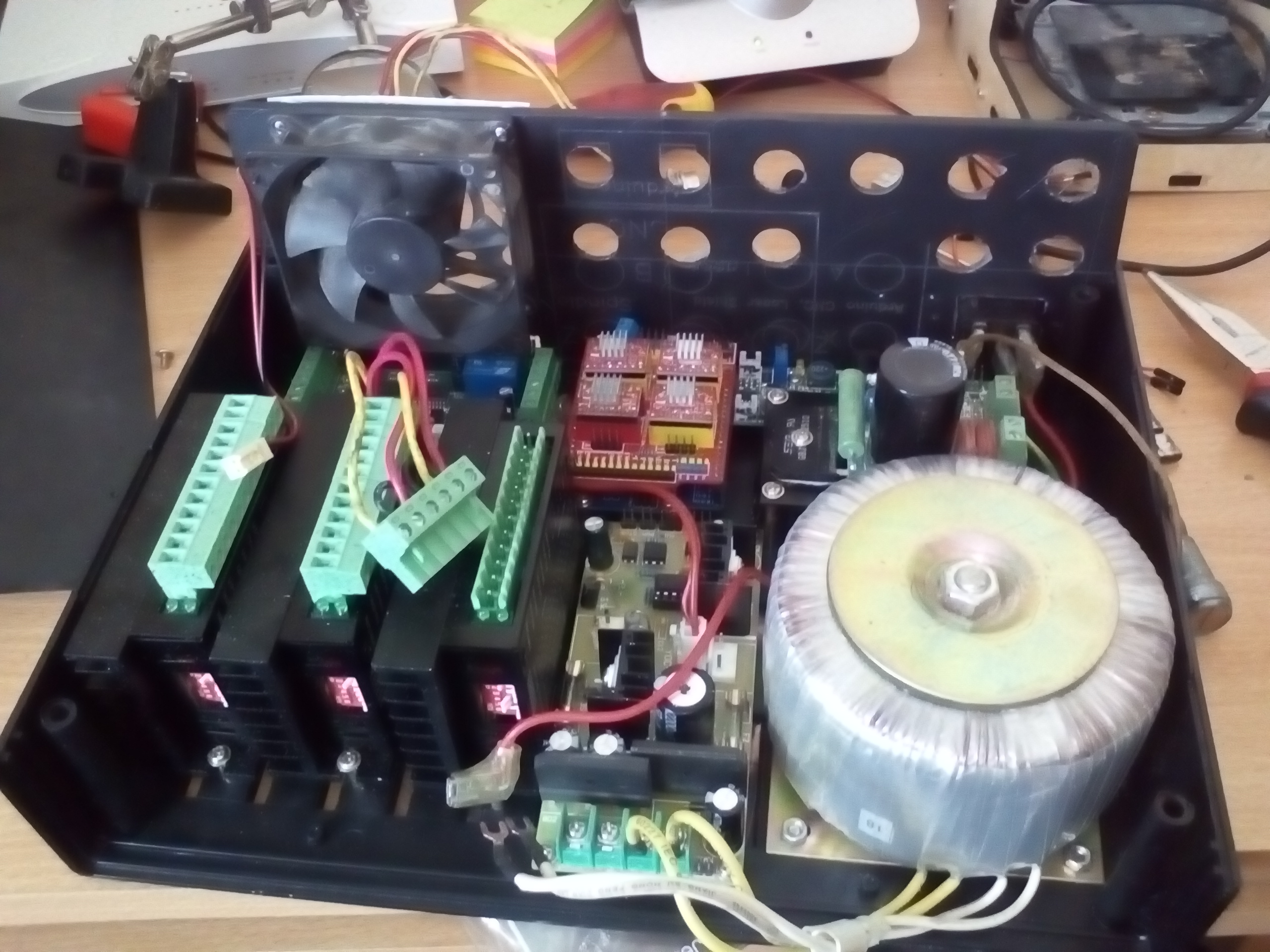

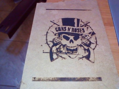

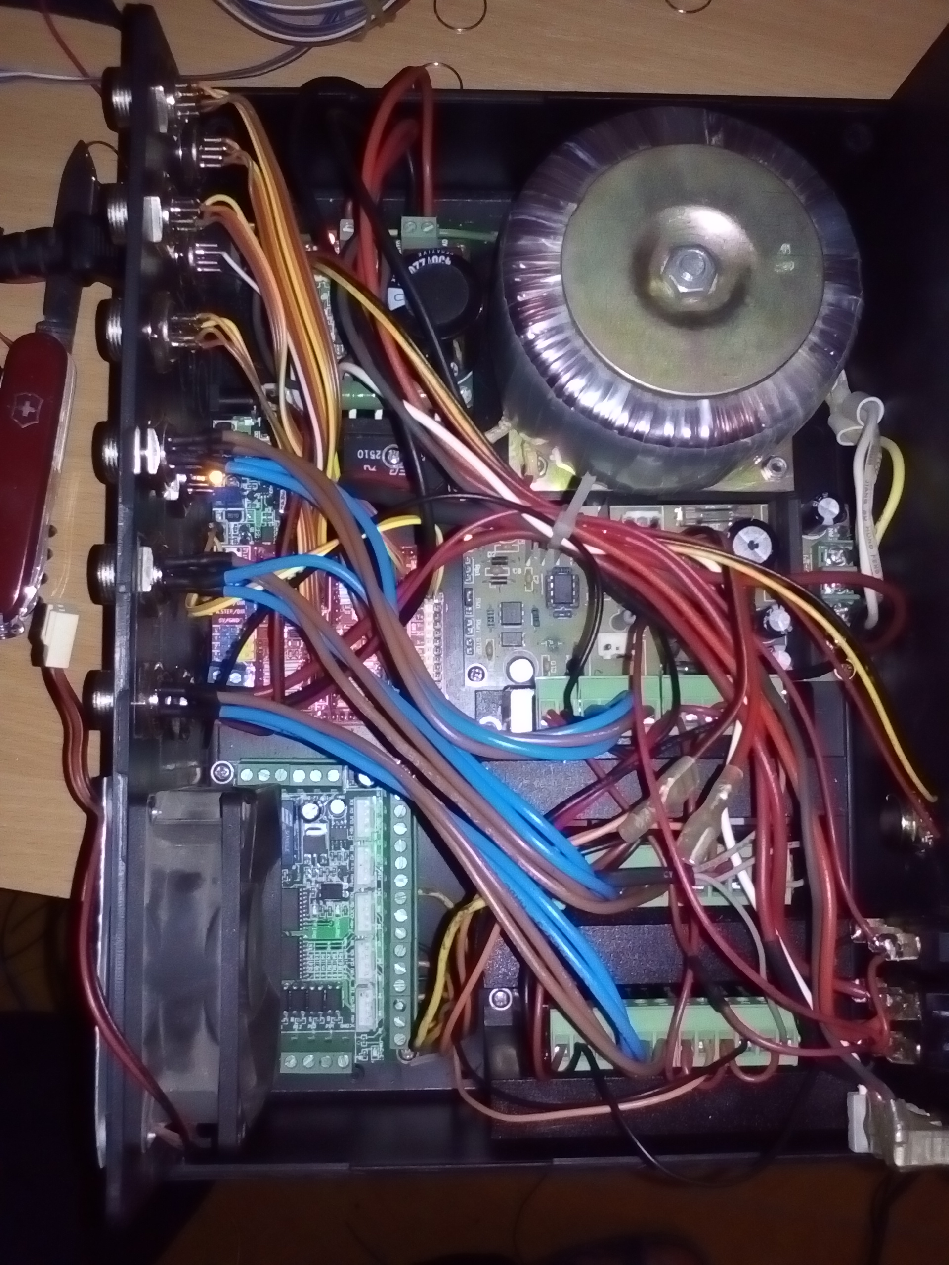

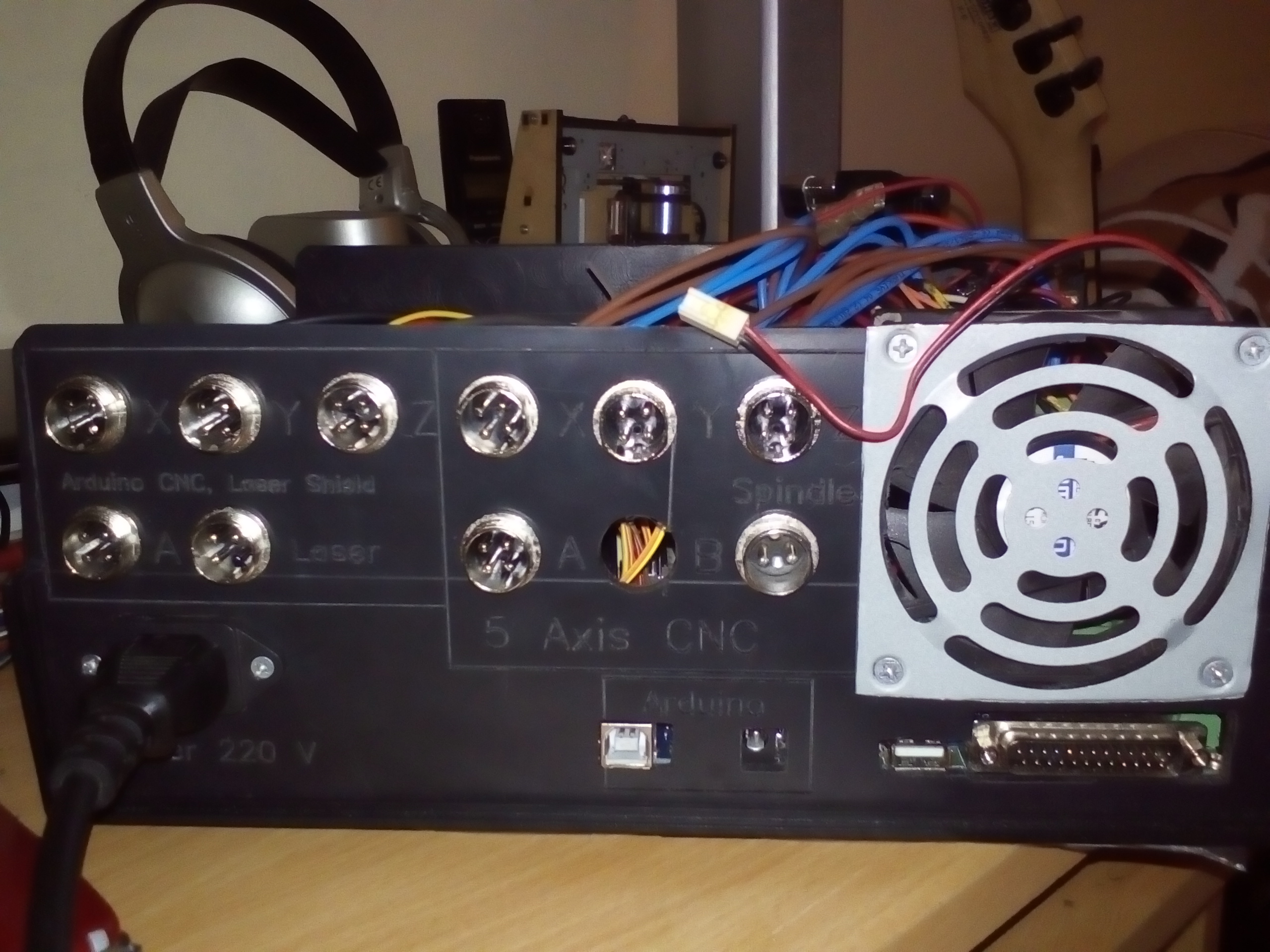

Zdravim! Tak som to pozapajal (uz davnejsie), pridal som Arduino (to iba pre laser) a zatial ziadna strata krokov...Dakujem za vsetky rady...pridavam nejake foto.....a este mi nefunguje tlacidlo E stop.... Klaves.skratka funguje, ale tlacidlo nie...neviem kde je problem a ni to nejak moc nepotrebujem.....
skuska lasera
skuska lasera

Napsal: 30. 10. 2016, 6:34
od atlan
Len pozor tie srivery co si kupil daju max 1,7A na fazu. Tak ze nic moc. Je tu o tom vlakno tb6600 maju udavany prud 5A a tato parodia 4A ale ani teoreticky to neda 4A
