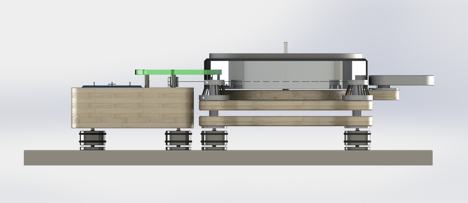

Ložisko gramofonu ZADÁNO, VYROBENO
reta
Příspěvky: 658
Bydliště: Pardubice
5. 9. 2016, 11:43

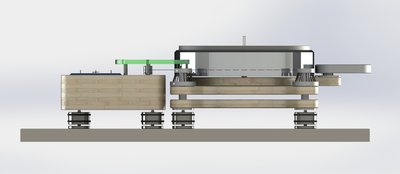

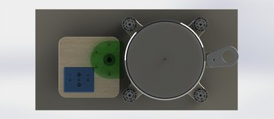

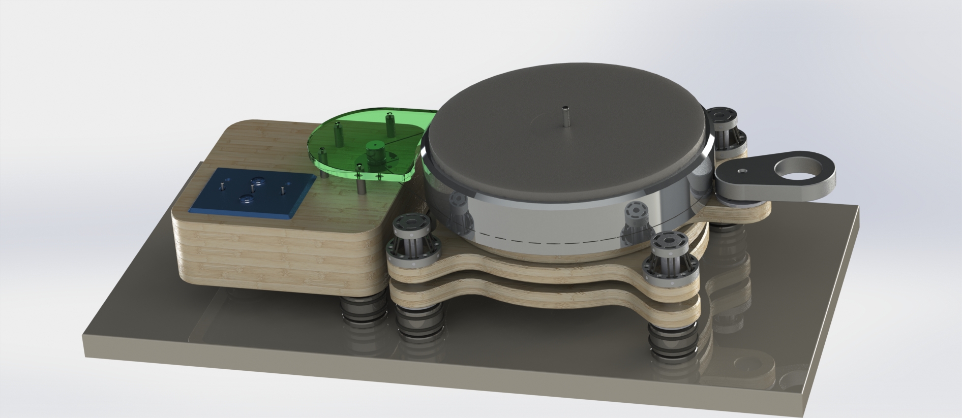

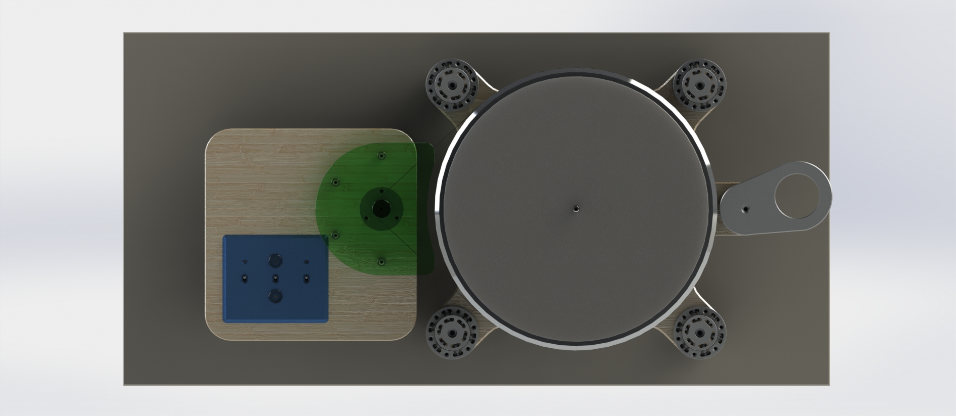

Potřebuji vyrobit ložisko gramofonu. Pro první nástřel zatím jen řez. Největší průměr 90 mm. Materiál nemagnetická nerez, bronz, kalitelná ocel.
Zájemcům výkresy dodám.

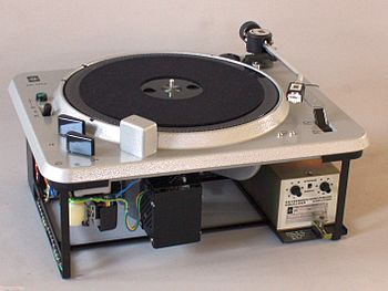

třeba takový ....

Pokud se to povede, tak snad toto.

nemůžeš mít tu třecí dvojici z nerezu s bronzem
bude se to zadírat
reta
Příspěvky: 658
Bydliště: Pardubice
9. 9. 2016, 6:53
Testone: Zcela správně ta hřídelka ne z nerezu ale kalená ocel.
Příspěvky: 7606
9. 9. 2016, 7:30
jako axiální ložisko se tam dává kulička
reta
Příspěvky: 658
Bydliště: Pardubice
9. 9. 2016, 7:59
To je pravda ale tu kuličku po nikom vyrobit nechci tu si koupím hotovou od někoho kdo dělá kuličky ve velkém, předpokládám, že to nebude problém.

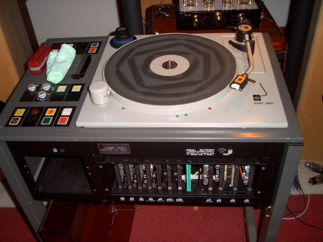

2 Honzach : před lety jsem koupila podobný EMT950 ...
a na eBay se občas objeví i dnes z BBC nebo jiných stanic ...

Tak rameno rozhodně vyrábět nebudu ani motor.
Raménko P1101 možná uvažuji i o Pro-Ject 12cc Evolution což je tak cenový strop, možná Micro Seiki MA 505 no a včera jsem objevil (tedy alespoň pro mne objev), že i firma Jelco by mohla být ve hře.

Tak to už jsem udělal nám jich asi 10 z dob kdy o ně nikdo nestál. Ovšem repasovat 440 to je jiná kapitola.
Chtěl bych něco jiného, něco s těším talířem a to asi ložisko v 440 neunese. Navíc talíře a sub talíře se u 440 dost často bortí.
