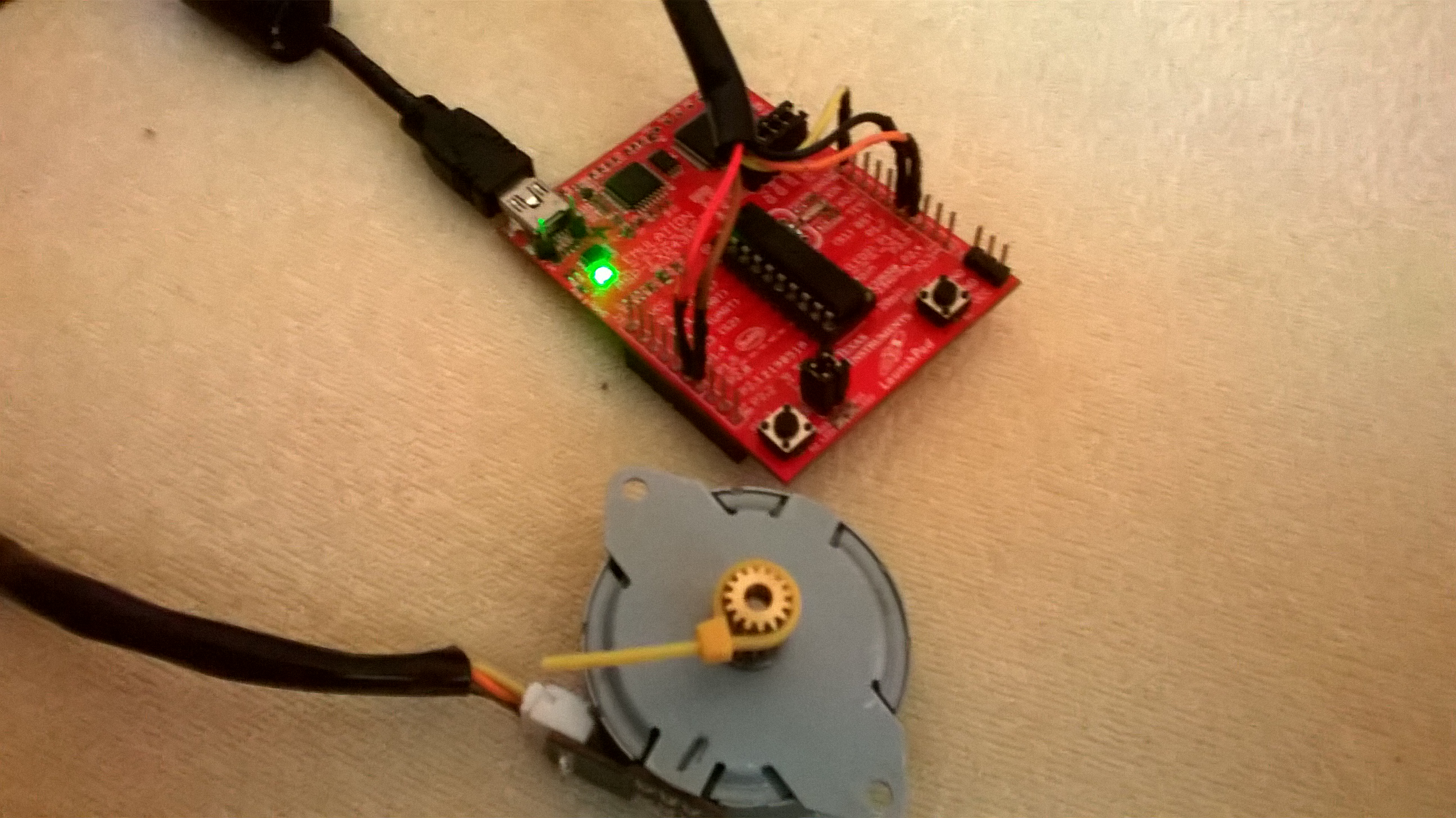

Jo, pripojil rovno na mcu:
Sa chudátko motorček aj nejako točí :) len má trošku hendikep...

12. 9. 2016, 11:37
A to to ten mcu prezil?
To asi nebude uz prilis spolehlivej

WatchManiac píše:Jo, pripojil rovno na mcu:
Jsi teda hodně velikej drsňák a mikrokontroléry zřejmě nemáš vůbec rád. :shock: Ale i když svém oboru jsi určitě špička, tak do elektroniky bys asi bez patřičných znalostí zatím fušovat neměl.
Přečti si můj minulý příspěvek, tam to všecko máš popsané.
