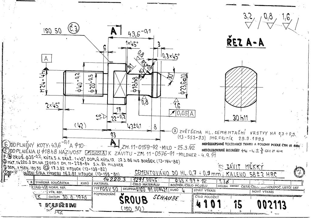

Co to je za vtahovací čep ?
unclebaker
Příspěvky: 346
Registrován: 1. 3. 2010, 3:26
Příspěvek 13. 9. 2016, 6:35
Ke stroji mám upínač DIN 69871, na upínači je vtahovací čep, který by rozměrově odpovídal výkresu pouze je delší ve spodní části. Delší je proto, že je právě na upínači DIN 69871, pokud by byl na DIN 2080, byl by dle výkresu. A teďka nevíte někdo, podle jaké normy je ten z toho výkresu ? Pokud vůbec je to podle nějaké normy....

Příspěvek 14. 9. 2016, 5:54
stačí otevřít e katalog prametu a tam ten čep je k nalezení
typ hádám : UC 69872
http://ecat.pramet.com/" onclick="window.open(this.href);return false;
unclebaker
Příspěvky: 346
Příspěvek 14. 9. 2016, 6:39
budisov1 píše:stačí otevřít e katalog prametu a tam ten čep je k nalezení
:lol: diky za snahu, ale UC 69872 to fakt neni, a ani jiny z toho katalogu to neni...
