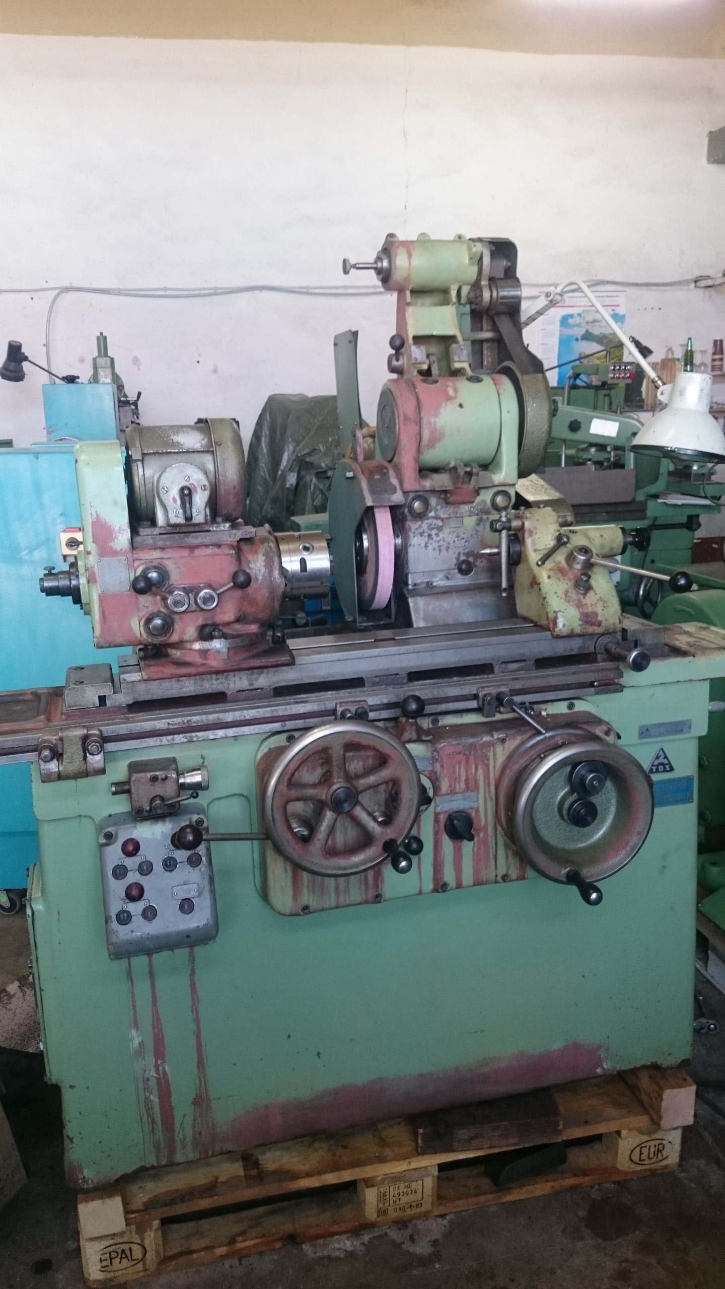

Ahoj lidičky, potřebuju poradit jaký nejdelší rozměr hřídele lze brousit (vnitřní broušení a vnější) na jedno upnutí s lunetou na tomto stroji:
Pravděpodobně se jedná o TOS 1U nebo 2U? Mezi hroty 400mm.
A případně do jaké hloubky vnitřní broušení na jedno upnutí s lunetou?

mám pocit že jsem s odřenýma ušima mezi hroty nacpal cca 440 mm vačku
těch 400 mm na délku by asi problém obrousit nebyl, stůl má dostatečný rozjezd
spíš jsem narazil na upnutí vřeteníku a koně na stůl, při téhle délce už jsem byl na koncích stolu
200 mm do hloubky by to asi dalo, spíš bude problém s drnčením špingle, ve vřeteni co tam mám je Morse 1
přijeď si ji okouknout

To je 1U co byla na aukru, je to jak píše testone, když bys tam dal krátký kužele a posunul koník a vřeteník od sebe tak těch 450 tam vrazíš, když sklopíš vnitřní broušení tak od čela vřetene prac. vřeteníku po čelo vřetena na vnitřní broušení jsem naměřil 520, pak už záleží jak dlouho tam dáš tu špindlu, vřeteno mám stejný jak na bn102martasg1 píše:Ahoj lidičky, potřebuju poradit jaký nejdelší rozměr hřídele lze brousit (vnitřní broušení a vnější) na jedno upnutí s lunetou na tomto stroji:
