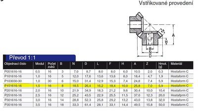

Ahoj. Rád bych se zeptal, zda někdo neví, kde koupit hotové (nebo nechat vyrobit) kuželové soukolí viz.obr - velikost cca viz označeno. Ta velikost není úplně podmínkou - cca - ideálně ale modul 1 nebo 1.25. Zatím lze vše tomu přizpůsobit. Všude se dají koupit jen odstříknuté, ale ty většinou moc nevydrží a "šmajdají". Takže ideálně obráběné a asi z Delrinu.
Je to do modelu vrtulníku na různé převodovky. Dají se sice koupit hotové, ale je to zase odstříknuté (většinou už na hřídel) a stejně šmajdají. Takže bych to rád povýšil na vyšší úroveň. Problém je, že bych zatím potřeboval tak 4 páry. A až po testech a odzkoušení prototipu dalších třeba 30-40 párů. Dík za každou informaci.

Kovové dodává Ulmer ale to jste asi slyšet nechtěl?

Tohle ozubení je velký problém ... vyrobil jsem na odvalu tisíce kol (čelní, šikmá, korunová), ale dodneška jsem neobjevil metodu výroby malých kuželových kol odvalem, tak aby to bylo geometricky správně. Kola frézovaná dělící metodou budou naprosto o ničem a rychle se to sežere...
To je taky hlavní důvod proč se dají v plastu koupit jen stříkaný (formu lze vyrobit geometricky správně ... jiskřená elektroda)
Jediná relativně dostupná možnost je výroba z kovu na drátořezu, ale ceny jsou astronomický. :(
Pokud někdo zná správnou metodu výroby malých kuželových kol na odvalu tak se rád poučím. :wink:

http://www.chiaravalli.com/cz/standard- ... ?id_cat1=8" onclick="window.open(this.href);return false;

A proč tam cpeš obyčejná kuželová kola s přímými zuby - ta se hodí jen na pomaluběžné aplikace, zakřivené zuby - třeba Gleason, Klingelberg mají geometrii správnou
a lehce se vyrábí ve velkém množství. a jsou vhodná na rychlý běh, viz třeba převod u úhlové brusky.

Ono cpu to tam proto, protože skoro všechny standartní vrtulníky vyráběné ve velkém mají právě tyto zuby, jsou jich po světě nebojím se říct miliony a funguje to, je to ověřené.

zkusil bych kontaktovat http://www.arcslavkov.cz/, pana Bayera
já jsem si tam před lety přišel na velice podobné (možná i stejné) ozubení - kalené, velice kvalitní (ale bohužel taky dost drahé)
jezdí se tam s velkými modely a ty potřebují již větší kola a jsou to závodní speciály takže ty na plastu nechodí.
