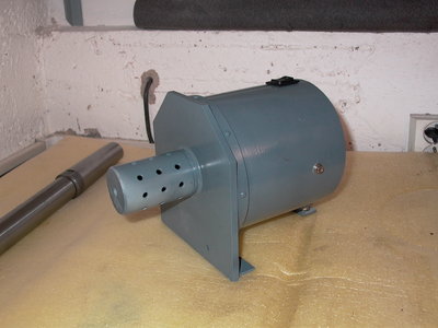

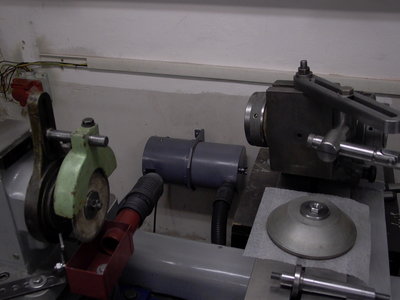

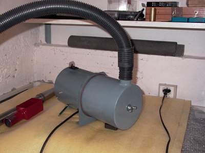

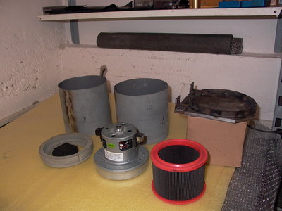

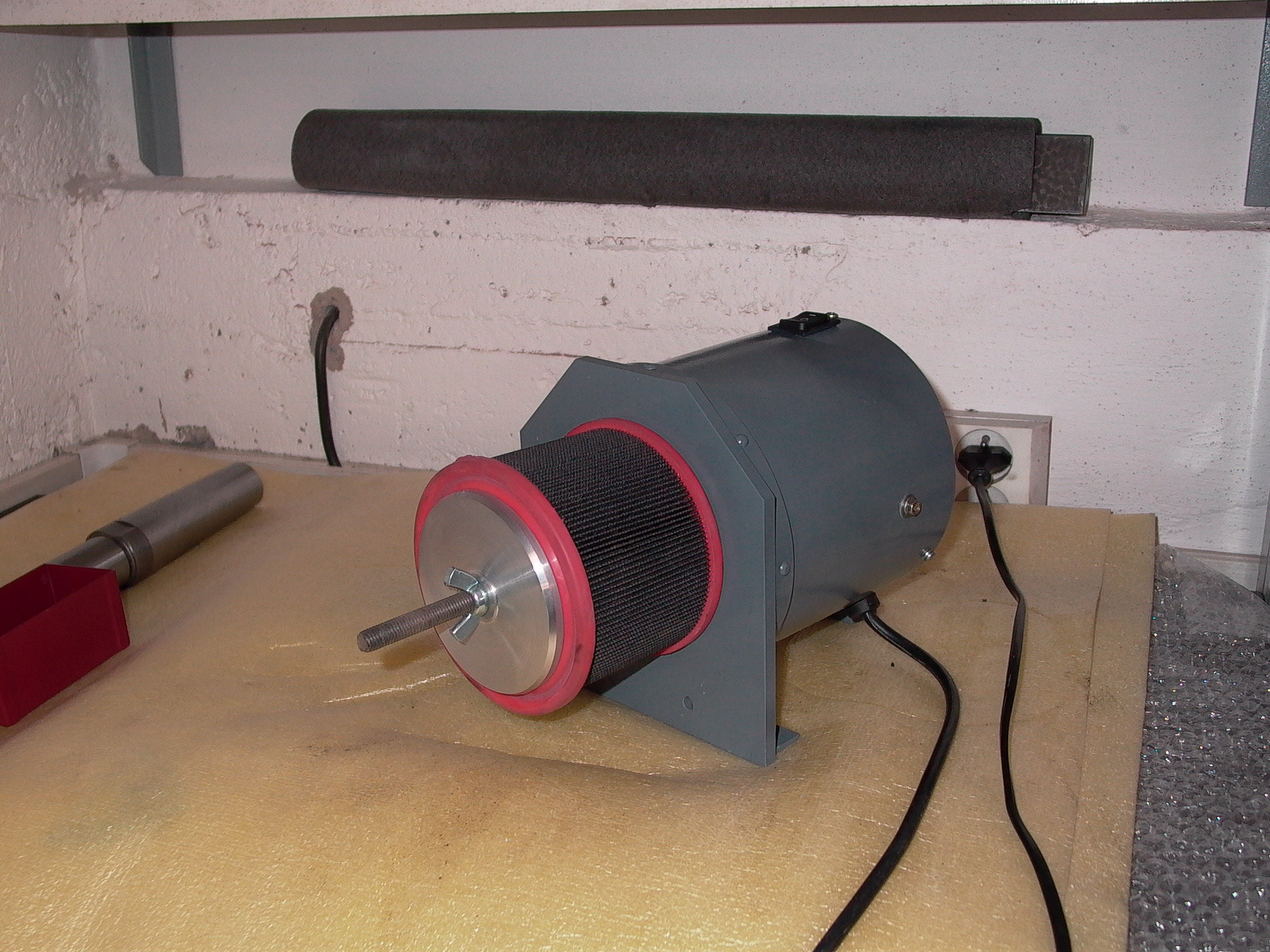

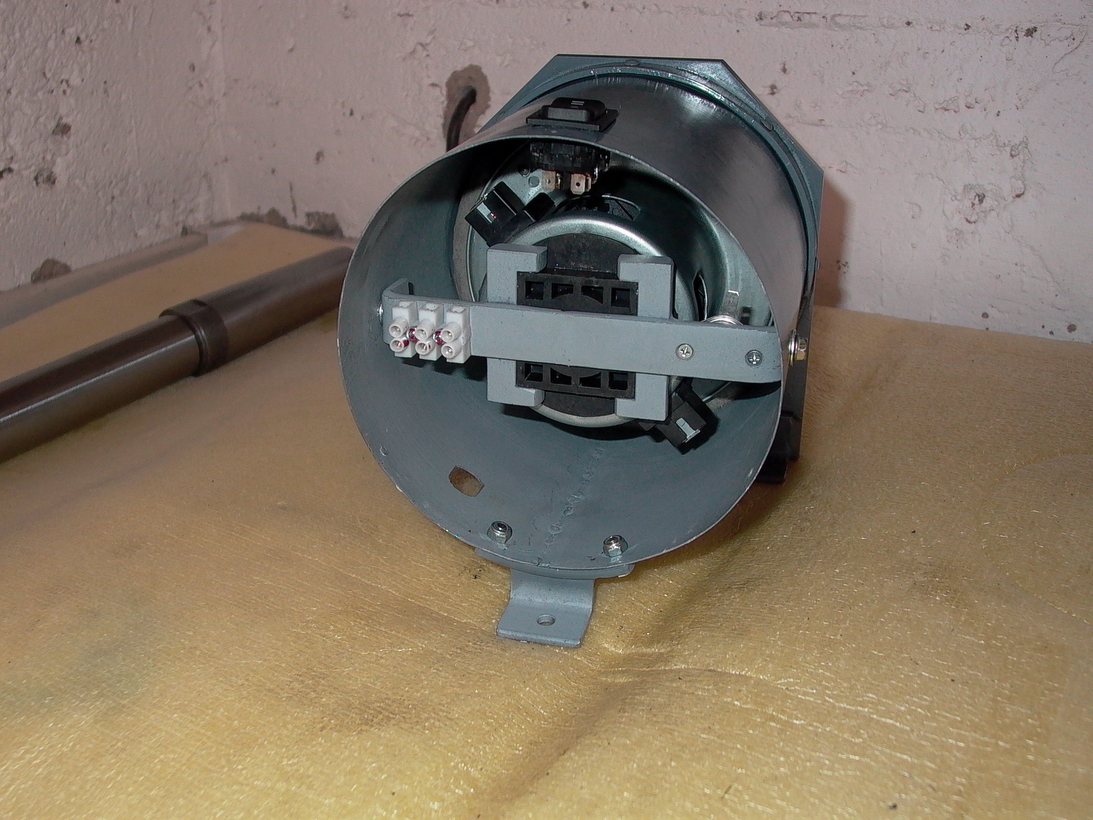

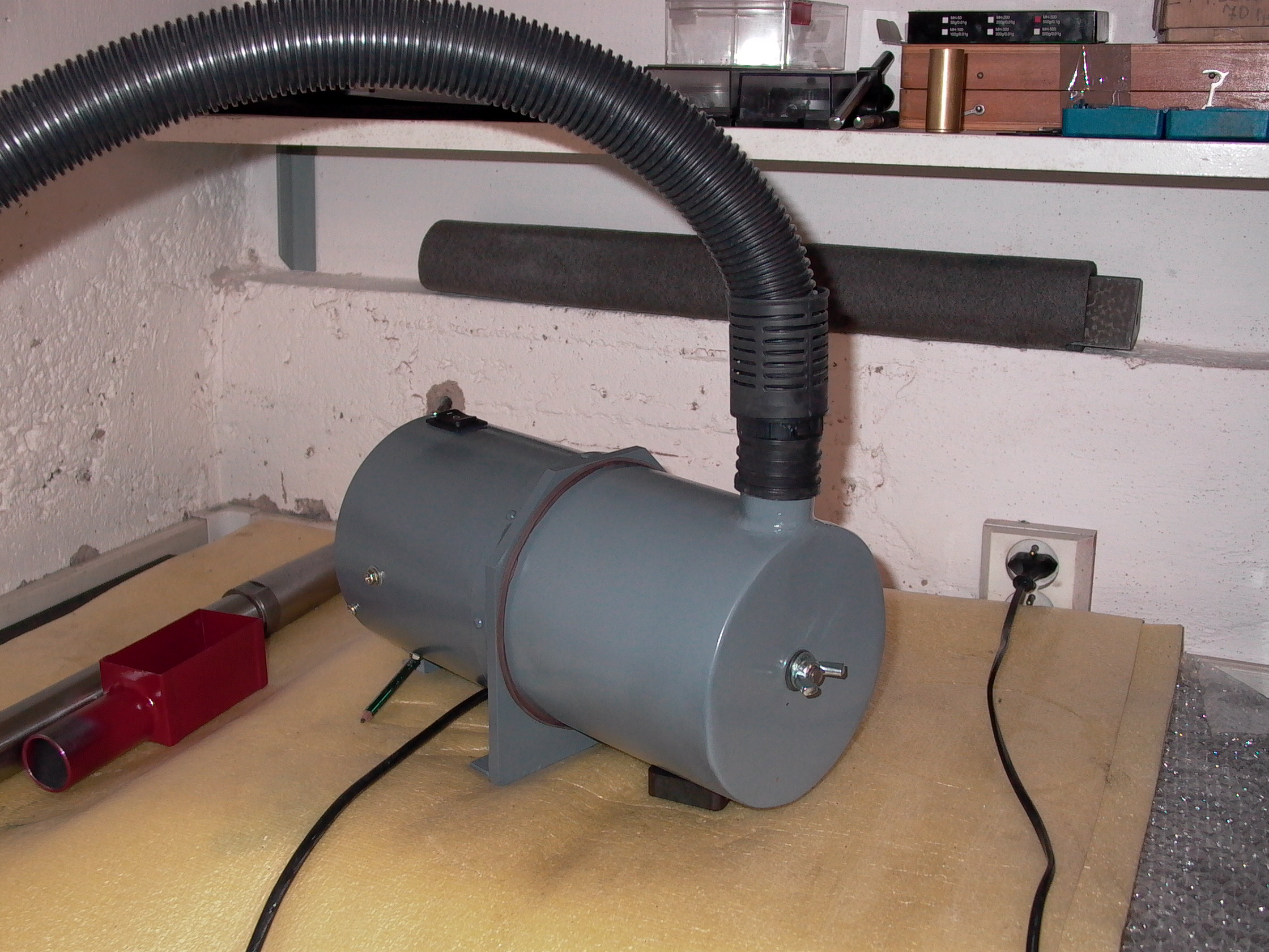

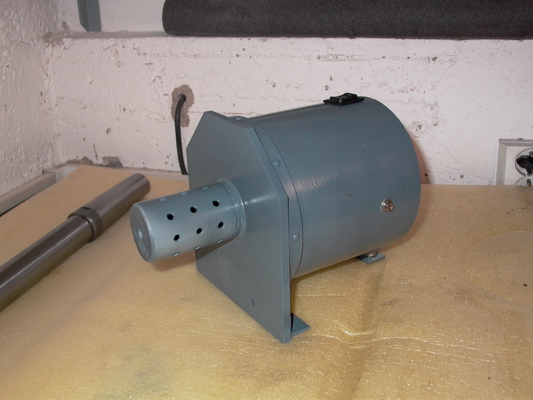

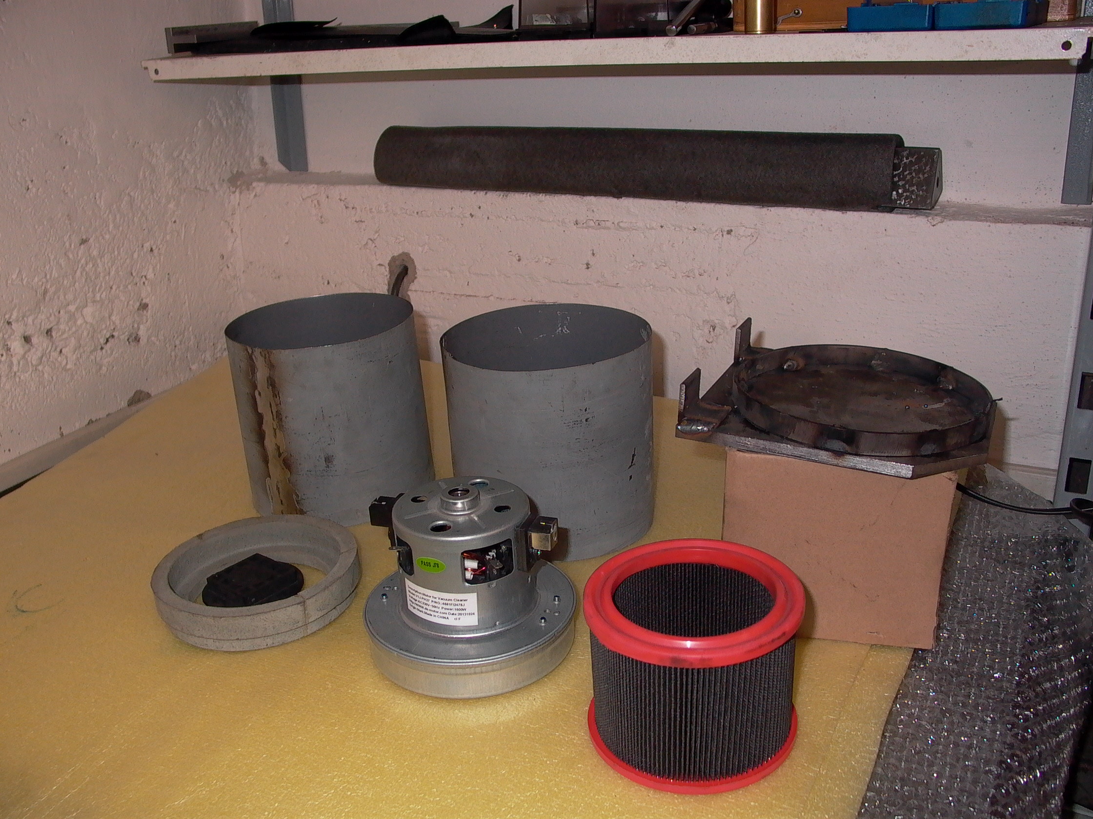

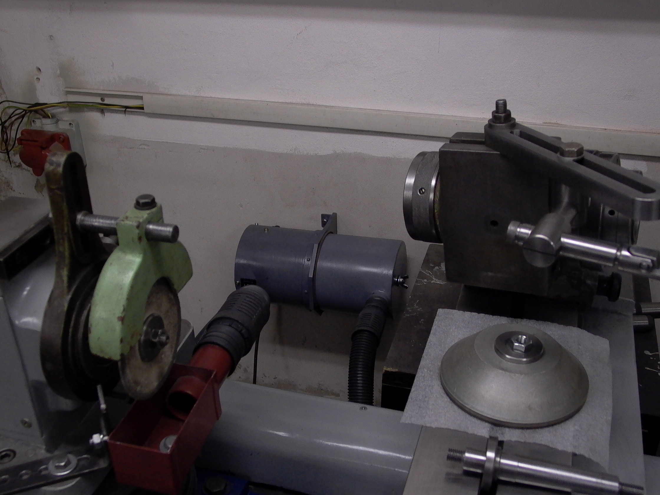

Já používám k plné spokojenosti cyklonový odsávání z ruský nástrojovky.
http://www.c-n-c.cz/download/file.php?i ... &mode=view" onclick="window.open(this.href);return false;

Co jsem viděl tak se to chytá držákem k drážce co je na brusném vřeteníku. Má tam pak být ještě taková hubice.
A není lepší než experimentovat s vysavačem si prostě raději koupit nějaké to POC? Je pravda, že ceny jsou nad 5 000,- ale tah mé POC6 je dost solidní a filtry zabírají celou polovinu té velké skříně.

Já mám na tý odsávací hubici ještě takovej posuvnej plech. Když to mám tak jako ty na fotkách pod kotoučem, tak ho sundám a když třeba brousim na plocho, kdy je hubice z boku, tak si tim plechem zakreju třeba dvě třetiny tý hubice a pak to má pořádnej tah.Jan Šrámek píše:K BN102 používám malé,homemade odsávání,z běžných vysavačových komponentů.
Motor 1600W,2stupně výkonu (při sníženém výkonu je motor napájen přes diodu).
Sací hadice je zatím původní plastová,zatím se mi ji nepodařilo propálit.Jinak mám
připravenou flexibilní kovovou.
pěkné, to bych si mohl také spíchnout.....Jan Šrámek píše:K BN102 používám malé,homemade odsávání,z běžných vysavačových komponentů.
Jak se někdo ptal na uchycení odsávání, tak tady http://honzahorka.rajce.idnes.cz/Nastro ... 040824.jpg" onclick="window.open(this.href);return false; je vidět jak se to řeší u 3M642.
