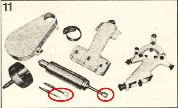

Dobrý deň, prosím Vás vedeli by ste mi poradiť, kde sa dajú kúpiť takéto male brúsne kotúčiky?
Na prípravok na fortunu na brúsenie na guľato.
Ďakujem

Kolik jich(a jakejch) potřebuješ,možná bych něco našel..

Příspěvky: 3823
18. 9. 2016, 9:11
někdy je lepší provést malou úpravu a používat to čeho je fůra než spoléhat na to, že to někde seženu po bazarech, ten dotaz je obecný ve stylu "mám auto a potřebuju do něj olej" :D , potřebuju různé průměry a třeba dvě tvrdosti a zrnitosti, ale neseženu to za zlatý prase, případně ano, ale bez označení, tak je pak lepší vyrobit dva tři trny různých délek právě na ty stopkové a ušetřím si hodně nervů.
Ovšem zrovna ten odkaz na technetu není zrovna nejlepší, začíná to tam od zrnitosti 60 a jemnější, s hutnou strukturou a velkou tvrdostí M a O, s tímhle se v díře moc parády neudělá :wink: takže je to píchni jak řízni :D

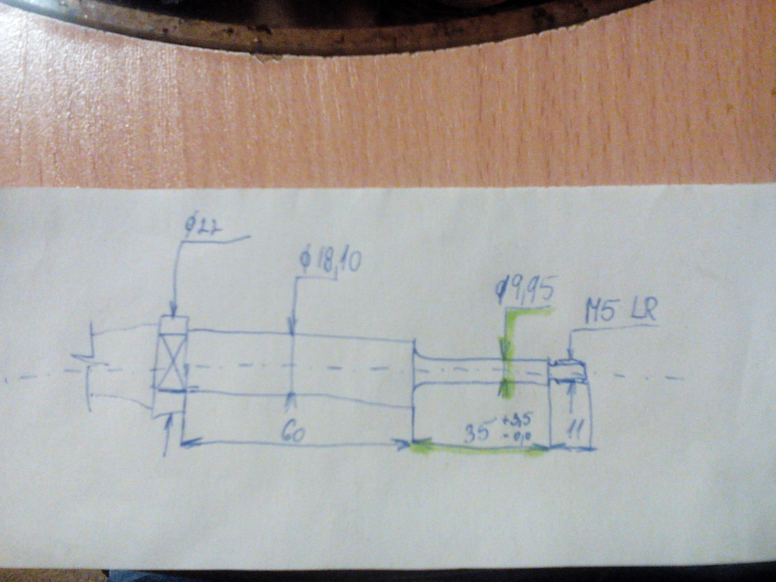

No ja by som potreboval valceky z dierou o10mm a dlzka tak 38mm.
Na obrazku pripajam rozmery hriadele.
Vyznacene rozmery valceka su zelenou farbou.

A ja ti prikladám odkaz na katalóg. Snáď to nemám hľadať.
http://www.tyrolit.cz/fileadmin/Documen ... _lni__.pdf
(napr.str.22: 414622 - 25×32×10 - 99BA 80 K 9 V 40)

s tou velkou délkou si tak akorát nas.... do bot
a) neorovnáš to
b) bude ti to drnčet a pálit povrch
délka (šířka kotoučku) tak max. 20mm, délka obráběné plochy se dohání rozjezdem obrobku
Tyrolit
napiš si někam o katalog
vykašli se na matičku na přišroubování, nadělej si trny a kotoučky na ně přilep epoxidem
když ho ojedeš, zbytek rozbiješ kladivem, epoxid opálíš a nalepíš nový

No rozoslal som niečo podobné, ako nalepiť to na vložky, ale bojím sa že mi to odletí, predsa je tám pár tisíc otáčok a viem čo to dokáže spraviť za bordel...
Skôr sa mi páči myšlienka do pána Tumlíka na rezanie už použitých kotúčou, vodným lúčom.
Nechávam si u nás pravidelne páliť platne, a není to drahé.
Len neviem ako by dopadla presnosť tej diery na H7 :( oni majú tolerancie +- 0,2mm
Však je to normalizovaný diel museli čosi také priamo vyrábať?
A to upínanie neviem prečo je také dlhé ...
