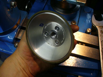

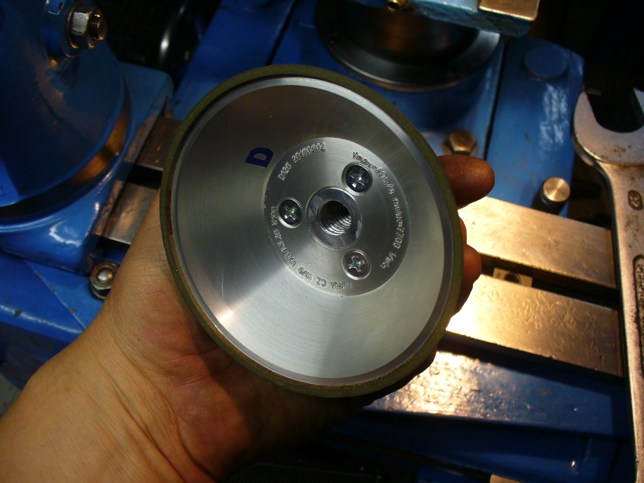

jeden mám taky, nic na tom není žádné označení, zrnitost mi přijde jako hodně hrubá 160 a výš, berou dobře, pokud to má někdo na doma na dvoukotoučovku tak za ty prachy asi nebude zklamaný, ovšem chce to úpravu, kotouče co jsem měl já hází, tzn, přední brusná plocha není rovná, ale v jednom místě je propadlá, na rovnou desku se dá nějaký hrubší šmirgl a pomalu krouživými pohyby se to musí srovnat, ideál ještě pod vodou, pak nějakým jemnějším, no a po této operaci se musí obrousit, nebo osoustružit zadní čelní dosedací plocha.

U diamantu a CBN je zrnitost přesně obráceně jak u keramiky, tzn. čím vyšší číslo, tím hrubější kotouč a naopak, taková střední aby to něco brousilo ale nebyl moc hrubý brus je při koncentraci K100 těch 126Francotirador píše:Modrému textu si myslím rozumím, jen by mě zajímala cca zrnitost odpovídající hrubšímu a jemnějšímu.tumlik píše:pokud to někoho zajímá, tak přesně tohle jsou ty kotouče![]()

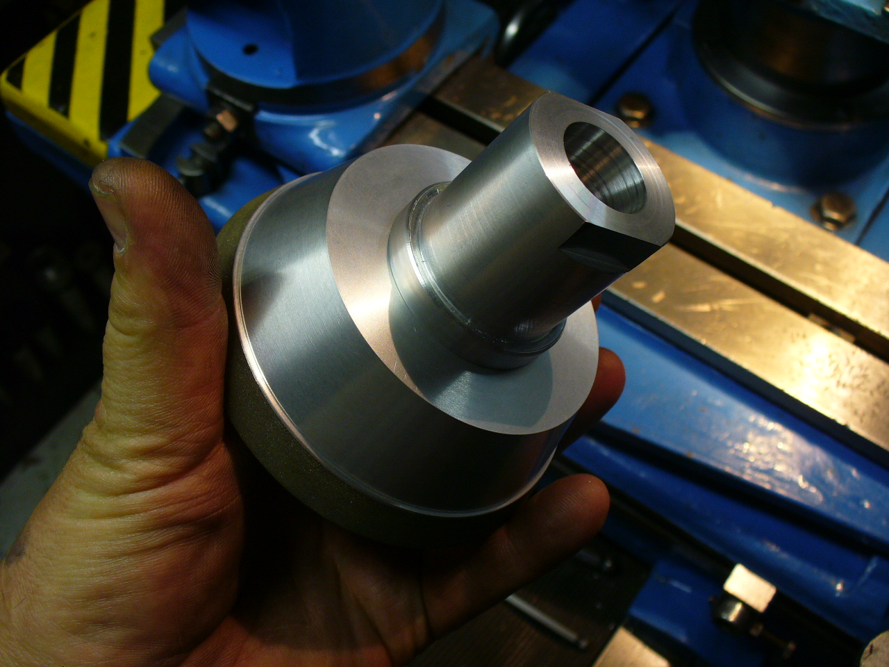

U červeného chápu smysl proč, ale není mi jasné jak, především jak kotouč upnout půjde-li o soustružení, aby čelní dosedací plocha po osoustružení nebyla různoběžná s rovinou orovnané brusné plochy
pokud máš brusku na plocho tak je to jednoduché, po srovnání té brusné plochy to položíš na magnet, dáš kolem dokola příložky, dva tři pružné plechy co budou držet kraj a lízneš to, na soustruhu například na lícní desku přitáhnout kraje přes upínky
Já to osazuju na dělané příruby nějak takhle
