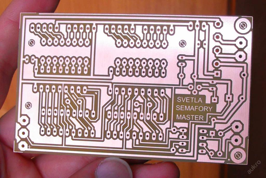

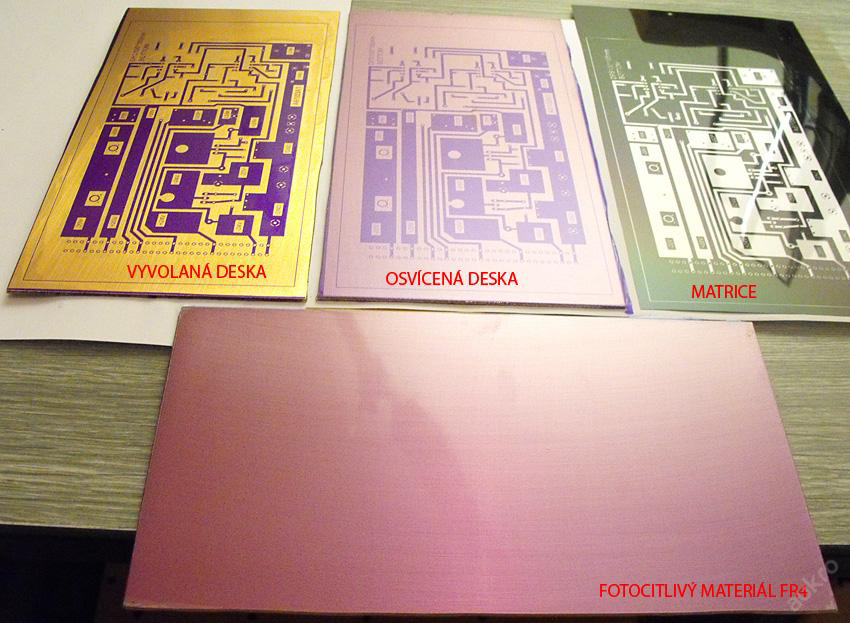

Jestlipak víte jak jsem se dostal k CNC jako IT specialista se zaměřením na MCU? No? Kdo to z vás ví?
Vyráběl jsem pět let na zakázku plošné spoje vč. nepájivé masky a CNC vrtání.
Byl jsem lepší než všichni kohouti a podobní poloamatéři a obchodoval jsem i s materiálem, který nikde v ČR neseženete a tou je speciální polymerová folie místo klasického tekutého rezistu.
(dodnes mě prosím v mailech předchozí odběratelé jestli nemám ještě kousek DPS s fotocitlivou folií)
Dosahoval jsem přesnosti i pro nejmenší v domácích podmínkách pájitelných obvodů např. TQFP, QFN, SOIC apod. Vrtání 0,4mm atd.
Dělal jsem kvalitu a i při jednom kuse.
Schválně jestli přijdete na to proč jsem s tím před rokem skončil a přešel na jiný způsob přivýdělku?
Ano správně - nikomu se nechtělo za kvalitu platit... každý se podíval na Kohouta nebo čína pool a řekli - pane to jste drahej když chcete za jeden kvalitní spoj 250 Kč.
Ale už zapoměl ten dotyčný spočítat že mi s jeho jedním plošným spojem strávím cca 3 až 5 hodin času.
Komunikace - většinou to lidi nemají kvalitně připravený - mailování cca hodinu.
Příprava a dojít na osvitku pro filmy - cca hodinu.
Dělení materiálu, osvícení, odleptání, odvrtání, lakování kalafunou - cca hodinu až dvě.
KDyby jsme byly v Německu a bylo nás 60 milionů a neměli jsme hluboko do kapsy tak bych měl objednávek spousty, ale tady v ČR? Hahaha každý šetří korunu a pak se diví že dostane nekvalitní výroběk.
A je tu málo zákazníků takže kusovka je opravdu kusovka i pro výrobce a zákazník na to většinou pospíchá i za těch svejch 250 Kč a nechce se mu čekat až objedná někdo další aby se to výrobci rentovalo.
Bavilo mě to, ale fuj už to nechci dělat... lidi chtějí všechno zadarmo.
Jen si jděte ke Kohoutovi... :) vrtá pět spojů na sobě a pak má díry mimo.
PS: a prokovy? kdyby jste někdo trochu věděl tak by vám došlo že prokovy se nedají dělat kusově, ale pouze ve velkých deskách. Doporučím vám firmu Semach http://www.semach.cz/" onclick="window.open(this.href);return false;, dělá také kusovou výrobu za rozumné ceny i s prokovy s panem majitelem se znám a konzultoval jsem výrobu. Doporučuji na prokovené spoje, ale počítejte s minimální cenou a s "normálníma" cenama - ne jak tady že je každý druhý zvyklý za hubičku jako např "lify" a spol. Vyprdněte se na amatéry jako Kohout. Semachu se nedá konkurovat :)
Vlastni tvorba:
fotocitlivá vrstva není tekturý rezist jako např. z GM, ale nalaminovaná polymerová folie

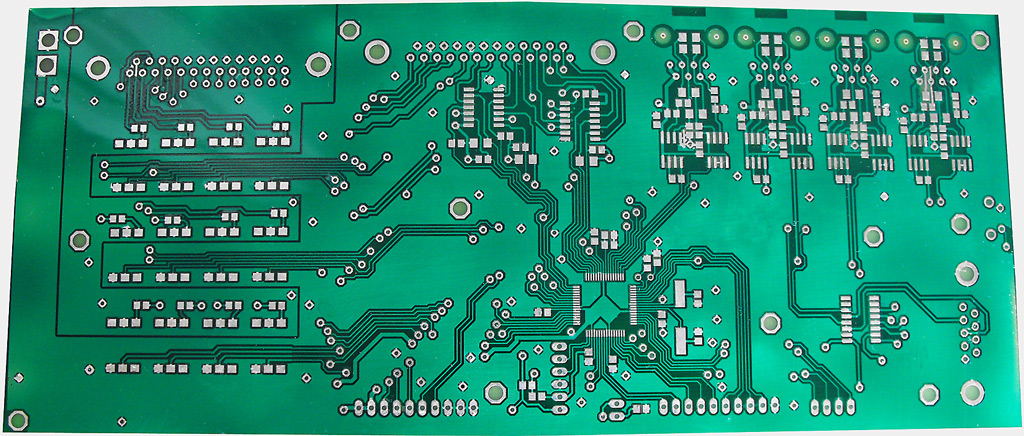

Ukázka použití čínské nepájivé masky :) na kusovku dobrý ale na kvalitu a větší poček ks lepší sítotisková nepájivá maska. Tu si ovšem tučně člověk zaplatí.
