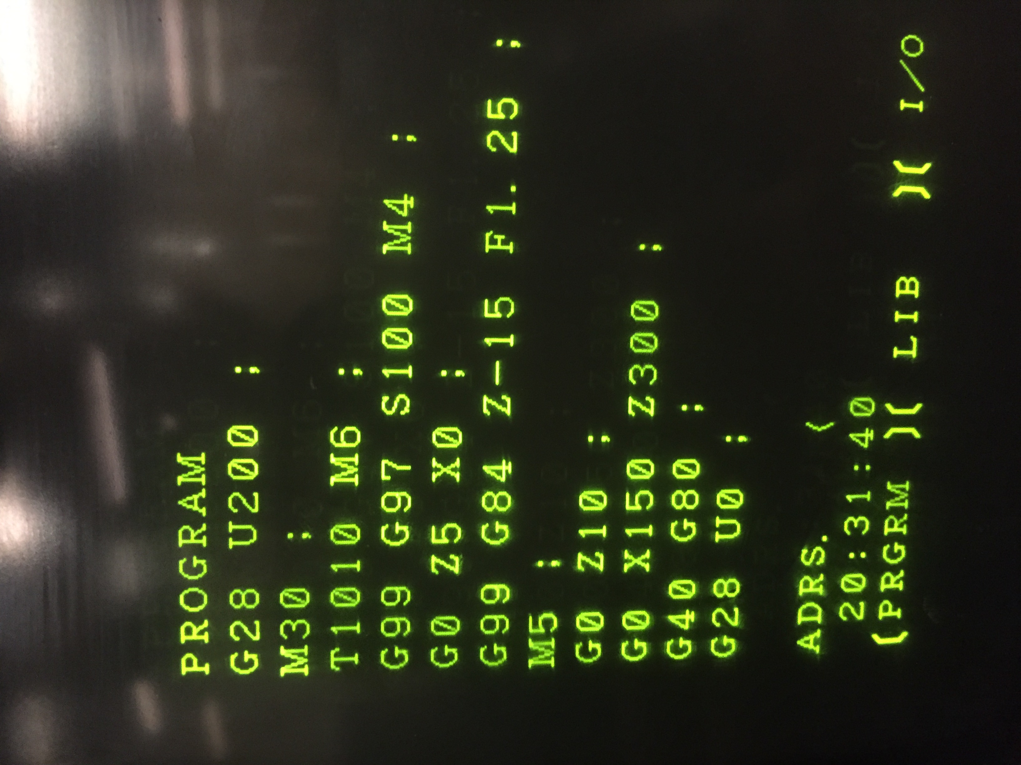

Zdravim, mam taky problem na cnc sustruhu chcem rezat vnutorny zavit m8 pouzijem cyklus g84 a prednim zapnem otacky s100 m4. Lenze ked sa rozreze zavit by mal cyklus sam prehodit otacky na m3 a ist von. Lenze pokracuje stale v otackach m4 a tak ide von cize automaticky sa zavitnik zlomi... ked pred cyklusom zapnem otacky m3 tak ich potom pekne prehodi na m4 Neviete mi niekto poradit kde je chyba? Dakujem

Prikladam aj ten kod ako to je teraz ak by niekto nasiel nejaku chybu. Dik

Ahoj.
No zkus to napsat takto.
U některých fanuků jsem musel pro levý zavitník psát M75.
M29 kdyžtak psát nemusíš.Místo toho napíšeš třeba M4 S200
O0014(SYNCHRONÍ ZAVITOVÁNÍ ZAVITNÍKEM)
T0909(ZAVITNIK M10-LEVY )
G0G99X0.0Z5.0M8
M29S300(SYNCHRONIZACE)
M75(ZMĚNA SMYSLU OTAČENÍ VŘETENA)
G84X0.Z-20.0F1.5
G80(VYPNUTÍ CYKLU)
M76(VYPNUTI M75)
G0X200.0Z30.0M9
M5
M30

Nazdar, vyskusal som oba sposoby a nic... ked dam g75 napise mi alarm 62 ilegal command in 71-76 a neviem co tam je zle ked je tam zadane len hlbka a posuv.... a ked dam m75 tak masina na tomto prikaze zastane ako keby stiahnem posuv na nulu. Sklucovadlo sa kruti ale nic sa nedeje...
Nemas este nejaky napad ako by to mohlo byt?
Dakujem

Problem bol v parametri 212 a 213 stavilo ich zamenit medzi sebou a fici to.
