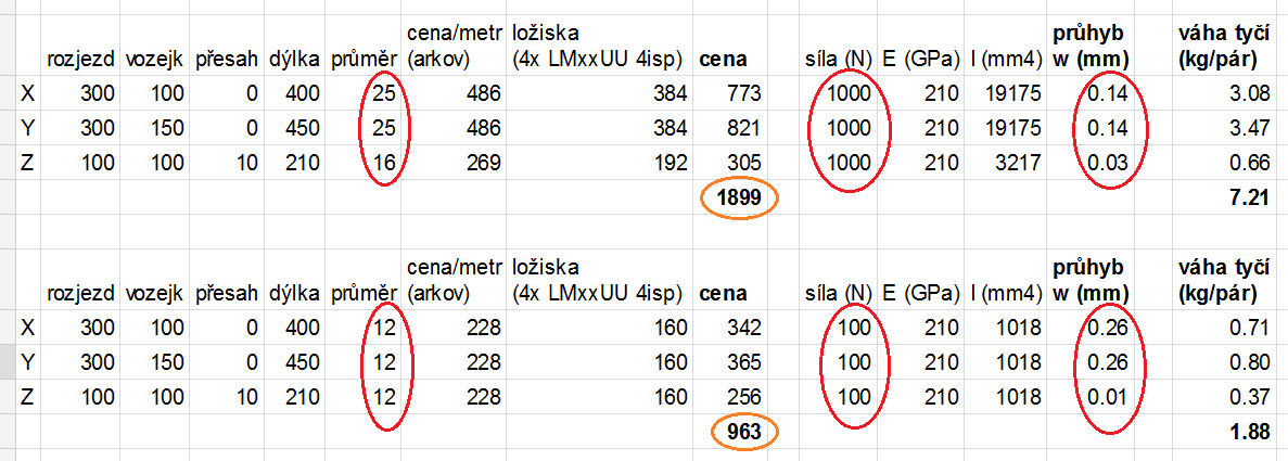

Tyče 12mm nebo dokonce 10mm jsou při dýlce 400mm dost tenký, kdysi jsem dělal takovou kalkulaci pro Lifyho, tak jsem to teď zrecykloval:
Dole jsou 12mm tyče zatížený 10kg, průhyb v prostředku téměř 3 desetiny, nahoře 25mm (Z 16mm) zatížený 100kg (!), průhyb je stále dvakrát menší. Cenový rozdíl ani ne 1000Kč. Ložiska 4isp, tyče Arkov.
EDIT: sry, u ložisek jsem dal ceny bez DPH, s DPH je to 1060 vs. 2100.

ta kalkulace je pro tyc letmo, nebo ukotvenou? a co vozik, je s nim pocitano, potom je pruhyb na koncich lozisek a nikoliv uprostred

Na trojúhelníčkách (letmo), je to spíš pro představu, pevnost ukotvení bude záležet na konstrukci, může to brát jako nejhorší scénář. S vozejkama se počítá, jako délka jde do vzorce sloupec "rozjezd".

tuhle chybu jsem udela taky, s ukotvenymi konci to je pak upne jinak, 2x tyc 12 L300 ukotvena do bocnic pres zavit v ose a vozikem 70mm ma pruhyb pri 5kg 2 setiny (hlazenka 11600) kalena na tom bude lepe

Letmo to vychází 6 setin, to neni zas tak dramatickej rozdíl a pokud budou ty bočnice třeba z překližky, bude to zase jiný (o překližkovejch držácích ani nemluvim :)). A jak píšu, šlo o to, aby si (původně) Lify udělal nějakou představu, kde se to zhruba pohybuje a co s takovou tyčí těch pár mm (a korun) navíc udělá, ne dát mu nějaký absolutní hodnoty (upevnění šroubama v ose jsem mu btw. taky tlačil, ale odolal všemu :D). Nicméně uznávám, že to stálo za vyjasnění :) T.
