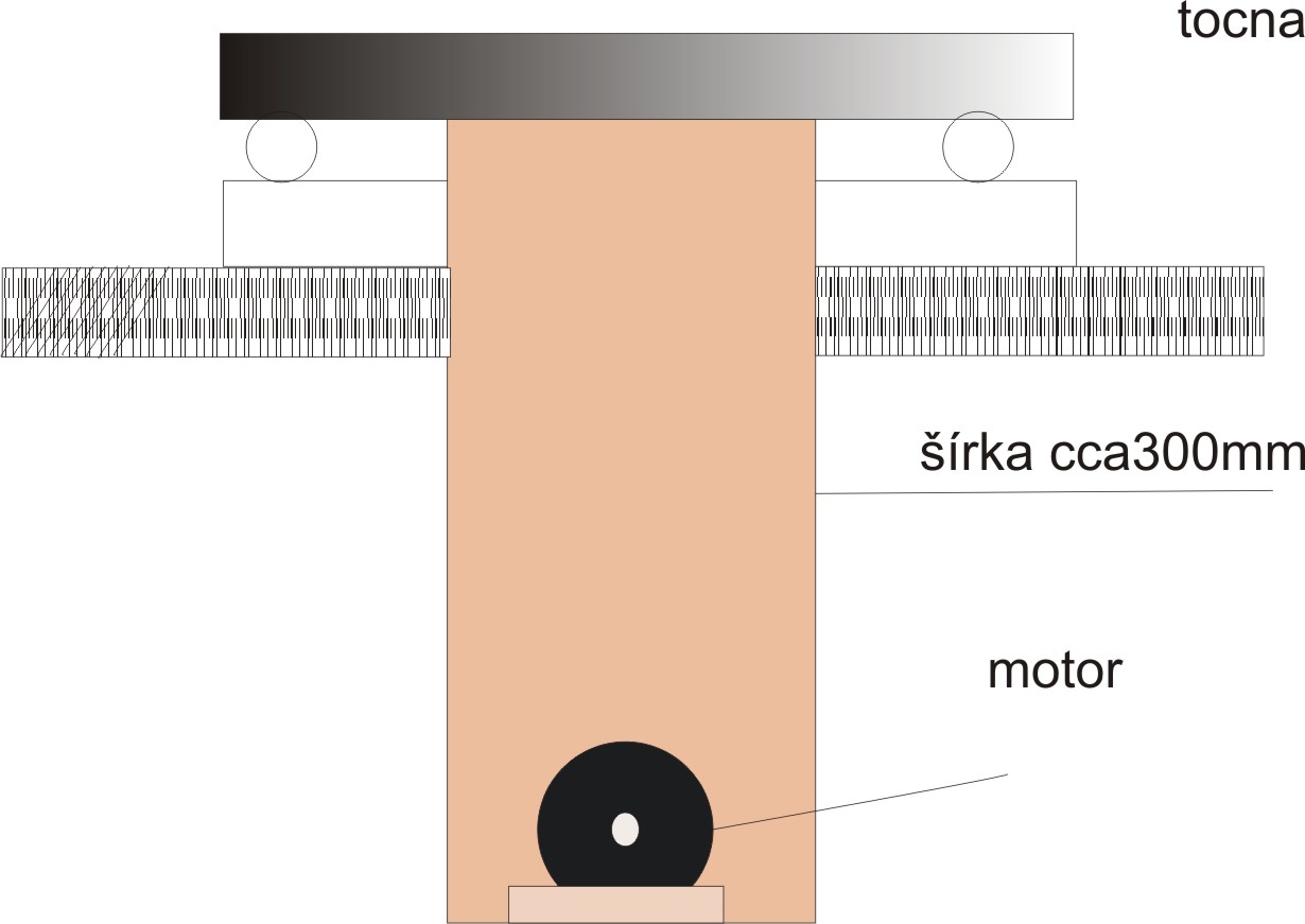

Existujú kruhové lineáry, prípadne ako riešiť: potrebujem vyrobiť nejakú točňu na ktorú upevním motor s patričným nástrojom ( nastrojmi) . Celý system by bol zavesený na kolajniciach .

to by asi chtělo nějaký náčrtek
stačí od ruky na kus papíru a vyfotit
jestli je to něco na dřevo, tak by určitě stačilo vytočit do protikusů dráhy jako jsou v ložisku a nasypat do toho kuličky

lineáry do kruhu se dělají, vybereš si poloměr z katalogu a jen koupíš.. nicméně až uvidíš cenu tak začneš vymejšlet alternativu

potrebujem urobiť točňu. Okrúhla platňa priemer cca 300 mm niečo ako točňa na cvičenie alebo čo používajú cukrári na zdobenie torty a pod. Táto točňa by bola umiestnená vo výške cca 200 mm nad pracovným stolom. V strede točne by bol držiak a na ňom umiestnený motor s nástrojmi.
Niečo ako osa Z namontovaná na osi X a cele by to bolo zavesené na kruhových lineároch. :D

a nestačí ti jen udělat desku s nohou a tu dát do ložisek? když zvolíš ložisko s d třeba 50 a adekvátní trubku tak na tom můžeš vozit dorty i s cukrářkou.. :D a nic levnějšího nevymyslíš..

Dej tam nějaký tenkostěnný radiální ložisko, to je asi to co hledáš. Ale jen hádám, bez výkresu nebo aspoň náčrtku je holt těžké porozumět :-)

V corelu som zosmolil takýto náčrtok. Motor by bol upevnený na preglejke hrubky 2,5 mm. Cele by sa to malo otáčať okolo osi. 0 - 90 stupňov. Na motore by bol pílový kotúč. Jednalo by sa tiež o porez velkoplošných dosiek pod uhlom 90 stupňov.
Příspěvky: 8590
2. 10. 2016, 11:00
tak si vždycky říkám, jeden obrázek za tisíc slov.. ale v tomhle případě tomu stejně nerozumím :D

Bejt to namalovany fixou na hajzlpapir bylo by to srozumitelnejsi
Proc to nedas na mensi prumer lozisek jedno z kazde strany te desky roznesene do plochy nejakym silnym plechem

aj nad tým som uvažoval v hornej časti dať po obvode malé ložiska
Příspěvky: 22952
2. 10. 2016, 11:16
A to mas pocit ze ti to na te desce bude vic pruzit na malych obycejnych loziscich nez na te desce?
Bud si jistej ze kdyz to postavis na hrideli prumer 50mm namisto tve koncepce s kruhovym linearem
Tak to stejne nebude nejslabsi misto tve konstrukce

Dobrý nápad. Hore dať axialne ložisko fí 50 dole na hriadel namontovať maflik a už to fičí. :P
