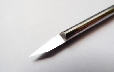

Tam neni čo vyberať: 60°, špička 0.1, urobíš s tým 90% vecí čo treba. Šírku a rohy si doryješ ručne. A do ocele toto

WatchManiac píše: A do ocele toto
No tak nevím jestli jí potěší cena okolo 800 :wink:

3. 10. 2016, 9:01
to je pravda... išlo o ten tvar, možno sa dá zohnať lacnejšia. Táto je nanič mimochodom...

Příspěvky: 23407
3. 10. 2016, 9:04
na neco urcite bude
bohuzel prodejce a asi ani vyrobce nedodava prilis informaci
