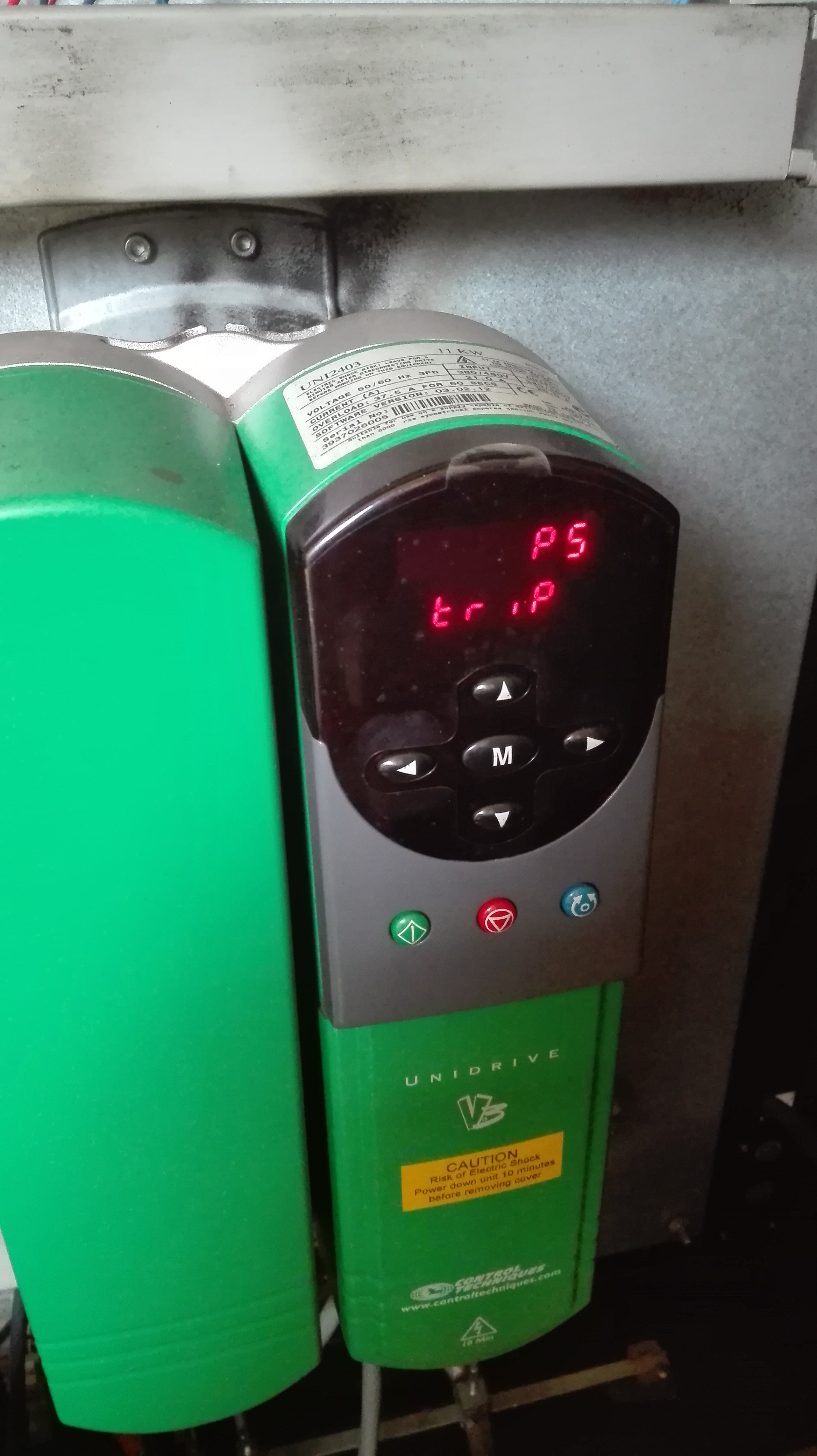

Zdravím, na cnc frezce mě frekvenční měnič pro vreteno hlásí chybu PS - TRIP. Frekvenční měnič je od firmy CONTROL TECHNIQUES a typ UNI2403. Dokázal by někdo poradit co tomu je případně to oservisovat?
Děkuji

Co v manualu pisou k ps trip

PS
Internal power supply fault
5
Remove any option module and attempt a reset (to verify if the trip is caused by the option module).
Check integrity of interface ribbon cables and connections (size 5 only).
Hardware fault - return drive to supplier

hadam ze mas na ovladacich svorkach menice nekde skrat

Taky si myslím, ale tak taky mohlo něco vyfičet v hlavním zdroji...

Ze zkusenosti to vypada na chybu ve vnitřním zdroji - pretizeni, ale ty menice jsou blbuvzdorne a vse odpoji když je pretizeni a ani se nespusti.
Podivej se jestli tam je ventilatorek chlazeni zda se toci a jetli není zakousli na ložiskách -meri si aj proud do ventilatoru :shock: .Na menicich LG hardware fault byla skoro vzdy kousli ventilator od prachu .
Ale taky to moze byt něco jiného to je jen tip :?:

Divné je, že to chybu hází jenom občas a když stroj je v klidu nebo to dojede program a až poté chyba vyskočí. Dále jsem vypozoroval, že to začne dělat až cca po půl hodině práce. Přívod fáze jsem z rozvodu proměřil a jsou ok až k měniči. Každopádně ten popis chyby mě dost znepokojuje! :roll:

lopollopol píše:Divné je, že to chybu hází jenom občas a když stroj je v klidu nebo to dojede program a až poté chyba vyskočí. Dále jsem vypozoroval, že to začne dělat až cca po půl hodině práce. Přívod fáze jsem z rozvodu proměřil a jsou ok až k měniči. Každopádně ten popis chyby mě dost znepokojuje! :roll:
Pokud je výskyt té chyby náhodný, tak to může být jen chyba v kontaktu nebo nějakém kabelu.

jo jo, to je moc fajn dát dotaz a až se lidi vyblbnou, tak doplňovat další podrobnosti :-)
až po půl hodině = něco s teplem ?
ventilátor jde (asi ne na všech) nastavit, že běží jen za chodu zátěže - po zastavení stroje se tedy vypne a pak by mohla někde vyběhnout teplota ?
