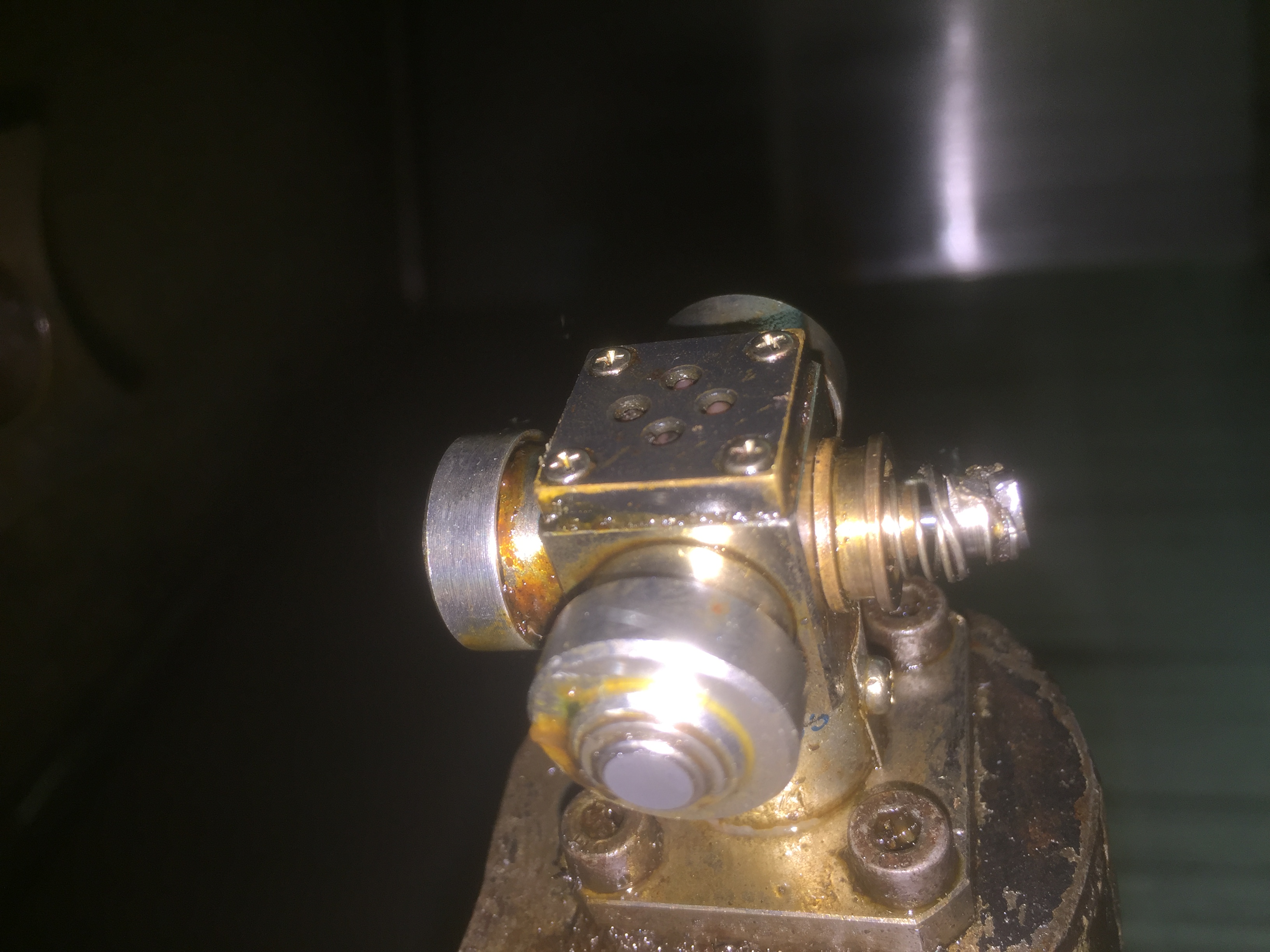

Nazdar.... dnes vnoci som mal mensiu nehodu a odniesla si to tato sonda.. neviete mi poradit pod akym nazvom by som to nasiel na nete aby som to mohol kupit? Lebo vestko mi vyhadzuje len externe nejake ... dalujem

Pokud nepoužívaš polohu břitu 4 povol ty šroubky a sondu otoč o 180s,( a pak je čidlo trěba skalibrovat a všechen vejcach najet ) ráno Ti Pošlu odkaz na prodejce tušim desítku

Pravdze tomu sa chcem vyhnut... tomu otacaniu... kazda strana ma inu farbu kabla to znamena ze kazda rata inu polohu od nuly.. najracej by som sa tomu vyhol a nakalibroval ken tuto jednu... ak najdes ten odkaz budem ti vdacny.. dik zatial..

Záleží dost na výrobci té sondy. Tohle je na nějakém japonci?
poku ano tak by to mohla být sonda od metrolu
http://www.metrol.co.jp/en/" onclick="window.open(this.href);return false;
jinak celé rameno i s tou sondou se dá běžně na ebay koupit cca za 10 tis.

Si frajer je to od metrolu... len ani za svet to neviem najst pod tymto cislom... jedno je 8Tx6671 a druhe 4159116603 a este A90...je to asi taliansky stroj rv 2000 tak neviem ci sa to este bude dat zohnat samostatne..

Ono pod číslama se to hledá blbě. Lepší je kouknout do dokumentace ke stroji. Ono tyhle sodny od metrolu snad používají všichni výrobci soustruhů co jsem zatím viděl.
Jak moc to máš poškozené? Dodrbal jsi i ten mikrospínač?
Jinak lidi od metrolu jsou velice ochotní, něco jsem poptával a na rozdíl od evropských lemplů ti v pohodě odepíšou. Japonská mentalita je zkrátka jiná.
Tak jako tak jak to vyměníš budeš muset udělat nové nastavní sondy. I kdyby jsi jí vyměnoval celou tak to budeš muset udělat. Pokud ti odešla jen tak krycí čepička tak si jí udělej. Jinak ten vnitřní mikrospínač se dá od metrolu koupit taky zvlášt, myslím že je mají i na alibabě ( mám pocit že stojí okolo 3 tis).

Presne tu capicku som rozbil a gumicka sa roztrhla.. ako funguje secko ok len je ta capicka kde sa dotyka nastroj je nakrivo tak zalezi kde sa dotknem ked je to krive... inak senzoraj svetielko vsetko funguje...najhorsie ze nemam ziadne papiere k stroju lebo to doniesli z dakej aukcies talianska...a stou korekciou mas pravdu len takto mi staci nastavit tuto rozbitu polohu a nie vsetky 4... poslem ti foto v pondelok ked pridem k masine ako to vyzera..

Sundej tu pružinku a tu pochroumanou čepičku. Sežen novou pružinku vytoč si tu čepičku i převlečnou krytku. To bude podle mě stačit. Stejně budeš muset udělat korekci pokud ti nevadí že se ti posune o trochu nula Z tak nemusíš. To bude nejjednodušší. Kupovat novou věc která nemusím pasovat ( v případě že by jsi chtěl přendat jen ten jeden senzor) nemá smysl. Pokud by jsi zjistil přesný typ má smysl to zkusit objednat třeba od metrolu. Je otázka zda budeš bez dokumentace schopný zjistit přesný typ.
Zkus kouknout na výrobce a zkusit ten typ zjistit to by ti pomohlo.
