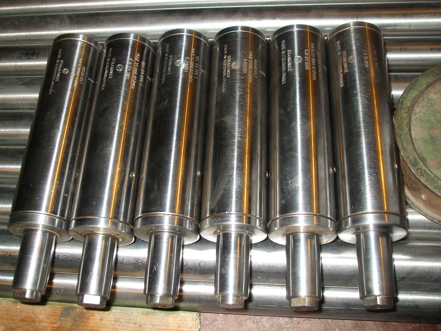

To jako že prodejce padnul na hlavu?
Sběratel strojů :-)
Příspěvky: 3734
13. 10. 2016, 2:57
je to zajímavé, ty vřetena se dělaly ve dvou provedeních, takové to ojebané (poslední odkaz) kde jsou jen dvě kosoúhlá ložiska a mezi nimi válec se silnou pružinou a pak klasické vybrušovací s dvěma páry vřetenových ložisek s kompenzačním prvkem. Ty první se dávaly k nástrojovým bruskám, ty druhé k hrotovkám ta nižší řada jde poznat podle té šikmé dírky kde je šroubek na regulaci dorazu válce a po stranách malé červíky. Už jsem měl rozdělané tři kusy a dvě měly mrtvé ložiska právě proto, že ty červíky byly utažené na krev a ta pružina neměl co kompenzovat páč válec se nehýbal :roll:

len pre zaujímavosť - ako sa do toho upína nástroj? Konkrétne do tohto?
nejak mi to podľa tohoto obrázku moc neni jasné...
Obrázekwatchmania.skObrázekAmateur WatchmakingObrázekYouTube kanál
Příspěvky: 10211
13. 10. 2016, 5:42
vnějším kuželem jako u ruský nástrojovky.

Kua, tak to som bohatý človek :lol: :lol:

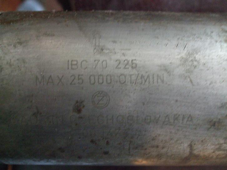

no to jseš :D tolik padesátek a co sedmdesátka/225, nenašla by se? :wink:

Mal som ju, no myslím že už je preč, ale pohladám, a tu je dôkaz že bola :lol: :lol: :lol:

Tady to není inzerce, ale pouze sběrné místo odkazů z www tak komentáře k ceně snad zakázány nejsou. Vše beru, ale chtít za IBC80 250T 14 papírů :roll:
Nebo jaký je rozdíl mezi tímto a tamtím?https://stroje.bazos.cz/inzerat/66321901/Nabizim.php
Odpovím si sám, to levnější má navíc trn.

koupě vřetena s nejasnou historií je sázka do loterie...roky to leželo ve skladě, ten tuk je ztuhlej, pak tomu někdo ohulí 20k a je v hajzlu :wink:

Jistě, ale pokud není vřeteno modré, dá se většinou opravit. Taky si to dělal a já taky :-)

Má pravdu předsedo ,když to kupuješ tak za takovou cenu aby se vyplatila případná výměna ložisek.
