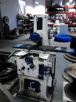

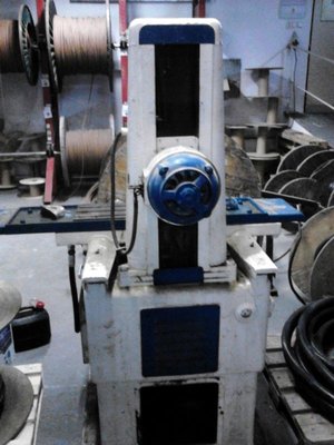

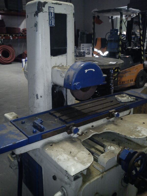

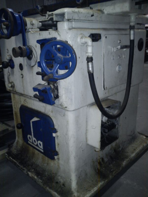

Prodám malou brusku na plocho aba, bez magnetu, nutná reinkarnace, (el.rozvodů určitě, snad hydrauliky, vedení).
Podélný posuv, hydraulika, příčný posuv asi rohatka. Svislý ručně.
Váha cca 800.

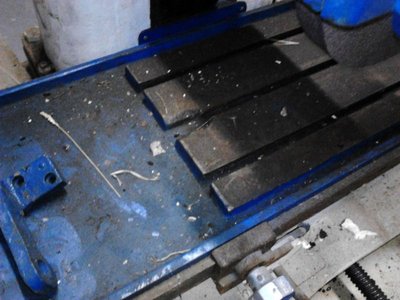

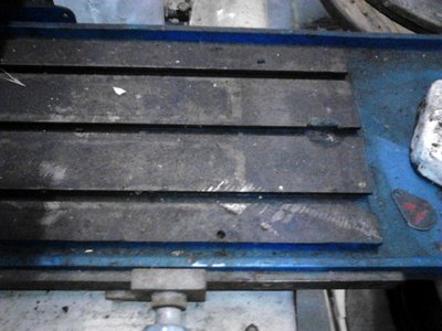

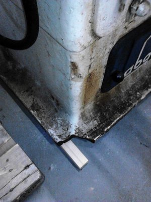

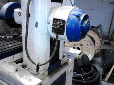

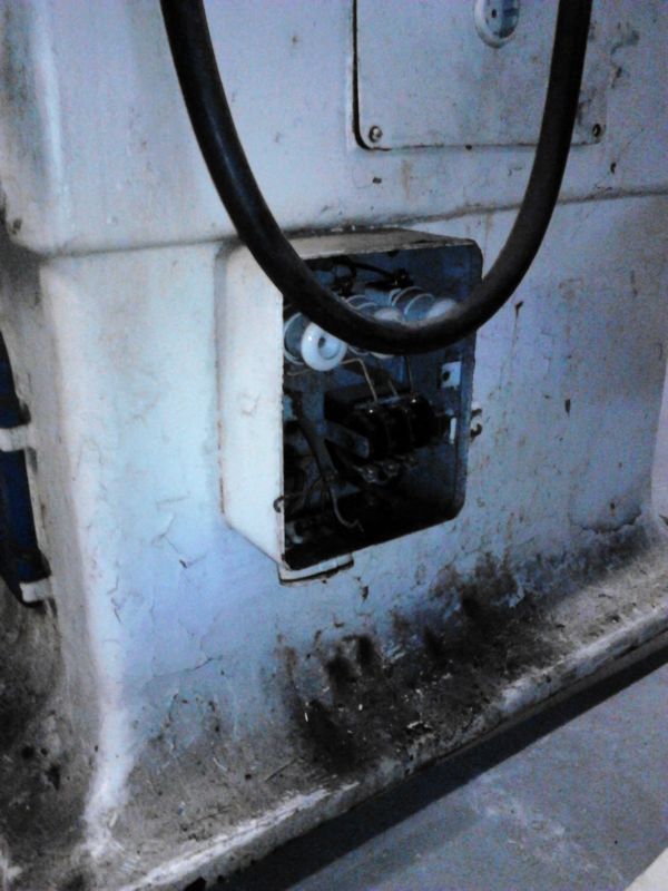

Vady - stará elektroistalace, chybí víko el.skřínky, víko el.na elmotoru. ulomený roh nohy(opravitelné, přivařitelné), vylomené konce t-drážky na stole, (velikost vady bude závislá na použitém magnetu - svěráku.)
Cena 14000,- Kč.

mě to zajímá, protože malou magnetku sháním. Tj. rád bych si stoupnul do nějakého pořadníku zájemců. Potřeboval bych ale následující parametry:
- Rozsahy X,Y,Z
- Na jaký je to brusný kotouč.
- Výkonnostní parametry, tj. výkon vřetene a kolik si to celkově vezme.
- Velikost stolu a jak daleko od konce začíná to uštípnutí (z toho by se právě poznalo, jak moc to vadí nebo ne)
- Celkové rozměry stroje
- Půdorysné rozměry podstavy, resp. toho, co zbude, když se sundá stůl, příčné saně a jiné pohyblivé díly.
- Ten automatický příčný posuv je tam 100% (tj. že akorát nevíš, jestli to dělá rohatka, nebo taky hydraulika)?
- Co chlazení, je tam?
Nechybí tam ještě nějaký kryt příčného posuvu?
Brusku máš u sebe ve Strakonicích, nebo jinde?
Díky

Rozsahy 480-500x200 z 200 i vic, jen se odkrývají kryty
Stul 500 x 200, mezi vylomením 400
Kotouc prumer 200, ted je tam sire 25
Vřeteno 1,3 kW, Olejčerpadlo cca 0,5 takze do 2kW
Vyska 1750
pudorys 820x920
Chlazeni ne. Trafo ano.
Posuv 100%
Kryty asi nechybi.
Je ve Strakonicich.

OK díky. Kolik je šířka i se stolem?
Já to uvážím. Elektro není problém, hydrauliky bych se taky nebál. Všechny ty vady jsou řešitelné. Problém vidím akorát v těch vylomených drážkách. Stul 500x200 je tak akorát na posuv 500. Teď zrovna někdo prodává na Bazoši elektromagnet 420x200, co by tam akorát pasoval. Bohužel jestli je mezi vylomením jen 400 tak už ho tam nikdo neupne a znamená to tam mít magnet spíš nějakých jen 300 - 350 mm (to už by byl asi spíš permanentní). Dost to tedy omezuje délku broušení.
Nějaký svěrák by tam upnout alespoň klasicky na šířku šlo (jestli by se vešel podélně těžko říc, záleží na velikosti svěráku), nicméně to není ono.
Zkusím popřemýšlet, jestli by to šlo nějak řešit a na základě toho se rozmyslet jestli ano nebo ne. Přemýšlel jsem zkusit to spravit vyvařením a pak znovu drážky v tom místě obrobit, ale nevím, jak by tohle dopadlo (jak by to šlo, jestli by se stůl nezkroutil atd.). Pak jsem uvažoval dát přes to takovou desku, co by se připevnila imbusy přes T-matice, a měla na vrchu udělané T-drážky až do konce. Středová drážka by byla samozřejmě souhlasná. Ty 2 krajní by se o něco musely posunout, protože proti původním by byly zapuštěné imbusy (tj. aby nemusela být deska zase až moc silná). To by mělo zase nevýhodu, že deska o rozměrech 500x200 a dostatečné tloušťce bude už něco vážit (vyšlo mi to odhadem 20 - 40 kg dle uvažované tloušťky 25mm - 50mm) a tahle bruska asi nebude mít nosnost stolu jako třeba BPH 20. Takže s magnetem, co bude mít dalších třeba 40 - 50 kg, už moc hmotnostní prostor pro nějaký těžší obrobek asi nebude.
Ještě to uvážím a uvidím.

Nechápu proč by byl problém na ní přidělat magnet. To bych řekl, že je hydraulika větší průser. Jestli jsou drážky delší než základna magnetu. Vyrvaná prostřední drážka nevadí upnutí magnetu na čtyřech bodech upínkou na drážkách, které tam zbyly. Pokud to ten stroj přejede, dej tam největší magnet, co je možné. Ale zase né větší. Magnet musíš přerovnávat. Aspoň tu vyrvanou litinu přikreješ a nebudeš na ní myslet :-)

Ale vždyť ten stůl má 500x200. Tj. jestliže bude mít magnet 500x200 základnu taky 500x200 (jako že asi ano) tak ho tam neupneš. Kratší tam na 4 bodech přes krajní drážky upneš podle toho, jak má dělanou základnu.

Jinak hydraulika. Ta je u brusek celkem hrachovina, tlak do 1MPa, žádných 10 nebo 20 MPa jako u bagru. Buďto bude stačit vyměnit těsnění, nebo v nejhorším udělat celé nové. Třeba stavebnice válce od Haberkorn stojí 2 500,- i s poštovným.

V tom vylomeným místě vrtneš závit do dna drážky a ušetříš za kámen :wink: případně uděláš kámen přes celou dýlku stolu a jeto.

To spíš dlouhý kámen. Nakonec na eBay.de jsem jednou viděl prodávat takové nástavce, když se někdo potřebuje dostat s upnutím mimo rozsah stolu.

Ještě se chci zeptat jak je to tedy s tou elektroinstalací - je aktuálně ve stavu aby se dala bruska vyzkoušet, nebo to vůbec nejde pustit? Jestli by se poznalo co je s tou hydraulikou (a jestli s ní něco je), atd.

Tak to mne by zase spíš zajímalo, proč je ulomený ten roh nohy, neopatrná manipulace?

No jsem to nepouštěl, radši. Na vypínačích chybí šroubky, vypínače jsou tři, vřeteno, hydraulika, chlazení,jen to chlazení jsem neviděl. Olej vypuštěný, někdo sebral sklíčka olejoznaků. Vřeteno se volně točí. Mělo by být v olejové lázni.
Taky bych to řešil delším kamenem, eventuelně širší t-drážkou a vyrobeným kamenem, ale to podle magnetu.
Stůl změřím, zítra.
Asi manipulace, křivá podlaha, na statku.
