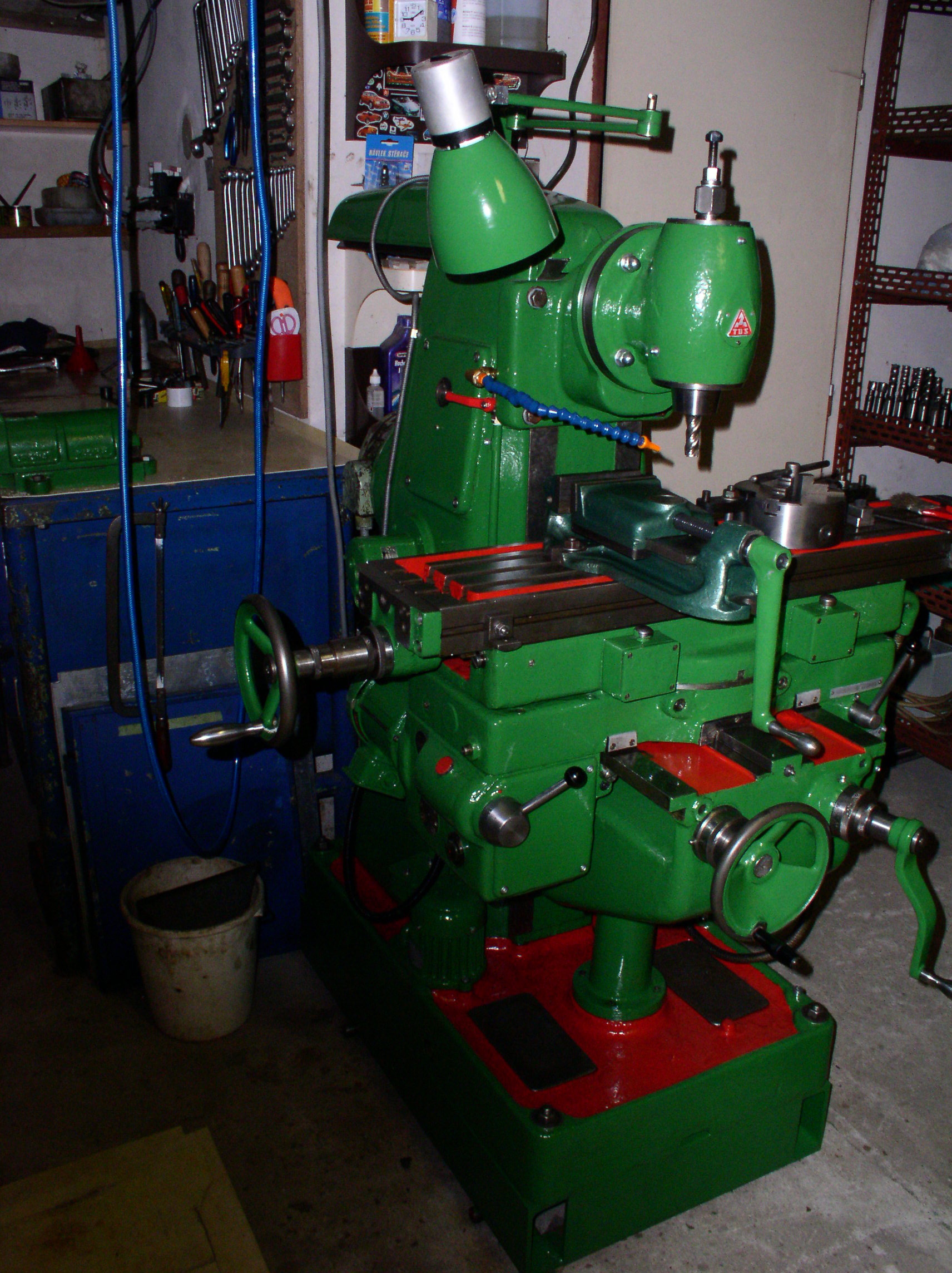

FA2U vypadá takto:
Ve vřetenu má ISO40, v hlavě MK3 (alespoň ta moje :) ). Vláďa
