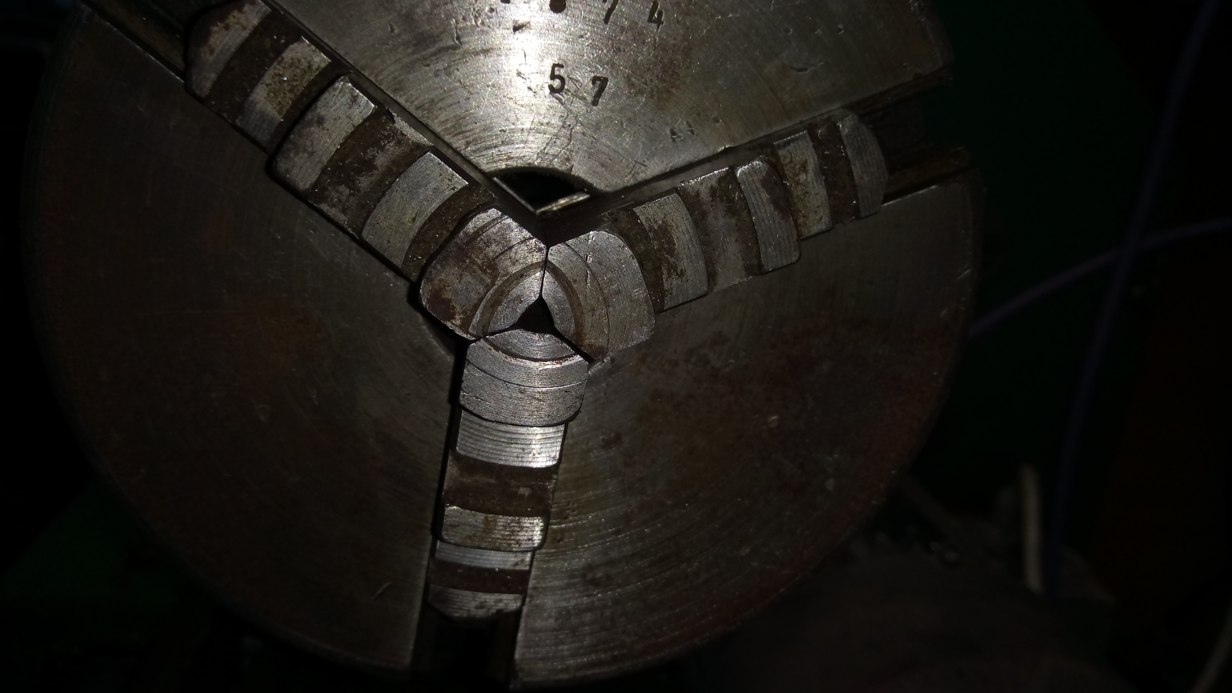

Prehodil som na sustruh vacsie sklucovadlo. Suplikove zasoby. Po premerani hadzavosti neskutocnych 0.5mm. Zatiahol som celuste na doraz a vsimol si neskutocnu medzeru medzi zatiahnutymi celustami.
Zvonku su sice spinave, ale vnutro je vycistene. Navyse rovnaka medzera tam je aj po ich otoceni.
V com je problem?
Celuste nie su sparovane a jedna je z inej sady?
Da sa s tym cosi robit?
Pripadne nepreda mi niekto dobre celuste do sklucovadla TOS125?

myslím si, že to není sklíčidlo TOS. Ta mají čelní plochu broušenou, ne jak zde, jen soustruženou. A.

a) Nehází ti taky povrch?
b) ten zkušební klus musíš mít upnutý po celé délce čelistí, čelisti budou směrem ven víc omačkané
c) vytoč ty čelisti ven, zkus je proházet v drážkách č1. do drážky 2, č. 2 do drážky 3 a 3 do 1 atd
d) jestli závit na čelistech má tvar(), tj. jsou otáčecí, tak to asi rovnou zahoď, tenhle typ se přestal dělat tak před cca 70 lety
e) jestli má závit tvar )), tak si to vyklepej na přírubě

testone píše:a) Nehází ti taky povrch?
Povrch sklucovadla je do 0.1mm
Celuste prehodene nie su, to by boli rozdiely radovo milimetre
Celuste su otacacie, nemyslim ze su 70 rocne.
Problem je aj kuzelovitost celusti. Vpredu uz nedrzia, len vzadu.
Takze riesenim budu asi len nove. Otazne ci ci tam pasuju aj samostatne vonkajse a samostatne vnutorne
almac píše:myslím si, že to není sklíčidlo TOS. Ta mají čelní plochu broušenou, ne jak zde, jen soustruženou. A.
Sklucovadlo ma vyrazene logo TOS

tyhle otáčecí čelisti mají dvojí číslování, 1-3 pro vnější soustružení a 1-3 pro vnitřní (je to myslím rozdílné), abys nedával polohu pro vnitřní upínání a nedržel se přitom číslování pro vnější... A.

Vytáhni čelisti a napřed si zjisti, zda jsou ze stejné sady. Je to to tří, až čtyřmístní číslo na vnitřní drážce čelistí. Musí být stejné na všech čelistech.
Až potom tady můžeme polemizovat.

Však to tam píše- že je jedna čelusť z inej sady, jasné že to je tým. Vyklepať povrch do +- nuly, a pretočiť všetky funkčné plochy pri upnutom mat.

bronek999 píše: Celuste prehodene nie su, to by boli rozdiely radovo milimetre
pokud zachováš pořadí čelistí podle číslování a č. 1 dáš na začátek závitu v kterékoli drážce, tak to normálně funguje, hází to jen o výrobní nepřesnosti
univerzálky s otáčecími čelistmi TOS přestal vyrábět možná tak někdy kolem r. 60
dobře, tak jí není 70, jen 60
čelisti z novějších do téhle dát nelze, mají jiné rozměry jak drážky, tak závitu

Bud to daj niekomu prebrusit na jeden rozmer alebo rovno kup novu univerzalu, Tychto malych 5" je teraz vsade plno, niekedy za smiesnu cenu.
