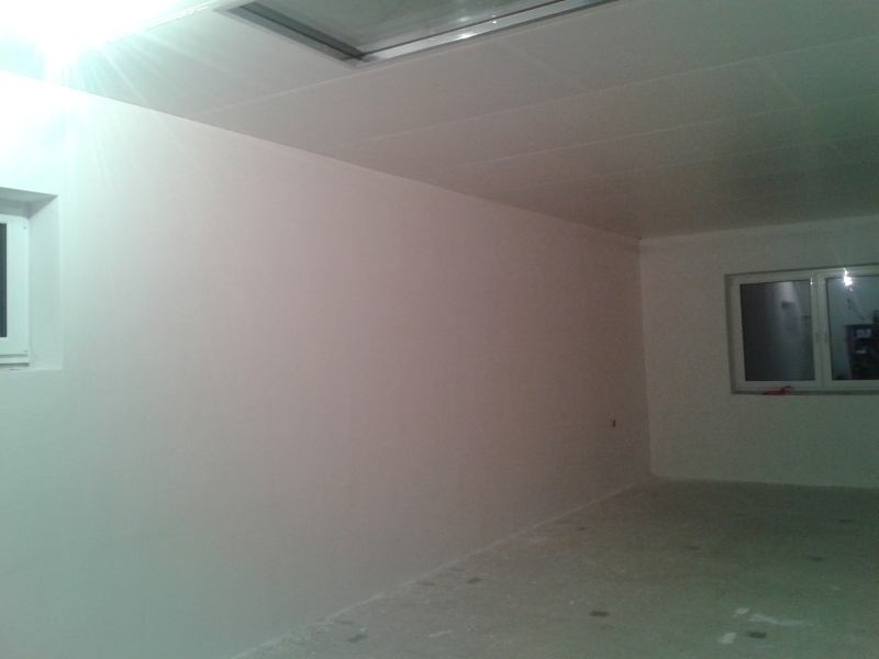

Ako to riesite vy? Mam novu dielnu a potrebujem osvetlenie. Ziarivky ze su uz neekonomicke, stroboskopicke atd.
Pri ledkach som zasa slepy, resp. nejako sa ta svietivost rozlisuje a o type reflektorov uz radsej nic nehovorim.
Nieco som na nete nasiel o led smd diodach typu 5050, 3030, 3014 atd a ich luminy a farby . Teraz som uz z toho uplne jelen.
Ci ozaj radsej zostat pri klas. neonoch?

Státe se v průmyslu používají zářivky s elektronických předřadníkem.
Nic nebliká, účinnost vysoká, lepší barevné podání, nižší cena,..

firmy co umí dodat světla mají ke stažení SW, který ti to spočítá a pomůže s návrhem jaká a kolik světel použít. Od něčeho takového bych se odpíchl.

Dělaj se LED zářivkový trubice, jako přímá náhrada klasickejch trubic. Ty by blikat nemusely. Ale jsou dost drahý, aspoň před rokem byly. Jen je třeba vybrat správnou barevnou teplotu.

Tak to mi pride ako najhorsie riesenie. Ale dik za typ. Ak ledky tak by som kupil tie 5m pasiky , ale aku farbu(teplotu) teplotu tak to netusim. Studena teplota ma viac luminov ale vraj bolia oci (5050 typ ledky). Tepla menej luminov ale je zltsia a menej vidis a je viacej odporucanejsia.pafik píše:Dělaj se LED zářivkový trubice, jako přímá náhrada klasickejch trubic. Ty by blikat nemusely. Ale jsou dost drahý, aspoň před rokem byly. Jen je třeba vybrat správnou barevnou teplotu.

ony ty pásky taky nejsou plně nejlepší , pokud je nedáš na al profil tak ti brzo odejdou , jsou různé výkonové varianty , barvu volit určitě teplou , ty led trubice nejsou špatné , jen cena , nebo si udělat vlastní svítidlo z led chipů třeba 10w , ty jsou za pár korun a když si dáš altík na rotoped tak máš světlo zadarmo .

Led cipi musim letovat a davat na to chladenie a tie 5m pasy uz mam hotove.

dej tam průmyslové utěsněné zářivková tělesa (ale nech si to spočítat, tím dostaneš optimální počet, aby jsi na práci dobře viděl) a až trubice dožijou, budou dobré LED náhrady za rozumné peníze.
na druhou stranu, LED pásky jsou docela levné a tak to nebude tolik bolet až je za pár měsíců vyházíš

LED pásky bych teda nebral a to se LED osvětlením se zabývám už několik let .
Nevýhoda ledkových pásků je že mají vyšší spotřebu než klasické LED osvětlení.
Nicméně záleží na velikosti , pokud je to velikosti garáže tak bych volil klasické zářivky s různou kombinací barvy světla , pokud je to větší tak LED průmyslové osvětlení , jestli máš zájem napiš , můžu poradit.

led pasky si určitě do dilny nedavej
pokud to chceš levnější tak klasika trubice, pokud chceš investovat, - investice se vrátí na uspoře elektriky- tak si tam dej led reflektory. barva 3000, podle mě ideal do dílny.
rozmistnit aby se dali zapinat v zonach... daji se pak pěkně polohovat a sviti to příjemně a dost silně- podle typu ..
https://www.google.cz/search?q=led+refl ... r&tbm=shop" onclick="window.open(this.href);return false;
