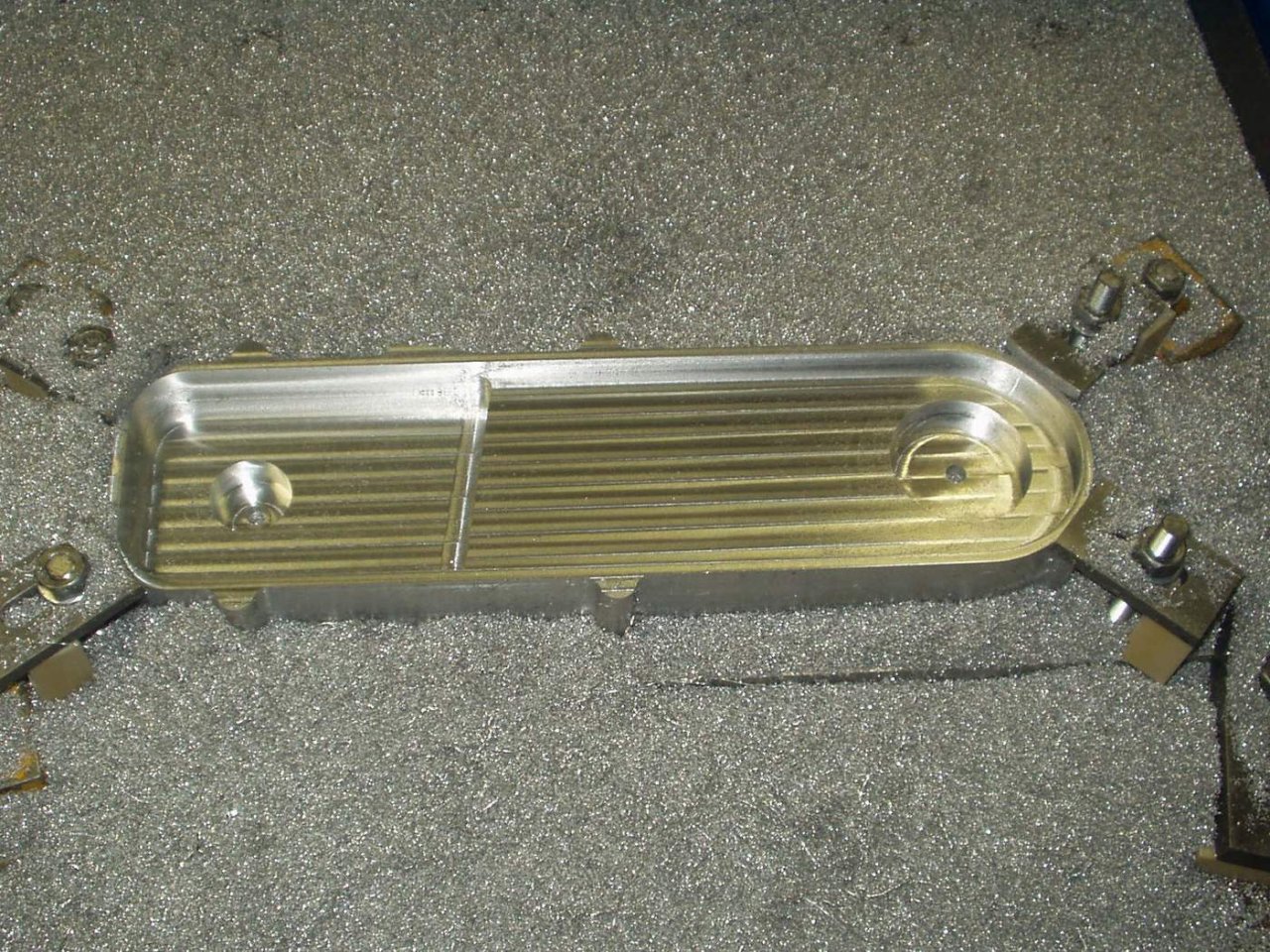

No pěkná práce.Jak je obrobek hlubokej?Na kolik vrstev si to dělal?

Je to bráno 12mm frézou F900 plnej záběr špona 0.5mm hloubka obrobení 25mm . zatím se učím , nemám vysoko otáčkové vřeteno ,tohle je na 1000 ot., spíše jsem asi vyráběl špony , bral jsem jak obvod tak vnitřek takže 90% materiálu se proměnilo ve šponu , mám je i v obejváku :evil:

díky,ale pochopitelně se ukazuje co jsem podcenil , je znát ,že vedení nejsou předepnutá a kuličkáč taky. Zkoušel jsem Fr 20 mm a brala 1mm V plným záběru ,ale jak byla jen o kousek mimo tak se to chvělo asi že nebyl plnej záběr. Jelikož jsem v tomto obrábění úplnej laik a kreslení s G codama taky neumím berte určité rychlosti a záběry do masa s rezervou ,praxe mě naučí. :D

Pokud nastroj nejede v plnem zaberu,vzdy dochazi ke generovani kmitu.
Pokud je povrch obrobku cisty,neni to zadna tragedie.

Povrch byl super i při té 20mm frézce ,ale to drnčení drásalo srdce ,opravdu to chce mít vše předepjaté,ale finančně to nešlo, do budoucna stím počítám.Na normální fézce člověk přitáhne lože,ale tady to jaksi nejde, eště přikládám vydejko :D

Po shlednuti videi bych rekl,ze jsi vyrobil krasny stroj,ale vreteno se mi jevi jako nejslabsi clanek.Chtelo by to poradnyho HF macka alespon 3 kW s ER32 a bude pohoda.Jinak parada.

Jasný je jedno ,tímto to teprve začne. Vřeteno je prvořadé ,zatím tam přijde atas ,ale do budoucna se uvidí. Serva tam budou muset taky, tyhle krokáče 1.9 N/m a driveri od radka ,které jedou na 4A , jsou opravdu na hraně použitelnosti . max rychlost na X je 3000mm/min . Zase na druhou stranu jsem rád že tam nemám nějaký macky ,protože už bylo pár kolizí a takhle se to alespon kouslo jako spojka. Počítám tak 20let a možná se dostanu tak na 30% vědomostí pupáka :lol:
