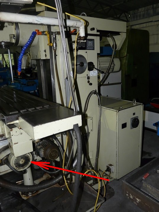

Dobrý den scháním na Frézku HECKERT FW 250 x 1000/2, elektro schéma. Přestali mi chodit pojezdy, po mechanické stránce je vše vpořádku, ale nevím si rady s elektro spojkama, jak mají být napájeny.
Poradí někdo?
Děkuji předem moc za odpověď.

Motor se točí řemenový převod v pořádku, ale dál nic už nejde, Myslel jsem že za tím jsou elektro spojky, ale nevím jak mají být zapojeny, protože při převozu se kabel kním rozpojil. Mámám na čokoládě tři zapojeny tři kabely na každém je při vypnutém stavu 7V AC, při pomalém posuvu 15V AC a při rychlém 16V AC. A k spojkám mám 4 kabely.

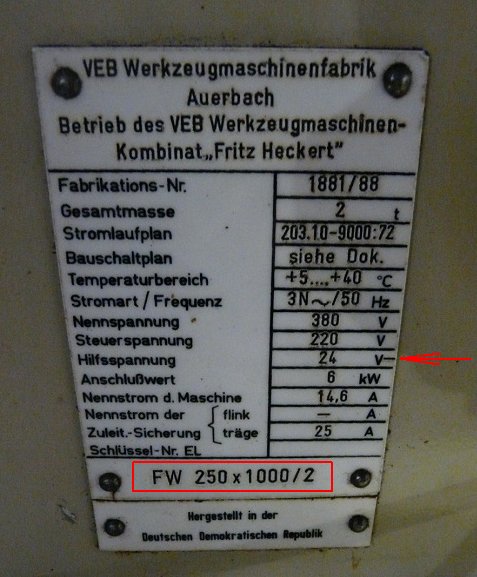

Tak jsem ještě přemýšlel o Tvém problému. Co myslíš touto větou: "Motor se točí řemenový převod v pořádku, ale dál nic už nejde". Posuvy stolu přece nemají převod řemenem, ale motor je napasován přímo na posuvovou převodovku na stole viz foto: Co se ještě týká napětí pro spojky, tak to podle štítku vypadá, že u tohoto stroje to je 24V DC
Jak už jsem psal, tento konkrétní typ frézky neznám, ale dle mého názoru jsou spojky na DC napětí. Koukni do rozvaděče stroje, měl by tam někde být usměrňovač. Tam bych začal hledat případnou závadu. Pak bych pokračoval, tak že ten kabel co se Ti při převozu rozpojil, bych opět rozpojil a měřil bych na straně vývodu do stroje proti kostře ohmmetrem odpor jednotlivých vodičů. Všechny spojky by měly mít proti kostře cca stejný ohmický odpor. Předpokládám, že tam máš 4 spojky (osy X,Y,Z a pracovní posuv/rychloposuv). Brzdy ta mašina nemá? Jinak těch 15-16V AC je podle mně podezřelé. Třeba ta FSS400, na které jsem před několika roky kompletně rekonstruoval elektriku, tak ta má spojky i brzdy na 36V DC.

Ano z jedné strany je motor, hřídel vede skrz a na druhé straně je řemenový variátor.
