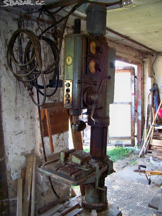

vrtačka Pk 32 za 8k
Gor88
Příspěvky: 159
Registrován: 1. 12. 2011, 4:58
Bydliště: Vysočina
26. 10. 2016, 9:31
https://www.sbazar.cz/pietro.delpiero/d ... va-vrtacka" onclick="window.open(this.href);return false;
Za tyhle peníze se jich za rok moc nenajde.

v takovém stavu bohužel také ne
kenybz
Příspěvky: 3353
26. 10. 2016, 9:58
mám ju doma adal jsem tehdá 20 a ještě jsem musel rozhodit špajzku a opravit náhon posuvu docela špekovka.
nevím jak to bylo myšleno ten stav jako vzhledově? důležitá je mechanika za 8 hodin se bude blištět
ty litinové víka převodovek jsem po opravě vyleštil a sříkl bezbarvým polyuretanem a leskne se to furt
jinak váží to cca 840kg a tuhá je jak prase vs 32 je o proti tomu chrastítko trochu nevýhoda je jen otočný stůl kolem sloupu zato je aspoň naklápěcí vrtačka sama se kolem sloupu natáčet nedá ideální je tam šoupnot křížový stolek ten stolek jsem pořídil ale nedal jsem ho tam mám vělký frézařský svěrák a na ty moje droboty vrtám bez upnutí svěráku tady ta má nesjpíš morse 4 dělaly se i s morze3

Tyhle stroje bohuze cenove degraduje ta hrozna vyska. Nechapu proc ten motor nedali kamkoliv jinam, dozadu nebo nalezato :-( Cena velice rozumna. 228 zobrazeni tu uz ma nalozenou nejaky obchodnik :-(

No podle té koroze na sloupu bych se bál podívat dovnitř, ale třeba ne a je v pohodě, chtělo by to vidět. Jinak ta výška je fakt na pytel, jinak bych jí už taky měl doma v garáži.
Příspěvky: 10254
26. 10. 2016, 11:19
No ta výška není problém je to vrtačka do provozu tam se počíta strop 4- a ještě víc metrů :wink:
kenybz
Příspěvky: 3353
26. 10. 2016, 11:21
proč je motor nahoře, protože výrobní hala má strop 4 a víc metrů další věc je, že tam neni žádný řemen v podstatě nic co by se nějak brzo muselo vyměňovat
což je i trochu nevýhoda neni tam ani momentová spojka ta je jen na posuv takže když se hryzne vrták v neupnutém obrobku tak je to nebezpečné.
výška té vrtačky je cca 230cm přesně můžu změřit večer.
Řazení posuvů je pomocí koleček naboku přez krásný labirintový mechanizmus se přesouvají řadící vidličky.
Motor má jen jedny otáčky. rozsah otáček je od 75- do 1490 cca.
zdvih vřetena dobře 250mm Natočením ciferníku noniusu se dá velice přesně nastavit hloubka vrtání s posuvem a automatickým vypnutím posuvu.
Tou pákou která čouhá mezi řadícíma kolečkama se zapíná momentová spojka posuvu.
Další fikanost je ruční kolečko posuvu to je umístněné zespodu hned za vřetenem a k čemu je to dobré? když je třeba na takovém obrovy malým vrtáčkem o průměru třeba 1mm tak si ručně točíš kolečkem a vřeteno se velice pomalu posunuje.
Ručním posuvem takového citu nedosáhneš.
Toto kolečko je i na vrtačkách řady VR
kenybz
Příspěvky: 3353
26. 10. 2016, 11:26
ta moje nevypadala vzhledově o moc líp ta rez na té litině se do hloubky nedostane a některé fleky jsou starý zaschlý olej protože to teče jak necky ale dá se to snadno utěsnit...no možná by si zasloužila samostatné téma tady se to smázne a ty nejen moje plky budou k prdu

skvělej stroj
přes 250 mm výsuv pinoly, tuhá, přesná, bez vůlí

takto jsem ju zvedal po přepravě
a jak se tak dívám vypadala na pohled stejně hnusně...
Obrázek
a po očištění a opravě
Obrázek
eště jedna fotka se stolečkem
Obrázek
