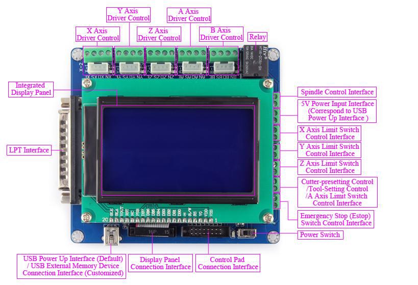

Zdravím,
potřeboval bych poradit ohledně připojení desky 3rd Generation TB6560 Stepper Driver Sete (viz foto příloha) k PC s W7 skrze USB. Deska je oživená moturky fungují na manual ovladač v pořádku, tudíž teď řeším propojení s PC, konkrétně laptop (bez LPT). Při připojení USB k PC port neni vůbec inicializován, je potřeba nejspíš nějaký ovladač, můžete mi poradit kde sehnat?, výrobce desky sice dodal CD, ale pouze s Mach3 a manualy pro zapojení/ ovládání...
Předem děkuji za jakoukoli pomoc

Z obrázku je poměrně jasně vidět, že ovládání toho modulu je pouze přes LPT (paralelní port). USB kabel slouží pro napájení modulu 5ti Volty.
Už se to tady probíralo myslím vícekrát, tak co řešit?

Asi bys měl k tomu dát odkaz na nějaké podrobnější informace nebo aspoň nějaký popis.
Podle obrázku to sice skutečně vypadá jen na oddělovací desku, pak by platilo co bylo napsáno, tedy ovládání jen přes LPT.
Ale u USB konektoru je mimo jiné napsáno Connection Interface, takže to možná vevnitř pod displejem nějakou inteligenci mohlo mít.
No a hlavně to má displej - k čemu tam je? A kam a jak jsi připojoval to ruční ovládání?
Jinak já Mach nepoužívám, ale mám pocit, že jede maximálně pod WXP, pod W7 snad už ne. Ale tohle ber s rezervou, Macha neznám a nechci znát (jsem na baby, takže rozhodně raději Šebestovou).

Mach3 mi jede pod Win7 64bit v pohodě, byť v dilně na stroji používám WinXP SP3 (starý notebook). Co se týče provozování LPT portu na PC (notebooku) kde není LPT, tak jsem to vyřešil pomocí UC100 motion controlleru (poměrně drahé řešení :/), který má v sobě zároveň vlastní čip a tudíž celé řízení není primárně založeno na CPU počítače jako takového.
