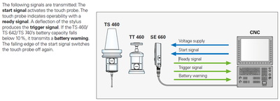

je k tomu i přijímač?
kužel je 40ka?

kužel je SK40, popřípadě se dá sehnat jinej
bez příjmače

kužel je OK.. ale to, že není přijímač je podstatnější problém.. bez něj to je k ničemu a ofiko ten přijímač bude stát víc jak ta sonda za tuhle cenu..
nicméně pokud by měl někdo nápad jak vytvořit přijímač - prakticky, tzn že by znal komunikaci vysílač - přijímač a vyšlo by to nějak rozumně tak sem s tím..

Přijímač je: SE540 a SE640, jde dokoupit u firmy Deckel maho
Klasické sondy mají drát tady je infrared signál, přijímač se bohužel stále používá proto je to bez prijimace

je mi jasné, že jde dokoupit.. nedávno tady jedna obdobná sonda od Heidna byla.. přijímač jsem u nich poptal 47000,- bez DPH :D nová sonda komplet asi 120000,-
a za ty prachy radši zůstanu přivázanej drátem :D

Zkoušel jsem najít nějaké info ohledně použitého IR protokolu, ale neúspěšně. Tak kdyby někdo náhodou věděl. Btw. na reverzní inženýring by to chtělo jak sondu tak přijímač, komunikace je obousměrná.

Reverzoval jsem komunikaci renishaw
pouzivaji nestandardni vlnovou delku svetla tudiz bezne fototranzistory a pod. Jsou velmi malo citlive
Nepouzivaji modulovany signal ale pouze sled datovych pulzu a pouzivaji extremni rychlosti ktere se uz blbe zpracovavali
Nakonec jsem ten tistak vystipal a resil vlastni

Já byl s protokolem úspěšnější, našel jsem firmu která ho prodává asi za 400Eur jako knihovnu. Je otázka jak moc to je použitelné.
Jestli jsem se nesekl tak ten protokol by měl bý LSV/2

robokop píše:Nakonec jsem ten tistak vystipal a resil vlastni
Jak to vlastní řešení vypadalo?
Příspěvky: 22994
8. 11. 2016, 3:09
je to vyrobene jen to poskladat
komunikace na stole chodila jen mam ted uplne jine starosti
pouzil jsem IR moduly na irda komunikaci
jen rijimaci cast ktera ma velmi kvalitni a rychle predzpracovani prijimaneho signalu s aut. rizenim zesileni atd... a ven uz leze ttl
