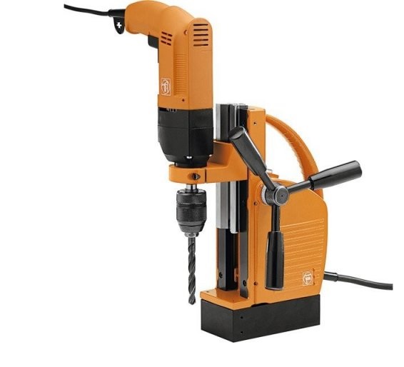

Zdarec, na montážní dílně se cca 5 x za den struží otvor 25 H7 v zalisované silonové vložce. Ruční stružení je dost zdlouhavé a i nepřesné. Vložka je zalisované v již nalakovaném svařenci o rozměrech cca 450 x 350 x 200 mm a váží asi 30 kg viz foto. Zatím jediné řešení mě napadá to stružit pod sloupovou vrtačkou což taky nebude zrovna dost praktické. Jidealní by byl magneticky upínaný stojánek a nějaká speciální vrtačka - koncepce jako je na foto. Moc díky za vaše názory.

trochu bych to překopal
předpokládám, že svařenec je z desek (plechů) pálených laserem a ta vložka je taky montována do vypálené díry
vypalte si tam do vhodného místa další tři díry o pr. třeba 12mm, ty pak použijte k umísťování přípravku pro vedení výstružníku
když bude ten nástroj vedený do stran, bude se s ním nesrovnatelně líp pracovat i ručně
vrtačka na obrázku bude mít moc otáček
výstružník o pr. 25 to asi neutáhne a když, tak bude díra oskákaná

Případně si navařit na výstružník vodící čep a obrousit aby byl souosý s výstružníkem. Při stružení se nechat vést dírou v silonu. Takto upravený výstružník používal automechanik na stružení futer rejdovacího čepu u škodovek 100 a 120.

chce to volnou hlavu a chladit ta vrtačka má asi i regulaci tak snad by to šlo
pokud volná hlava nevleze tak použít nějakou podkládací kostku klidně ofrézovaný svařenec
