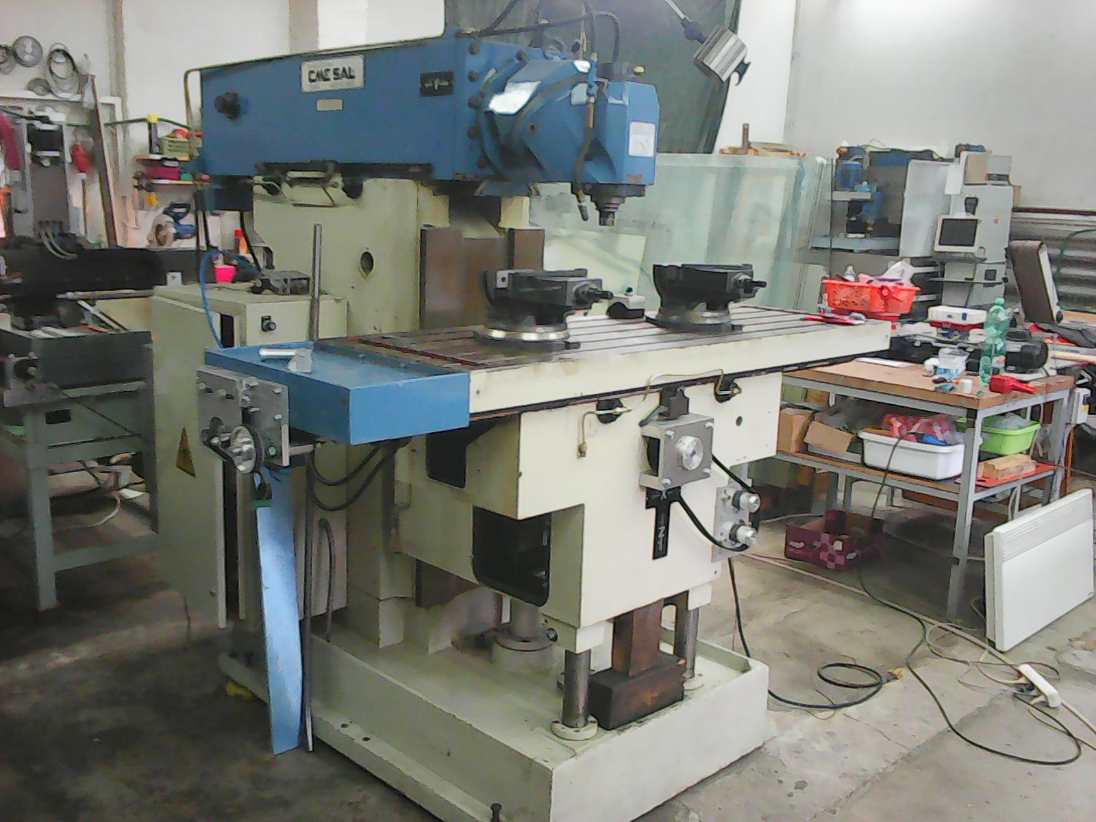

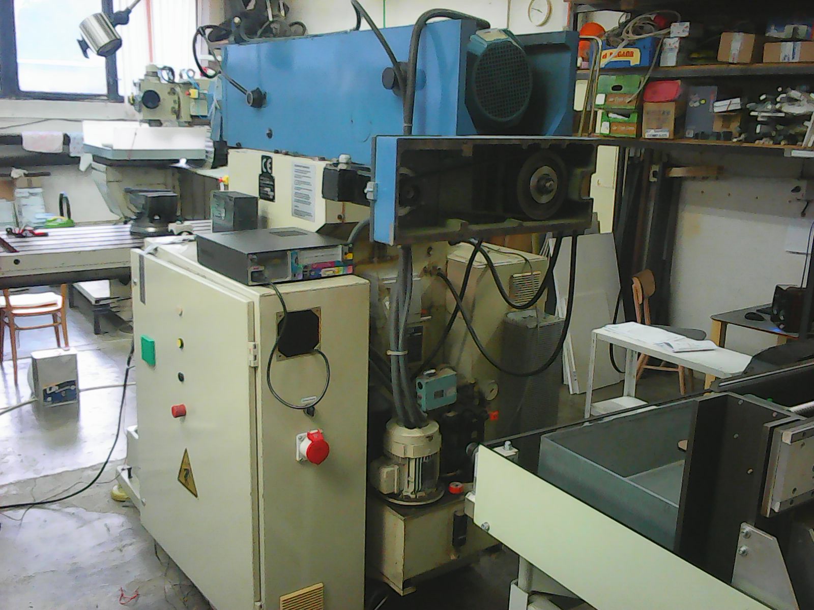

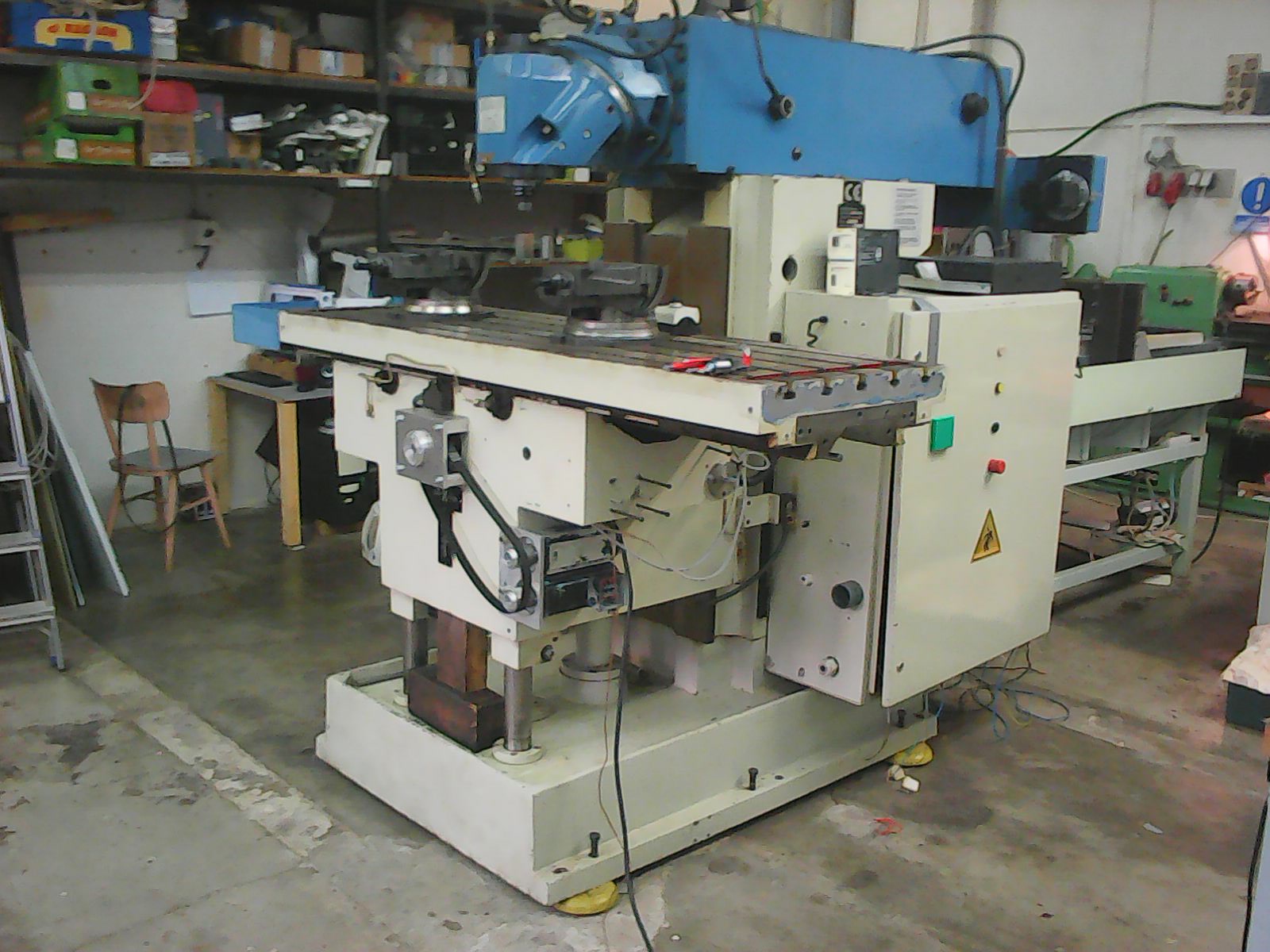

Ahoj všichni.Nedá mi to nepochlubit se mašinkou která už se tu jednou mihla jako Lubošův "přírustek".Jelikož si Luboš naplnil dílnu jinými hračkami a neměl místo,velkoryse mi nabídl tuhle frézku a to za velmi kamarádských podmínek.Nedalo se tedy odolat :D a Lubošovi tímto veřejně děkuji.
Zjistil jsem že jak nám přibývá práce ještě jedna "dospělá" frézka by se nám hodila.Tahle navíc vypadá v dobrém stavu,má už vedení obložené turcitem (nebo co to je...),dostali jsme k ní zrepasovaný šroub na X,má dobrý měnič na pohon vřetene a podobně.
Bude na ní ještě halda práce ale cosi se už začíná dít.Usadil jsem Xkový šroub,sehnal pohony (děkuji bu-bu a K_73),a nabastlil serva na stroj.K_73 se nabídl pomoct s rozchozením pohonů (za což mu patří vřelý dík) což teď brzdím hlavně já :oops: ale už je to ve fázi tahání kabelů...
Samozřejmě musím ještě poděkovat synovcům Radkovi a Petrovi kteří mají zásluhy o elektro část...

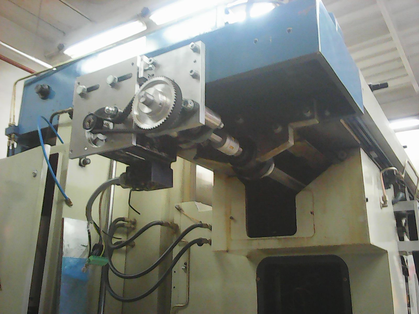

Jinak parametry jsou přibližně : rozjezdy X 1100,Y 600,Z 400,ISO 40 s hydraulickou výměnou otáčky plynule do 3000,hmotnost cca 4,5 t.Serva jsou 5,1 NM 2200 ot. na X a Y s převodem 1:3 a na Z 1:8 (všude je stoupání závitu 10 mm).Na Zku jsou tyto serva v páru a s brzdami.
Časem bych chtěl dodělat automatickou výměnu (aspoň 5 nástrojů v držáku na stole) což je vlastně jenom problém software ale na tohle jsem lama.Frézka bude zatím běhat pod Machem na který se obecně nadává ale já ho mám na 4 mašinách a žádné problémy jsem za min 3 roky provozu nezaznamenal.
Jak bude něco nového k vidění tak se zmíním.Docela dost se těším na první špónu... :)

jak mas vymysleny ty serva v paru na Z?
karelsklo
Příspěvky: 1470
4. 11. 2016, 6:40
robokop píše:jak mas vymysleny ty serva v paru na Z?
Drivery by měli umožňovat režim že jeden je "master" a jeden "slave".Ale detaily bude vědět K_73 (poděkoval jsem mu? :) ).

tyhle rezimy jsou myslim urcene pro trosku jine veci
jsem zvedavej jak to bude chodit

Ty drivery jsou řízené diferenciálními STEP/DIR signály. Idea je taková, že oba drivery pro spřažená serva na ose Z budou připojené na společné STEP a DIR RS485 budiče. Ty drivery sice umí pracovat jako master/slave ale ne v téhle konfiguraci. Pokud je použito STEP/DIR řízení, tak není k dispozici emulovaný enkodérový výstup potřebný jako řídící signál pro slave driver. Samozřejmě že ideální by bylo použít jedno servo a možná, že to tak nakonec i dopadne.
Děkovat ještě není za co, zatím jsme jen točili motorama na stole :) ale až se to dá celý do pohybu tak to bude jiná.

A jak mas resene vzajemne ovlivnovani regulacnich smycek?

Finální konfigurace serv na ose Z je electronic gearing u prvního co se stará o polohování a constant torque u toho druhého které tím odlehčuje tomu prvnímu.
Časem bude asi ještě osazen pneumatický kompenzátor, aby se ulevilo šroubu na zetku.
Příspěvky: 23201
28. 1. 2017, 5:39
zajimava kombinace pro odlehceni
proc electronic gear?

Drivery Kollmorgen se dají řídit pomocí step/dir právě v režimu electronic gearing. Mimo step/dir lze použít i řídící signály ve formátu A/B, sin/cos, EnDAT nebo HIPERFACE.
