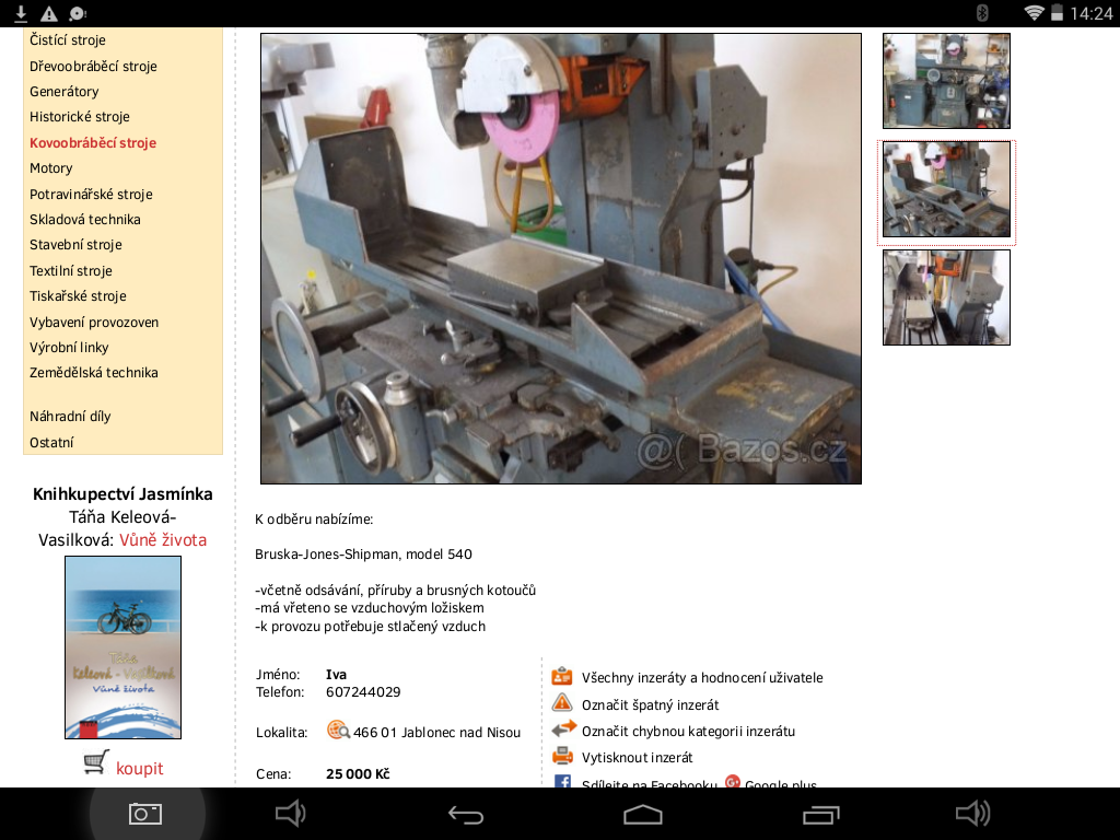

menší magnetka
capumpor
Příspěvky: 1062
Bydliště: obec Černý Vůl
5. 11. 2016, 1:19
https://stroje.bazos.cz/inzerat/6734816 ... el-540.php" onclick="window.open(this.href);return false;
Sběratel strojů :-)
aleshonsa
Příspěvky: 2955
5. 11. 2016, 2:13
Jo ale pozor - jestli jsem to správně pochopil tak není hydraulická, ale pneumatická.

sco_27
Příspěvky: 329
Registrován: 20. 4. 2013, 9:10
Bydliště: Partizánske
5. 11. 2016, 2:33
aleshonsa píše:Jo ale pozor - jestli jsem to správně pochopil tak není hydraulická, ale pneumatická.
Môžem sa mýliť, ale pozdĺžny posuv by mal byť hydraulický (hydr. jednotka uložená na spodku podstavca), a vzduch je potrebný pre vzduchové-ložiská (air-bearings) na vretene. Vzhľadom a ovládacími prvkami vyzerá na r. 1960-1670, každopádne práve ohľadne toho vretena som si nie 100% istý - viem len o variante s klznými ložiskami a neskôr s valivými ložiskami. Ešte by mohla byť komplikácia imperiálne prevedenie, o jednej na území ČR v tomto prevedením viem. Bolo k tomu kopec najrôznejšieho príslušenstva, niečo sa dá kúpiť na ebay, ale cenovky nie sú zrovna ľudové.
Inak sa jedná o celkom "legendu", keby nebola na opačnom konci republiky, tak by som možno aj uvažoval. :)
http://www.lathes.co.uk/jonesandshipman/page4.html" onclick="window.open(this.href);return false;
Ľ.
capumpor
Příspěvky: 1062
5. 11. 2016, 5:31
Taky si myslím, že na vzduch je pouze vřeteno. Něco podobného jako pracovní vřeteníky, co mají některé ostřičky nástrojů. Vřeteno plave na vzduchovém polštáři a má minimální tření.
Mimochodem, je to stejná firma co prodávala Bridgeportku.
Pokud někdo hledá nějakou menší magnetku, myslím, že by to nebylo špatné. Další výhoda je ta, že stroj je přímo z dílny bez dalšího panáčka, co si příslušenství prodá hezký zvlášť.
Sběratel strojů :-)
aleshonsa
Příspěvky: 2955
5. 11. 2016, 5:39
Já jsem si teď všiml, že je to tam vlastně napsané. Nějak jsem to přehlédl - přišel jsem domů po 4:30 z třídního srazu ZŠ :-)
