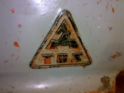

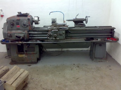

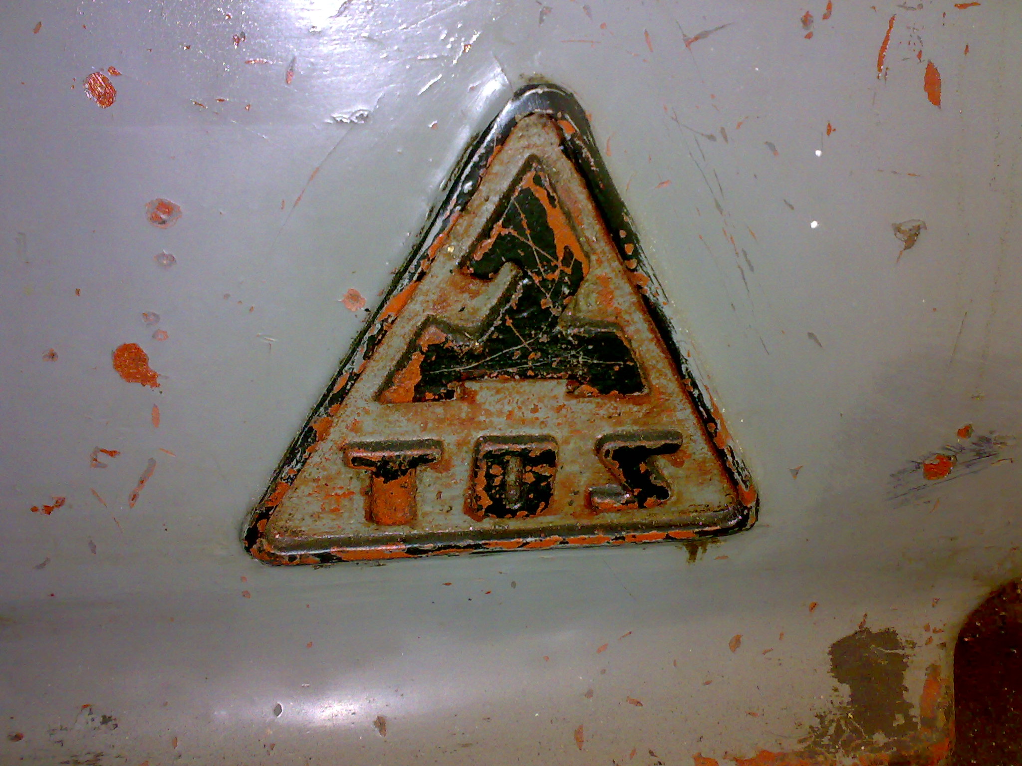

kopil jsem soustruh a nevím co je to za typ
formanek
Příspěvky: 3
Registrován: 24. 1. 2009, 7:30
Bydliště: Praha východ
24. 1. 2009, 7:40
na soustruhu je jen znak tos (viz foto )
scháním dokumentaci nebo návod ( štítky na rychlosti , závity )
děkuji za info či radu

Koukni se sem: http://www.c-n-c.cz/viewtopic.php?t=1599&highlight=sv18 ,
ruku do ohně za to nedám, ale řekl bych, že je to ten samý, čili SU-18.

Já bych řekl že je to SN20.
Příspěvky: 8331
24. 1. 2009, 5:17
To ne, SN20 neměl Nortonovu skříň, tam byly myslím dvě třístupňové převodovky za sebou. Mohl by to být také SV18, jestli mě paměť neklame.

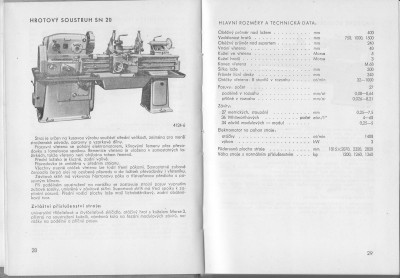

Tento soustruh je v katalogu obráběcích strojů z roku 1955. Tady je odkaz. To jsem oskenoval.
http://www.c-n-c.cz/download.php?id=2447
SV18 mají řazení otáček kolem na stojanu pod vřeteníkem. I ten nejstarší SV18R (doutníkový vřeteník) to tak měl. Soustruh SU18 neznám, ale myslím si že takový neexistuje.

SV 18 to určitě není ,surka byla hranatá ,tohle mě připadá na typ SN

veru tak. SV18 mame v skole a to nie je on.

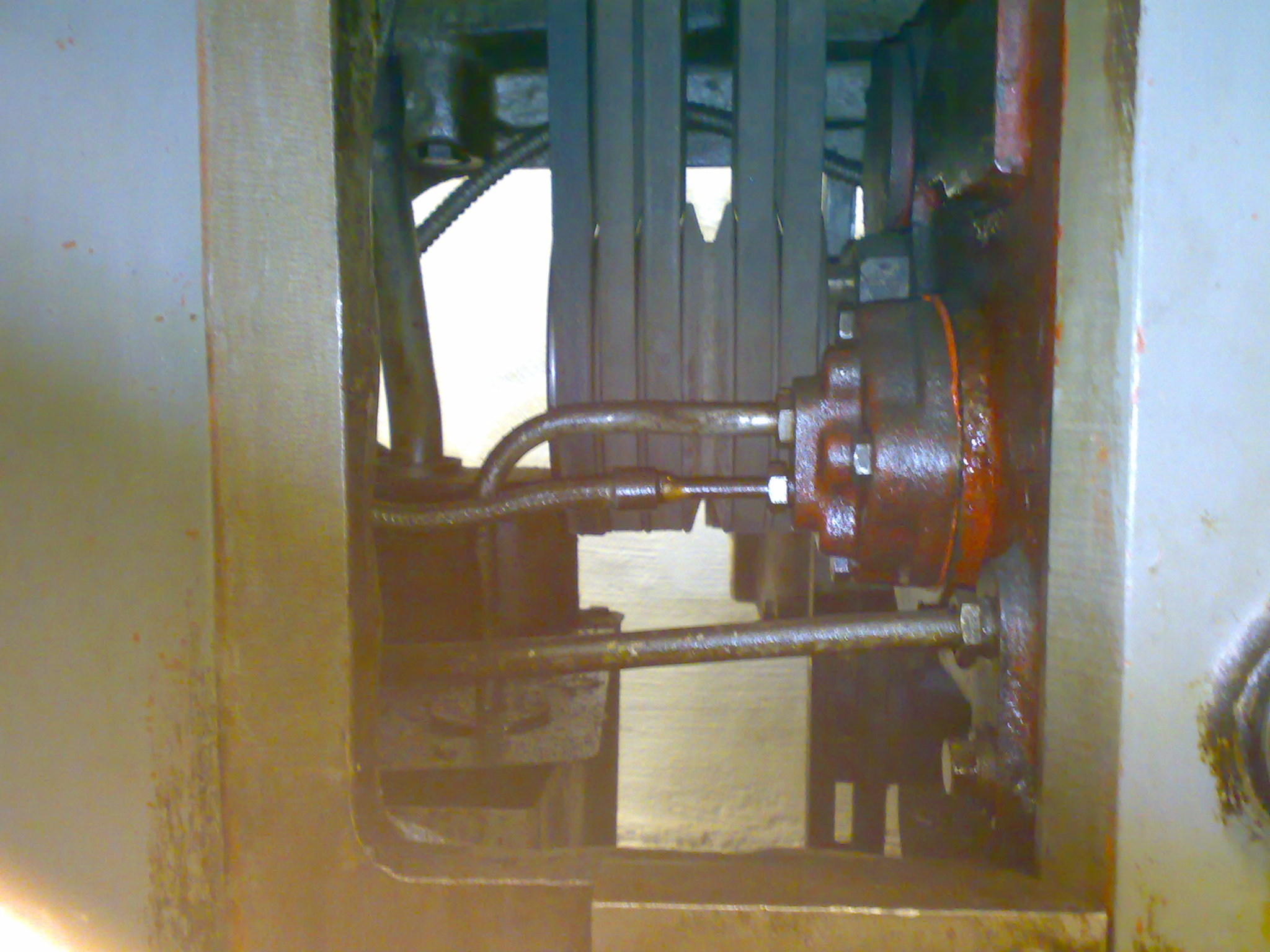

(a jedna poznamka-chyba tam jeden remen :? )
Příspěvky: 5688
24. 1. 2009, 8:01
K té poznámce, až budeš kupovat nové řemeny, tak je ber tak, aby byly z jedné výrobní série. Různé série mívaly trochu odlišné délky. Dříve, nevím jak teď.

Toto je SV18 v krátkom prevedení . Osobne takýto sústruh vlastním . Je to dobrý stroj . :)

tohle je SV 18 RA označení R kulatej a RA hranatej ,jinak měli kalený saně ty Ra ,ale neřekl bych, že je to supr stroj ,co se týče jemné mechaniky tak mám S 28 a na tu nedám dopustit když jsem ho od vojáků před 15roky kupoval tak tam nebyl ani olej , jen to pucovali :D a eště něco ,čemu říkáš krátké provedení , jsem zvědav na reakce :lol:

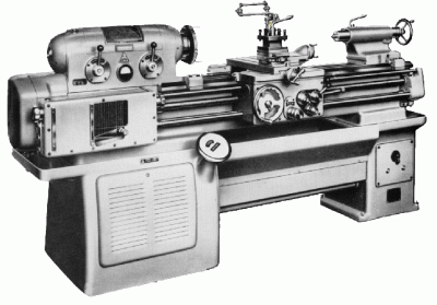

Přesně tak. 3 provedení SV18ky. R (kulatej), RA (hranatej s převodovkou) a pak ještě RD (plynulá regulace). Vlastně ještě byla RB, taky plynulá regulace, takže 4 provedení. Ale formanek chtěl vědět co má za soustruh a já jsem přesvědčen, že je to ta SN20. Tady je důkaz.
A ještě pro srovnání sem dám také fotku soustruhu SV18R.
SV18R
SV18R
SN20
SN20

ted to nemohu posoudit ale zdá se že to je SN až pojedu ke kolegovi kterej ho má tak dám echo , a nedá na něj dopustit prej jeden z nejlepších co se vyvedli a když jsem sním konzultoval proč se pořád nadnáší SV18 tak jsme na to nepřišli asi že jich po fabrikách bylo hodně , jinak já mám verzi 0,5m asi unikát nikde jsem se stím nesetkal znám 750,1000,1250. pochopitelně mluvím o SV 18

SV18R má plochý řemen náhonu. Pozor na to, jakmile k tomu není origo svářečka na řemen, tak jakmile praskne, tak je mooc velkej problém. Musí se totiž svařovat na soustruhu, nedá se tam navlíknout svařený vcelku.
