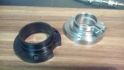

Potřeboval jsem něco vypíchat na frézce a tak jsem byl konečně nucen vytvořit nějak aretaci vřtene proti otočení.
Majitelé frézek Asist jistě ví kam s tím, možná jim to pomůže. Dotažením toho šroubku M5 se vřeteno ani nehne.

No hej ale ja tam ma svetlo pripevnene :D
