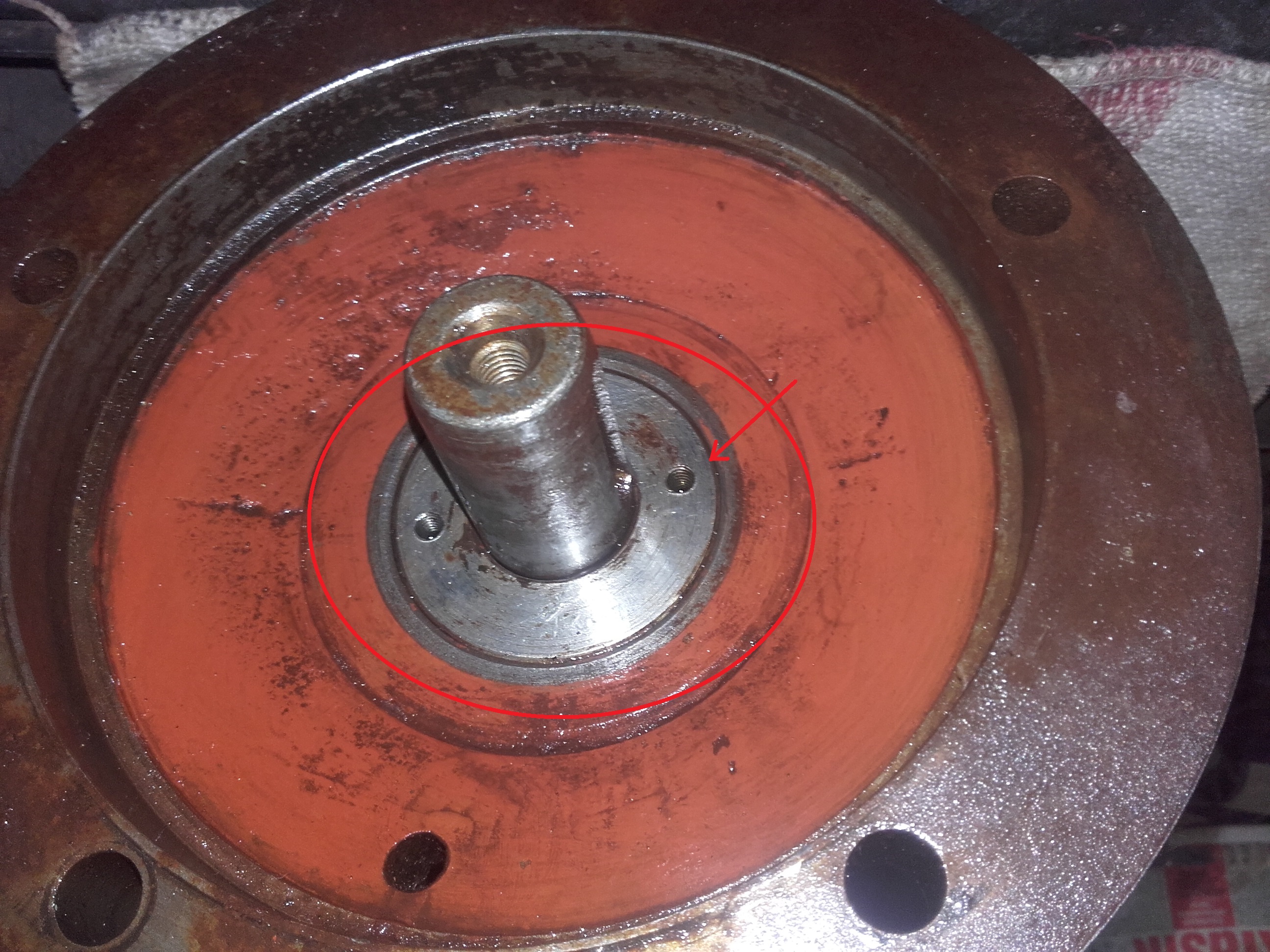

Ale jak se tím pomalu prokousávám tak zatím jenom problemy. Pánové nevíte jak rozebrat náhon vertikální hlavy, jde mi o to víčko u té hřídele.
Koukal jsem do návodu ale moudrej z toho moc nejsem.
Příspěvky: 10269
16. 11. 2016, 1:22
Pokud tam konstruktér nechal nadělat závity tak je to na stahovák, a pod tím víčkem bude něco dalšího .

Tak je venku, M5 šroubky na ně přivařit podložky a "šukátorem" vytáhnout. To víčko vzadu bylo horší, přivařit podložku rovnou a na to že to je jen špunt tak je 2cm tlutej a držel jako přivařenej.
Fotky dám až to trochu opucnu a rozložím aby bylo poznat že to je fréza :D . Jo a je to od nás.

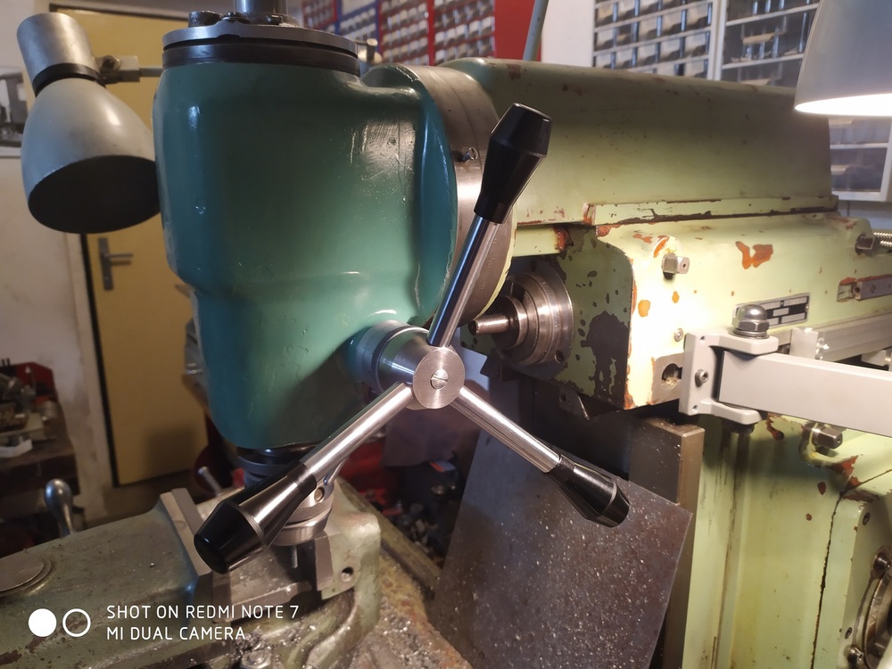

Ruční klika na vysouvání pinoly. Instalací kliky se hned frézka posune ke kvalitám FNGJ 20 :)
Tyčky jsem nakonec udělal místo z nerezu z pístnice tlumiče do auta (ze šrotu), s krásným chromovaným povrchem. Závity jsem musel řezat na soustruhu, jak to jádro bylo zušlechtěné - trochu, ale na očko to už bylo moc. Ve středové růžici je závit M8, kdyby byla potřeba kliku sundat, je možné takto použít odtlačovací šroub. Jinak je klika přichycena šroubem M6, tento závit se musí vyřezat do pastorku pinoly. A.

Super nápad :idea: V mém případě je na tom pastorku čtyřhran. Je to originál řešení? Předpokládám že jo, takže mě čeká šťouchání slepé díry :|

ano, je to čtyřhran, ve výkrese okótováno čtverečkem. Díru jsem vyfrézoval frézou D4mm. Měl jsem délku frézy-činné části přesně 15mm, tak to hloubkově bylo jen tak tak. A.

josef109 píše: 4. 8. 2019, 10:14 Super nápad :idea: V mém případě je na tom pastorku čtyřhran. Je to originál řešení? Předpokládám že jo, takže mě čeká šťouchání slepé díry :|
jo je, a je to z toho důvodu, aby jsi mohl tu kliku rychle sundat protože ve spoustě případů zavazí - hodně časté řešení :wink: jestli se nemýlím, tak klika je originál dokonce jen jednoramenná, každopádně tohle je v případě častého vrtání elegantnější řešení
