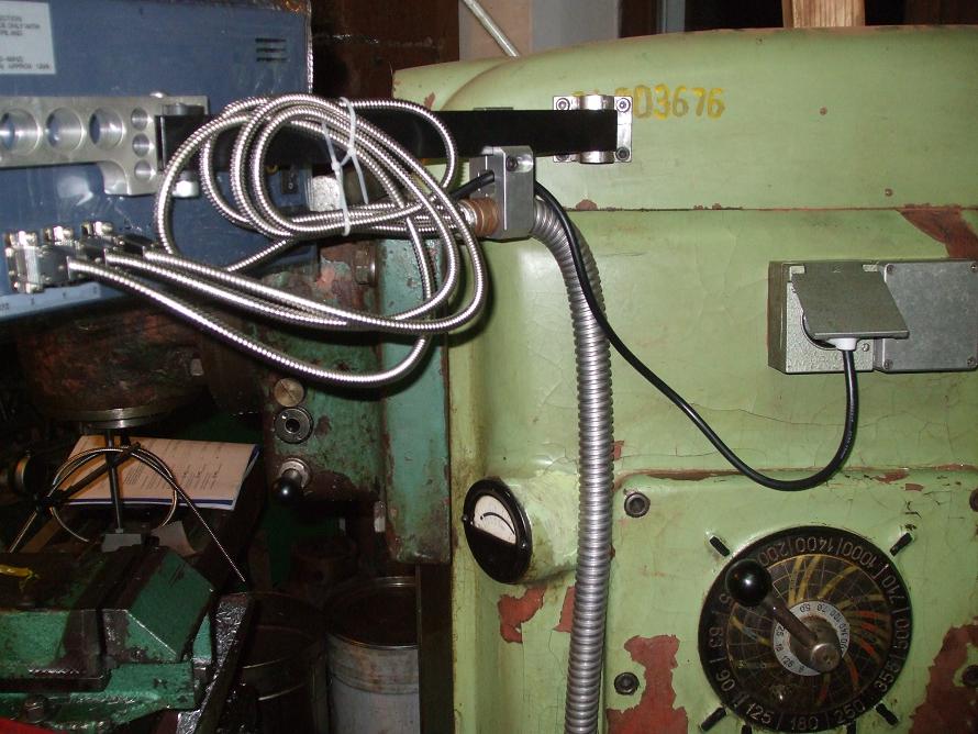

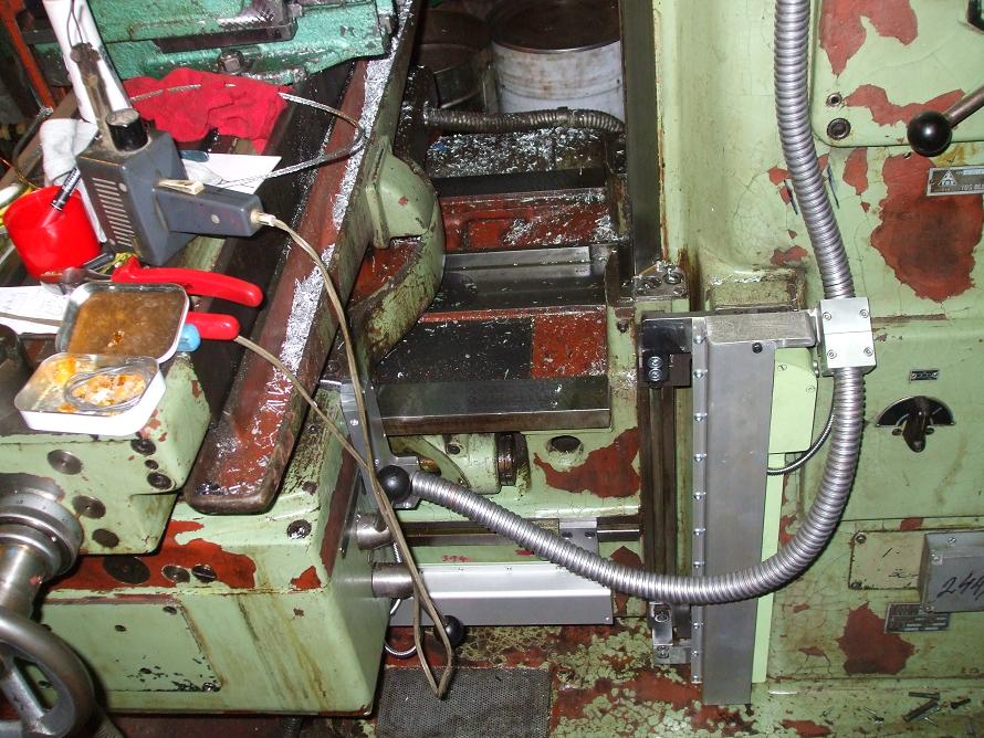

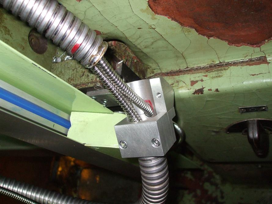

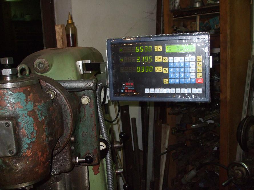

Dával som na moju FA3U asi pred dvoma rokmi, je to číňan, a som s ním nadmieru spokojný. Na burze sme s Tumlíkom o tom kecali, on už mal tento typ, a ďalší objednával, tak som sa s ním zviezol :D Kable som normálne skrátil, iba za ovládaním som si nechal jednu slučku- ak by som náhodou panel dával ďalej. Tie kable som nastrkal do husieho krku, a neni to vidieť poťahanépo mašine, ani to neprekáža

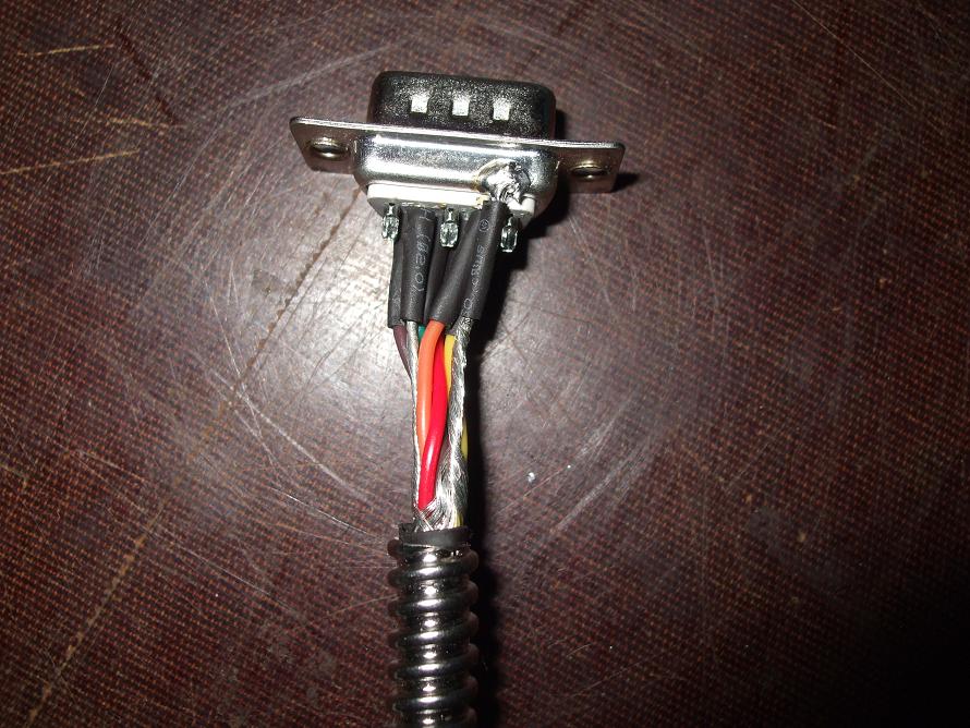

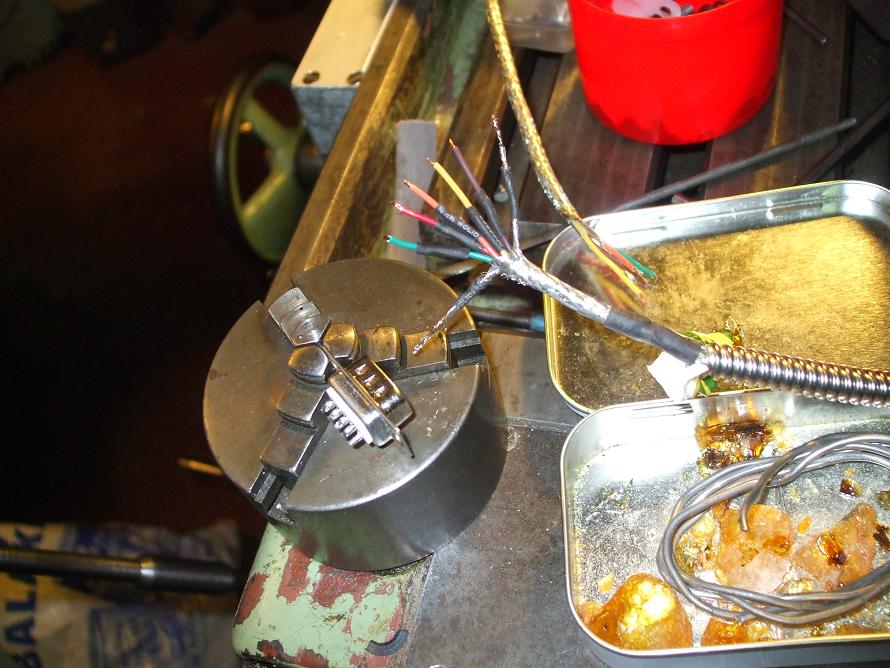

Příspěvky: 5216
14. 11. 2016, 8:42
Diky za to foto konektoru. Puvodni byl zastriknuty v plastu a kupoval si jiny nebo to je tak pekne rozdelatene a zkratitelne ??

14. 11. 2016, 12:17
Bolo to tak aj origo, išlo to skrátiť v pohode
