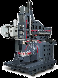

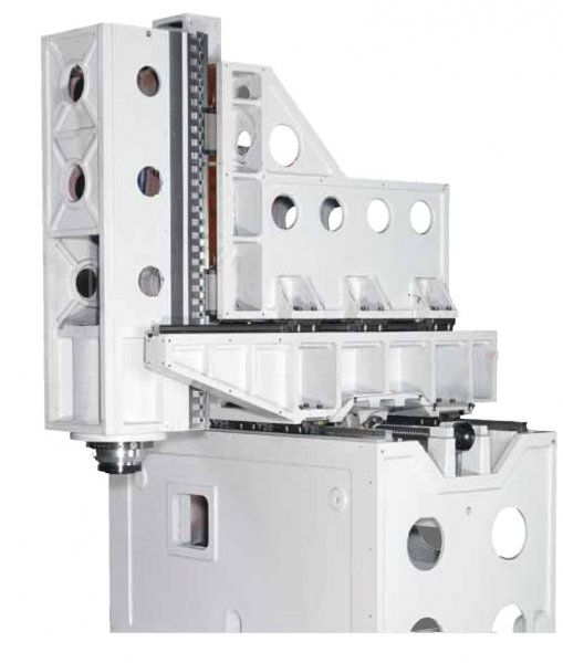

Dost se tady řeší stavba strojů aniž by měl tazatel představu jak profi stroj vypadá ,tak budu rád když přidáte zajímavé foto (né zakrytovné) ať si můžem udělat představu o dnešních konstrukcích .Pro začátek :wink:
alfa_metal_machinery-proth-v30_cnc-vertical-grinding-machine_machine-structure-en.jpg

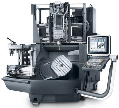

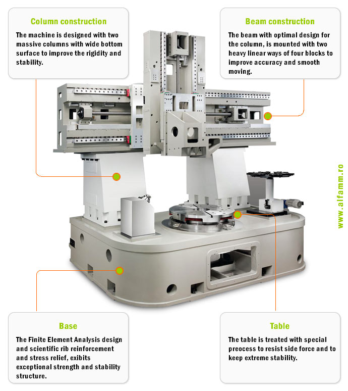

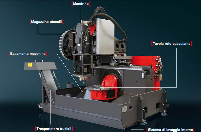

pavlaxy
Příspěvky: 1885
16. 11. 2016, 1:34

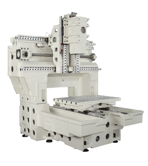

Příspěvky: 10268
16. 11. 2016, 1:35
To Emco (červeno šedé) je tomuhle DMU50 hodně podobný ,tady to je z větší části odlitek to Emco je spíš víc svařenec (je to vidět na mezikusu X-Y.

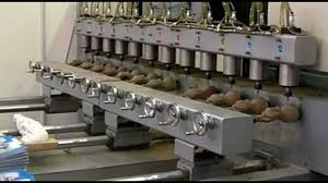

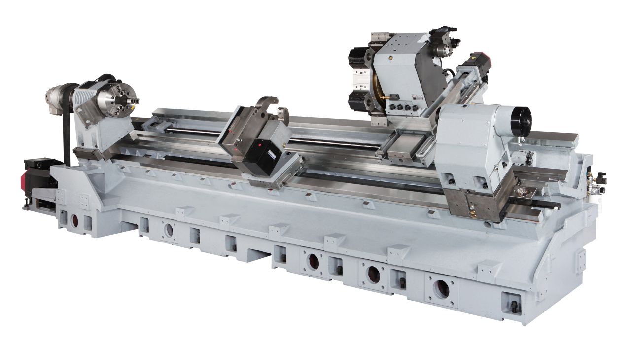

16. 11. 2016, 2:02

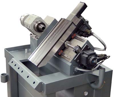

Naked Base.jpg (18.2 KiB) Zobrazeno 7957 x

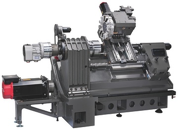

SELICA SL-52.jpg (31.92 KiB) Zobrazeno 7957 x

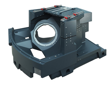

Schneeberger mineral casting parts......
Forma by byla zajímavější :wink:
Schneeberger mineral casting parts.jpg (29.41 KiB) Zobrazeno 7950 x

No jestli v tom nejseš schopen najít alespoň kousek inspirace a srovnat si v hlavě jak řeší problém ty co jsou za to placený tak je to smutný.Třeba ty soustruhy jsou dost jednoduchý konstrukce.Já tam mám inspirace pro 5osku dost .
pavlaxy
Příspěvky: 1885
16. 11. 2016, 7:03
První soustruh /s rukama/ je domácí stavba :D

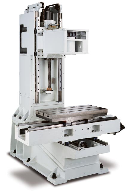

Na te DMU50 jsem dělal, tu bych si chtěl postavit,nebo její sestru (dmu85), kterou jsem taky poznal ňákej ten pátek,so a nedělu :lol: , ale ta je s kolíbkou.Obě dvě by šlo ve zmenšenině udělat "s dílnou za zády" jak jsem někde tady četl .. :wink:
Příspěvky: 10268
16. 11. 2016, 8:06
No ta je inspirativní.Potřebuji v budoucnu obrábět výrobky max 200x200 mm možná bych přežil i 150x150 mm a to hliník rozumným způsobem ,tak promýšlím hračku kolem 800-1000kg na takový to šudlání.
