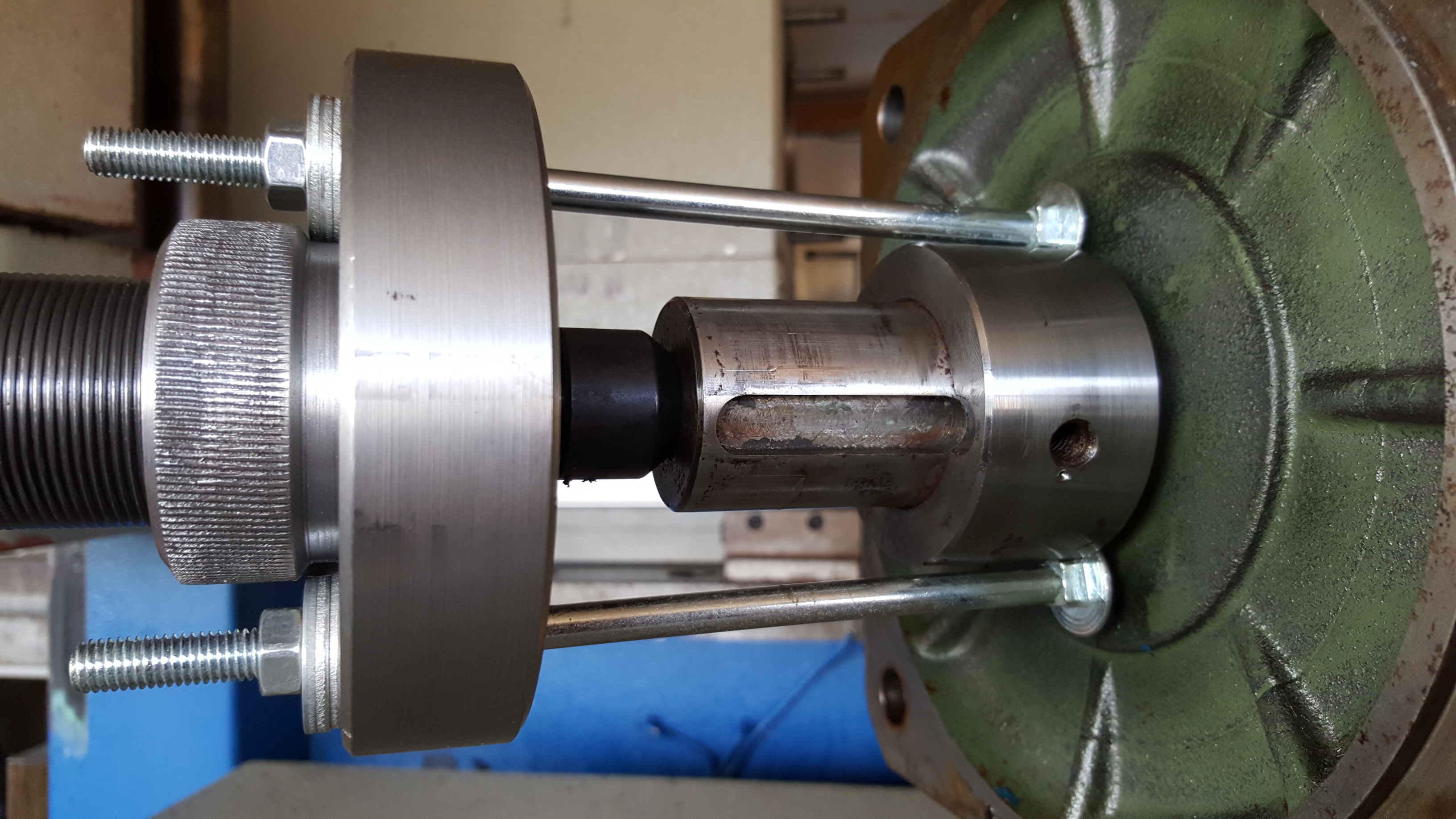

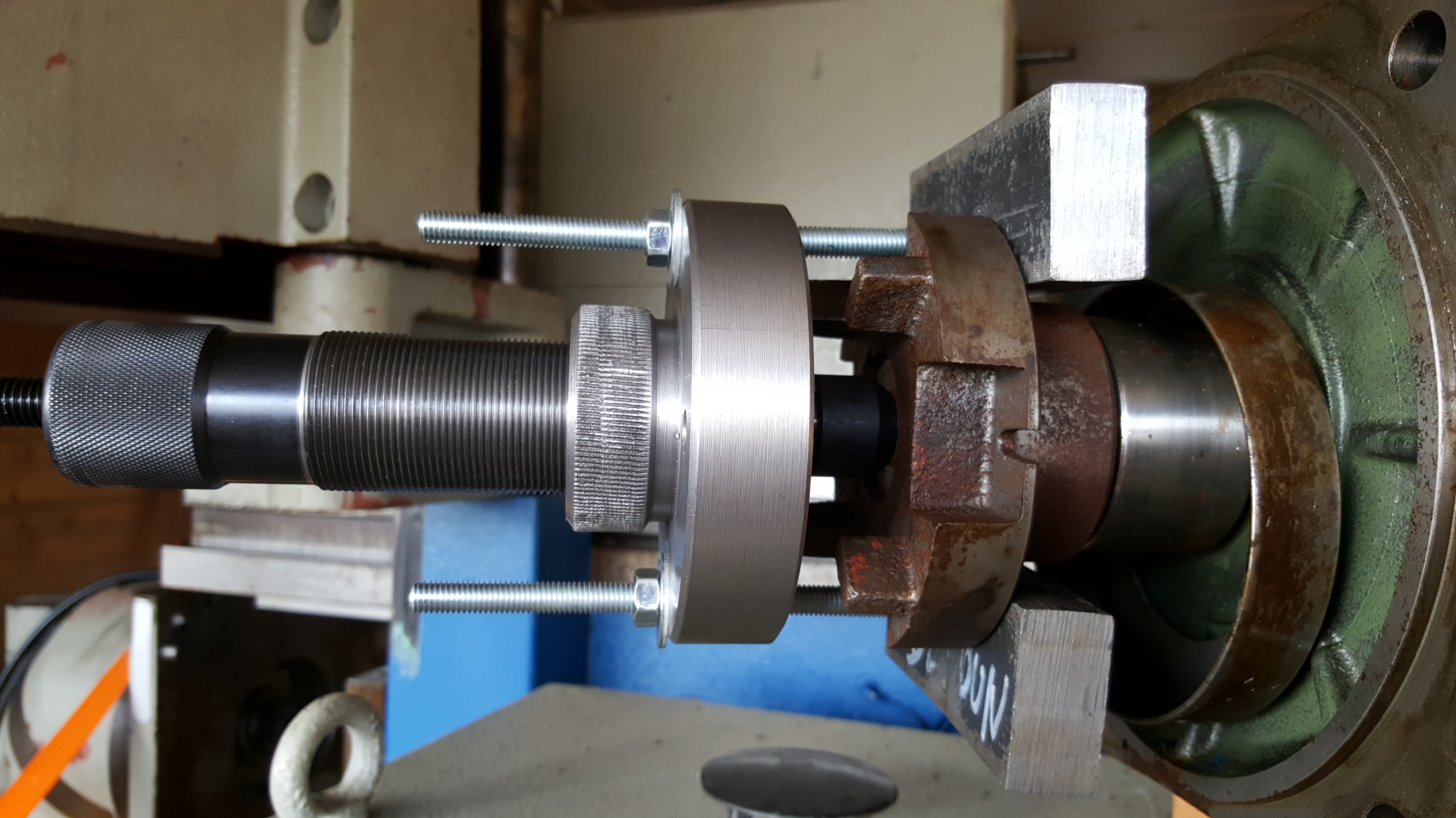

P.S. to udělátko na ten hydraulického válec není můj výtvor.
