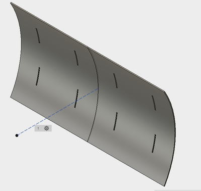

Zdrávím,
potřeboval bych poradit jak ohnout plech viz obrázek. Polotovar 600*330, tl. 3mm a poloměr ohybu je 317mm.
Ohyb plechu s velkým poloměrem

zkroužit na válcích - zkružovačce, rádius zkoušet během procesu šablonou
možná bude na nutno na konce přidat kus materiálu na náběh a výběh a ty pak odstřihnout nebo odříznout

Zakružovačka plechu to zvládne, viz třeba zde: http://www.formetal.cz/hydraulicke-ctyr ... plechu-mca" onclick="window.open(this.href);return false; je tam i nějaké video, kde je vidět, že to jde i bez přídavku materiálu.

Jestli to má být opravdu od kraje do kraje, tak to bez přídavku na zakružovačce nejde, ani na čtyřválcové. Já mám na takovéhle věci tvárník (a tvárnici
), tím tomu v lisu zahnu okraje a prostředek dojedu v zakružovačce. Bohužel na takhle velký poloměr nástroj nemám.

Díky za odpovědí.
Od kraje do kraje to nemusí být, posledních cca 40-50mm na koncích nemusí být.
Šablona není problém, zezadu do těch děr přijdu žebra, tak to podle nich poměřím.
Otázka kde takovou zakružováčku seženu....

Tak pak by to mělo být v pohodě. Na tu zakružovačku stačí hledat zakružování plechů, dělá to spousta firem.
