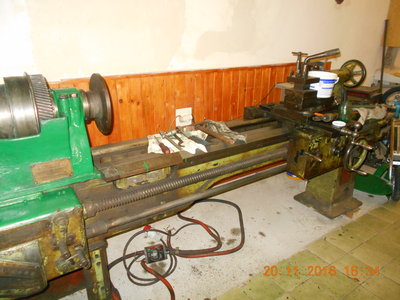

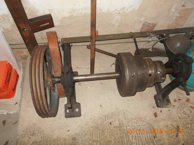

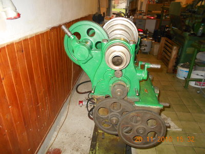

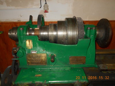

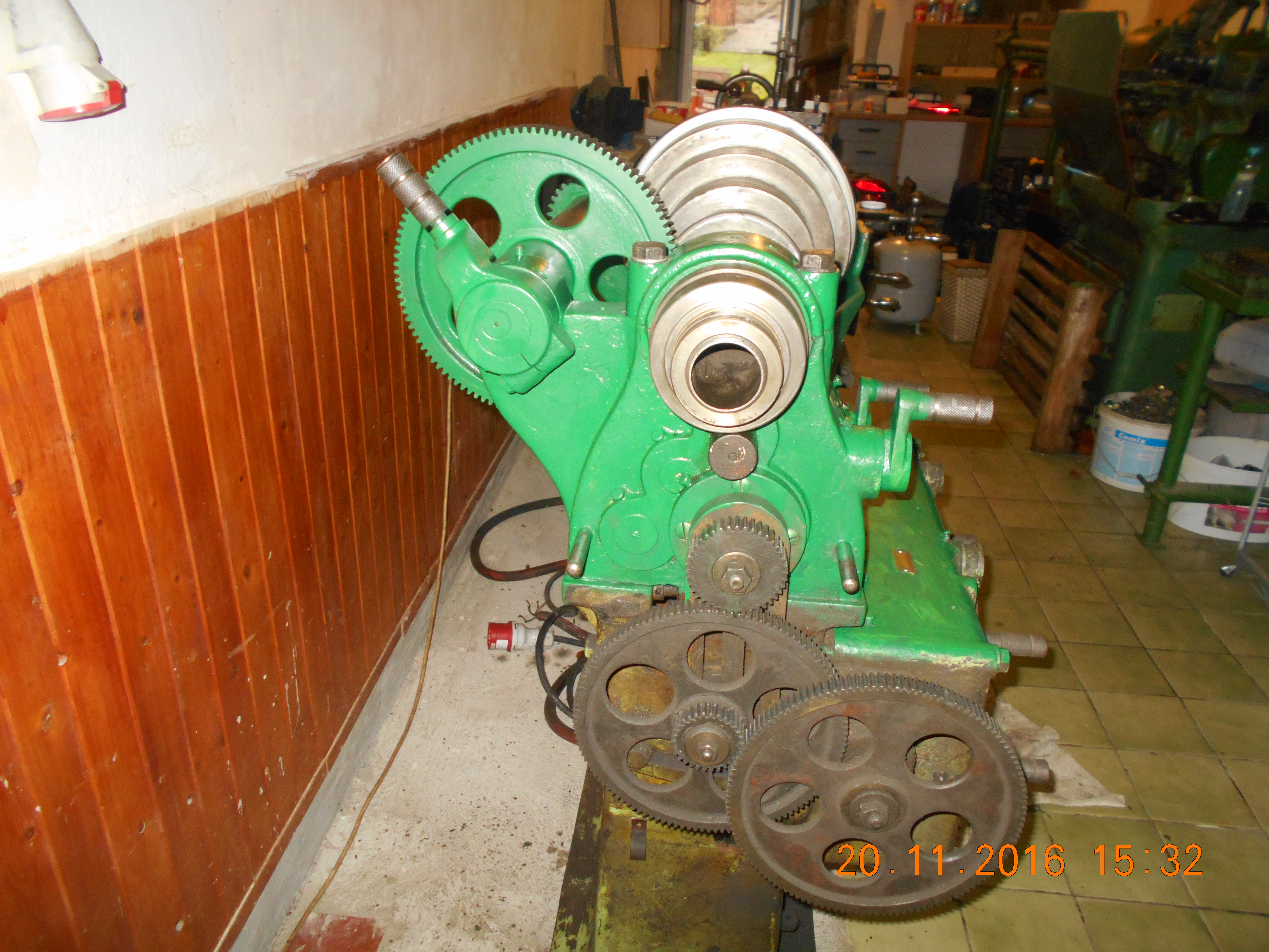

Dobrý den, koupil jsem tohoto Volmana a chci ho rekonstruovat do původní podoby.Bohužel původní majitel už začal přestavbu z původního pohonu transmisii na klíňaky, naštestí to nedotáhl dokonce a stroj je v původním stavu.Akorát odmontoval co se dalo. Potřeboval bych foto původního uložení přenosu pohonu od motoru na řemenici a upevnění na soustruhu.
Děkuji moc Vlada

Měl jsem podobný typ Volmana - o řadu menší - a pohon jsem měl udělanej následovně:
Dole na noze přišroubovaná konzole - takový velký ůčko. Protknutý 20 mm kulatinou. Dvě U64 patkama proti sobě a nahoře našroubovaná předlohová hřídel. Rozteč U64 byla podle rozteče ložiskových domků na předloze. To se celý houpalo na té 20 mm kulatině. No a někde dole u tý houpačky jsem měl třírychlostní motor 720/930/1440 otáček. Klíňákama na předlohu. Uprostřed délky ůček ještě konzole jak dole, ale delší na aretaci - šponování plochého řemenu. Otáčky mi vycházely od 11 do 1500.
Vepředu pod "nortonkou" jsem přišrouboval společnou skříňku, kde byl vlevo přepínač na otáčky motoru a vpravo přepínač L/0/P chod. Na soustruhu jsem udělal jen 4 díry pro přišroubování konzol.

Dík, pokusím se něco podobného udělat. Vlada

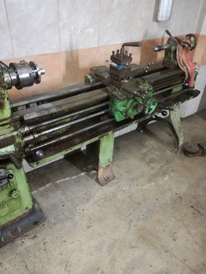

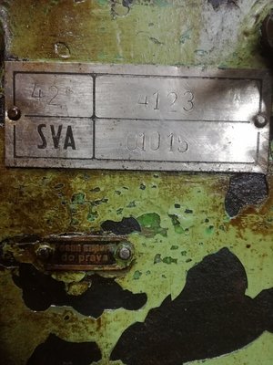

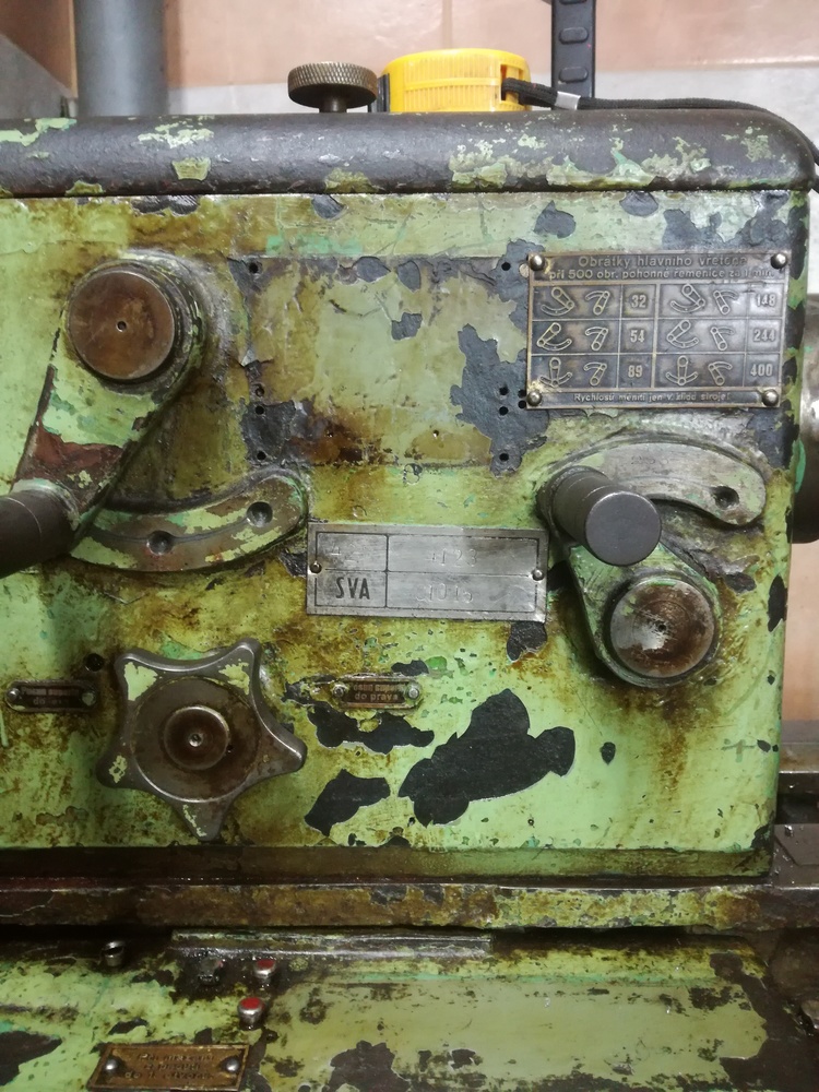

Dobrý den prosím o radu se soustruhem konečně sem se rozhoupal ke koupi soustruhu splněný sen po přečtení vsech možných diskuzi nejvice tady sem koupil místo promy spa 700 z kraje týdne volmana pro mě slušná velikost i váha starý ale funkční podle cedulky nemůžu nic najit tenhle ma i prostredni nohu a třetí kulatinu dole tim se to přes páku pousti vreteno mam k tomu i kola na ty převody už sem s tim laboroval ale rychlost posuvu me přijde velká zná nebo má někdo tenhle typ je tam jinej motor určitě jestli ma špatný otáčky?dělá mi to spatnej povrch není hladkej ani pomalu ručně Soustruh naposled vruce na ucnaku jestli spatnej nůž otáčky? posuv určitě de to moc rychle diky moc za každou radu mam foto tak na to prosim juknete díky snad píší do dobrého vlákna dyztak se nezlobte jestli sem mimo píšu poprvé

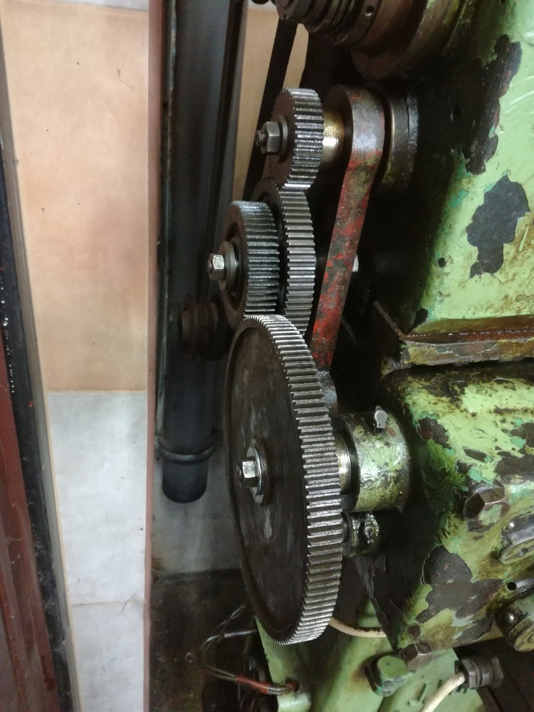

Zdravím už sem přišel na tenhle způsob převodu dost se to polepsilo ale stejně podelny posuv rychlej delam někde chybu tabulka tu je ale kam ty kola dát správně aby posuv sel jak slimak?děkuji za reakce nejde mi o závity potřebuju zatim jen ten posuv

A co se Ti při tom posuvu, který se Ti nelíbí vlastně točí? Vodící šroub, nebo tažná hřídel? Tam totiž může být v Tvém případě zakopaný pes. (Tipoval bych, že asi vodící šroub).
Jestli nevíš co je vodící šroub a tažná hřídel tak jen stručně. Ten trapézový šroub - umístěný zcela nahoře, slouží pouze pro řezání závitů (pozor při používání na najetí na pevnou narážku, je v tomto případě reálné nebezpečí poškození stroje). Pod ním je tažná hřídel, ta slouží pro pracovní strojní posuvy (podélný a možná i příčný, tam bývá vypínací spojka, takže lze soustružit strojním posuvem na narážky).

Dobrý den dekuji ahaaaa vono to asi nebude kolama ale rukama no neumím s tim to se přiznám myslel jsem že ta páčka co sevre tu trapezovku je pojezd. je ale zavitu ze? Protože pricnej posuv je ok ten de pomalu musím to jit vyzkoušet prepnu na podelnej a zasroubuju to kolecko jak u pricnyho posuvu a zřejmě to bude vono bože snad to mě nenapadlo zkouším co co dělá děkuju

Jo abych odpověděl točí se oboje sice ne stejne jakože stejným směrem jdou proti sobě a prosím co znamena pojem strojnim posuvem na( narážky)

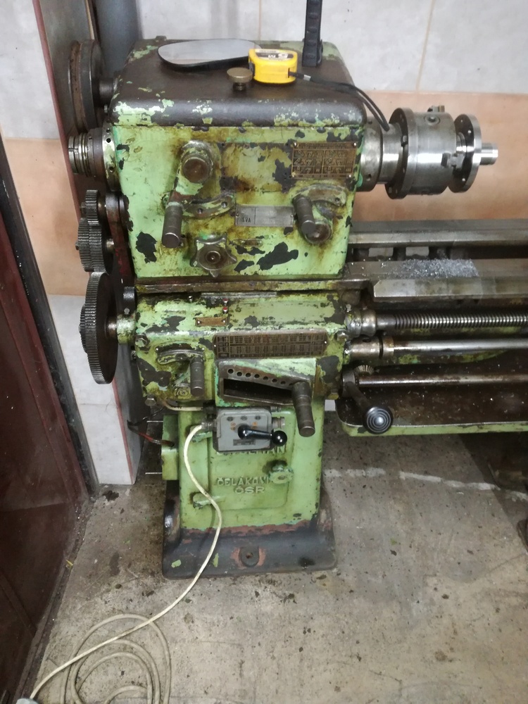

:mrgreen: tak uz sem to rozběhl (diky mnohokrát "salusovi")to vysvětlení těch posuvovejch tyčí me dost pomohlo chvilu sem do toho čuměl aleee stačí zapnout posuv aby se tyče točily nesahat na žádnou páku pod suportem a jen utahnout kolecko na páce kde se prehazuji zavity a příčny posuv pod suportem a tim se aktivuje ta spojka a dalo se to do chodu "hustý"zitra tam dam ty 3 kola co jsou v tabulce na posuv v mm a bude to svatý diky moc ještě sem se chtěl zeptat vono toho je víc ale prvně motor tam je 1 kw 1370ot je to dostačující?neni určitě originální de vo to ze převodovka má 6 rychlostí a nejvic to točí 400 podle štítku většina soustruhu ma rozsah třeba do 1500 otáček nebo už to nezvladne vreteno?diky za reakce

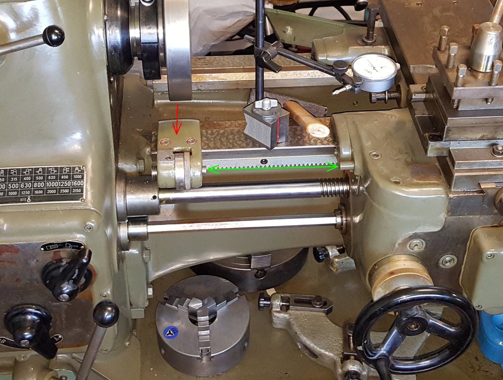

Švejk 2255 píše: ↑22. 3. 2019, 5:18 Jo abych odpověděl točí se oboje sice ne stejne jakože stejným směrem jdou proti sobě a prosím co znamena pojem strojnim posuvem na( narážky)

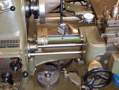

Na narážky se dělají třeba osazené hřídele. Na lože se přišroubuje pevný doraz (označen červenou šipkou), jak vidíš ten doraz má šroub s noniusem pro přesné nastavení vzdálenosti. Zapnu strojní posuv a jakmile ten dorazový kolík na suportu narazí na šroub pevného dorazu (zelené šipky). Spojka pak automaticky vypne strojní posuv. U některých mašin taky byly bubínkové dorazy, kde se pootočením toho bubínku daly dělat různé vzdálenosti, bylo tam třeba 6 nastavitelných šroubů. Jestli ten Tvůj soustruh tohle umí nevím.

Švejk 2255 píše: ↑22. 3. 2019, 10:57 ....ještě sem se chtěl zeptat vono toho je víc ale prvně motor tam je 1 kw 1370ot je to dostačující?neni určitě originální de vo to ze převodovka má 6 rychlostí a nejvic to točí 400 podle štítku většina soustruhu ma rozsah třeba do 1500 otáček nebo už to nezvladne vreteno?diky za reakce
Vždyť to tam máš napsané. Jsou to otáčky vřetena při pěti stech otáčkách pohonné řemenice. Když se řemenice místo 500ot./min bude točit 1500ot./min budeš mít ze 400ot. vřetena rázem 1200ot./min. Motor je možná trochu slabší, ale záleží co a jak rychle (s jakými úběry) chceš obrábět.
