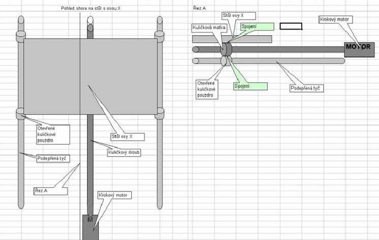

Dočetl jsem se, že pokud je osa X široká a dlouhá, není vhodné řešení kvůli kmitání použít pouze jeden kuličkový šroub ve středu, ale použít dva kuličkové šrouby po stranách a pohánět je dvěma motory nebo lépe jedním motorem s řemenem (nebo ještě lépe pohánět kuličkové matky jedním motorem s řemenem, nepohánět šrouby). Co takhle použít jeden šroub středem a další lineární vedení středem a kuličkovou matku spojit s vozíkem tohto středového lineárního vedení? Pokud by měl kuličkový šroub tendenci kmitat, středové lineární vedení ba mělo kmitání zabránit. Nebo by došlo k nějakému křížení stolu X?

to je strasna blbost jednak u tech velkech sirek stolu docazi ke krizeni kdyz se frezuje neco nakraju osy Y a u velkech dylek stolu se pohani matka z duvodu rozkmitani sroubu a kdyz podepres matku a dojedes ke kraju osy X tak se sroub zase rozkmita
dalsim linearnim vedenim si nic nepomuzes

Omlouvám se, tomuto "u tech velkech sirek stolu dochází ke krizeni kdyz se frezuje neco nakraju osy Y" úplně nerozumím. Třetí lineární vedení uprostřed stolu by mělo křížení zamezit, protože šířka stolu X bude použitím středového vedení stolu X jakoby poloviční.
Takže je to blbost proto, že v krajních polohách osy X nebude "zkrácení" kuličkového šroubu již tak výrazné a rozkmitá se stejně? "Zkrácením" kuličkového šroubu myslím jeho rozdělení kuličkovou podepřenou matkou jakoby na dva kratší úseky.
Někde jsem viděl obrázek hobby, kde bylo jen jedno lineární vedení na stole pro pohyb v ose X, jinak jsem všude viděl 2 vedení, jaké výhody či nevýhody (samozřejmě krom ceny) by mělo použití 3 vedení na stole (pro pohyb v jedné ose)?

no jo jenomze jak chces podeprit sroub matkou uprostred aby po tym sroubu mohla jezdit matka po cele dylce to sem nejak nepochopil ta matka prece musi jezdit od kraja do kraja
a to kdyz se bude frezovat kdyz bude Y v kraju jaks psal ze bude rozdelena na polovinu to je asi tak jak kdybys dal na např. frezku tron v Xce jenom jeden trapez na kraj to se prece taky bude krizit

Já myslím, že to křížení bude tím menší, čím dále budou od sebe vozíky lineárního vedení (myslím vzdálenost v směru osy X). Jenže při zachování X-rozjezdu se prodlužuje délka vedení i celého stroje. Takže od určité délky Y-rozjezdu je opravdu potřeba 1 kuličkový šroub na každé straně. Nevím proč se tomu tak bráníš? Cena 1 šroubu s matkou bude přibližně stejná jako cena přídavného lin. vedení, a pomůže mnohem víc. Cena řemenu a souvisejících mech. dílů by měla být celkem zanedbatelná.
Šel bych radši do jednoho krokového motoru, rozvedeného řemenem na oba kuličkové šrouby, protože když budou dva motory a na jednom ztratíš nějaké kroky, tak musíš pracně seštelovat celou mašinu do kolmosti.

klidně tam mužou byt 2 motory a bud se spojijo remenem a nebo kazda strana pojezdu dostane koncak na kterym to velice rychle seridi ale u velkech masin sou pohony obou stran urcite lepsi a esi sou srouby moc drahy tak skus ozubene hreben a nebo remeny

Tak jsem to zkusil nakreslit v excelu. Řemenům a ozubeným kolům se bráním, to je pravda.

já si proste myslim ze to nemuze met zadne vyznam prece matka je pevne spojena se stolem a ten zase s pojezdama takze matka se nechveje ale chveje se sroub kdyz je sam bez matky ve velke dylce tim si proste nepomuzes

Dva srouby po stranach samozrejmne vyrazne zlepsi presnost polohovani, nachylnost k rozkmitani a vubec celkove chovani konstrukce.
Pouziti dvou a nebo jednoho motoru pro dva srouby je vyhradne na tobe a je potreba zvazit jestli to osetris elekronicky aby se nekrizily nebo jeden nezaostaval za druhym ,// nebo mechanicky.
Obe varianty jsou elegantne resitelne.
